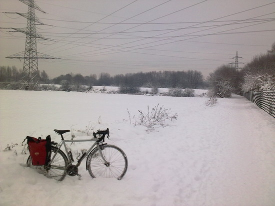

XD in 110/74 schwarz, meine Länge angeblich erhältlich, 66,90 zzgl. Blätter und Lager. Was will ich mehr. Die 105er war ästhetisch eh nur ein kleines Übel.
Ich mach'n Photo, wenns fertig ist.
