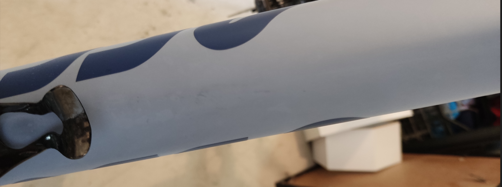

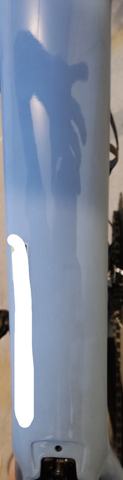

Hallo zusammen,
letztes Jahr im November habe ich ein Ready to pain ARC8 escapee db Rahmen gekauft. Der Händler hat bei sich im Ort einen Lackierer, der den Rahmensatz in matt blau lackiert hat.
In letzter Zeit ist mir aufgefallen, dass ich dunkle Flecken auf dem Rahmen habe. Diese Flecken sehen aus, als ob es vom Öl kommt, sicher aber bin ich mir nicht, da es auch am Oberrohr vorkommt.
Von alten Forumsbeiträge habe ich folgende Reinigungsmittel ausprobiert, leider vergeblich:
  • Waschbenzin
  • Bremsenreiniger
  • Feuchttücher
  • Pinselreiniger
  • Spüli mit Wasser
Des Weiteren habe ich natürlich den Händler kontaktiert. Er fragt parallel den Lackierer, jedoch habe ich bislang keine Nachricht bekommen.
Ich weiß, dass matte Lackierungen schwer zu reinigen sind. Deshalb versuche ich es hier im Forum.
Auf den Bilder sind die Flecken etwas zu erkennen. Bislang hält sich das ganze noch in Grenzen, aber wenn das so weiter geht, habe ich bald eine andere Farbe wie gewünscht... 😅😅😅
Vielleicht hat der ein oder andere eine Lösung für die Verschmutzung oder hat das selbe Problem...
Gruß !!

Eiben Lappen und WD40 nutze ich bei matten Rahmen zum Putzen für Teer, Öl, Fettschmiere, Zuckerrückstände und sonstiger Entfernung. Danach glänzt der Rahmen, um anschließend den matten Zustand herzustellen, musst du entfetten/entglänzen, das geht am besten mit Bremsenreiniger (ohne Acteon!!) am besten.

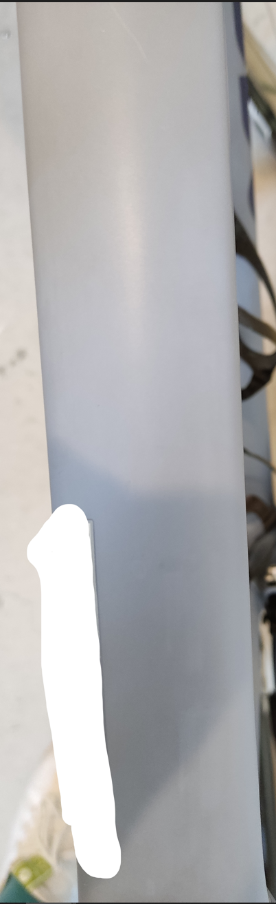

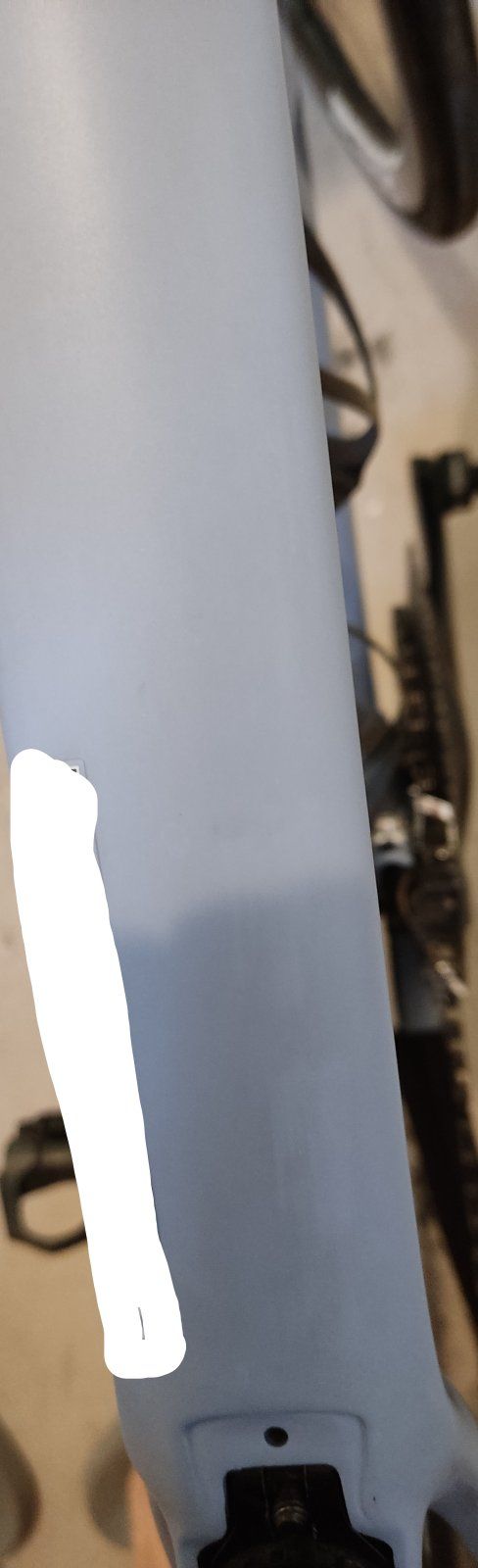

Hatte ich alles im Keller, leider hat es nicht funktioniert. Ich habe Bilder gemacht.
Bild 1 ist vor WD40
Bild 2 ist mit WD40
Bild 3 ist entfettet mit Acetonfreien Bremsenreiniger.
Schade aber vielen Dank dir.

Sooooo....

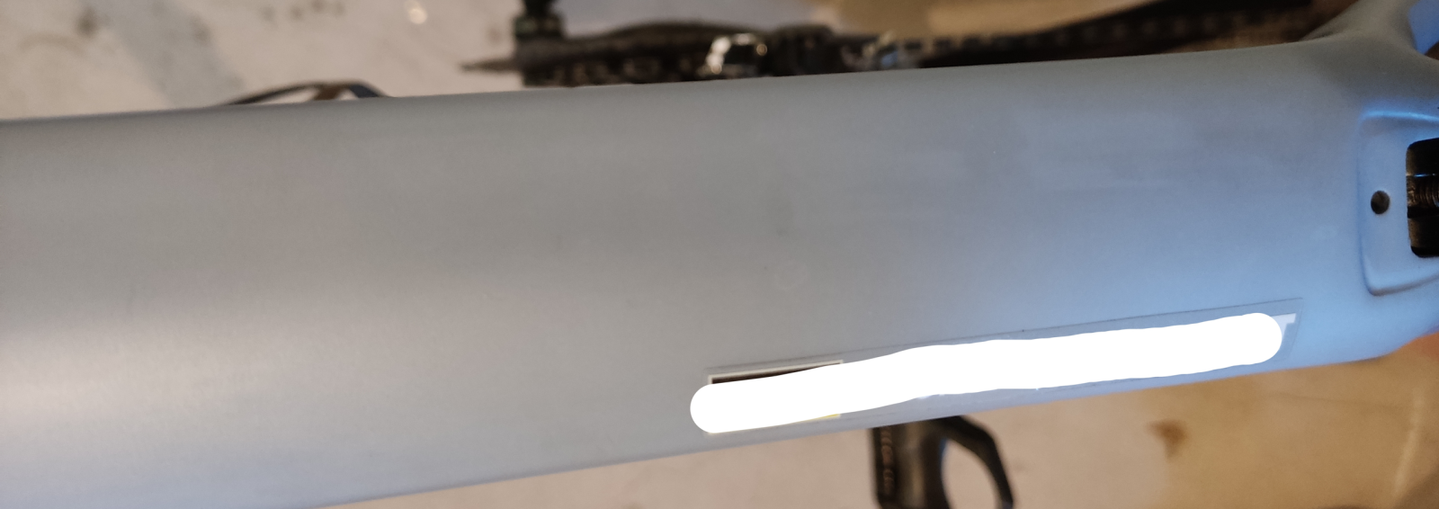

Nachdem ich die Antwort vom "lokalen Händler" bekommen habe, der meinte, dass der Lackierer gerne den Rahmen ansehen würde, aber zwischen dem Lackierer und mir 3h Autofahrt stände habe ich noch folgende Optionen getestet:
Zitronensäure! Nein aber auch das leider nicht.
Der Kunststoffreiniger wollte ich nicht direkt bestellen, sondern im DM Mal nachsehen, ob die so etwas auch da haben...
Hatte der Laden!!
Also habe ich Mal mit dem Zeug eine Stelle am Rahmen eingesprüht und mit einem Küchentuch abgewischt.
Es schien als ob das Zeug entfernt wurde!!!
Also komplette kompetenten entfernt, alles mit dem Reiniger eingesprüht, kurz einwirken lassen und dann mit einem Küchentuch abgewischt und anschließend mit Wasser abgewischt.
Wunder!!! Das Zeug hat wirklich geholfen!!!
Ich danke dir!!! Jetzt hab ich wieder einen strahlenden Matten Rahmen 😅😅
Vielleicht lag es auch an der Kombination zwischen Kunstoffreiniger und Küchentuch.
Tiptop das Zeug!! Gerne weiterzuempfehlen!!!
Gruß Tobi
