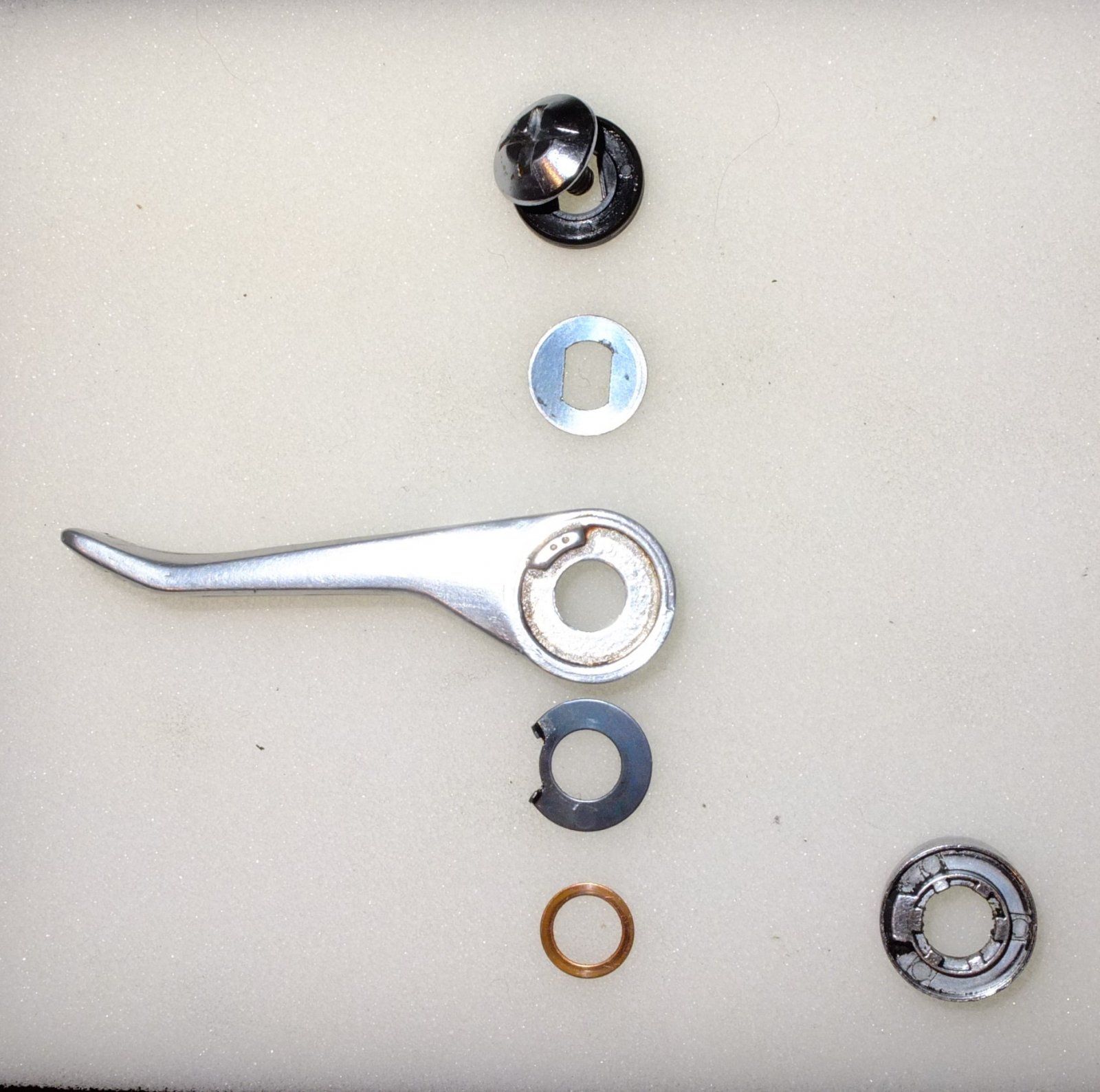

Oft fehlt die dünne Broncescheibe zwischen Hebel , Federstahlscheibe und Sockel , dann krazt die Federstahscheibe auf dem Stahlsockel rum , das quietscht halt .
Bild zeigt die korrekte Montagefolge die Broncescheibe (unten liegend) ist das Gleitlager zwischen Sockel und der stählernen Federstahlscheibe und wird als erste aufgeschoben.
Oft fehlt die dünnen Broncescheibe zwischen Hebel , Federstahlscheibe und Sockel , dann krazt die Federstahscheibe auf dem Stahlsockel rum , das quietscht halt .
