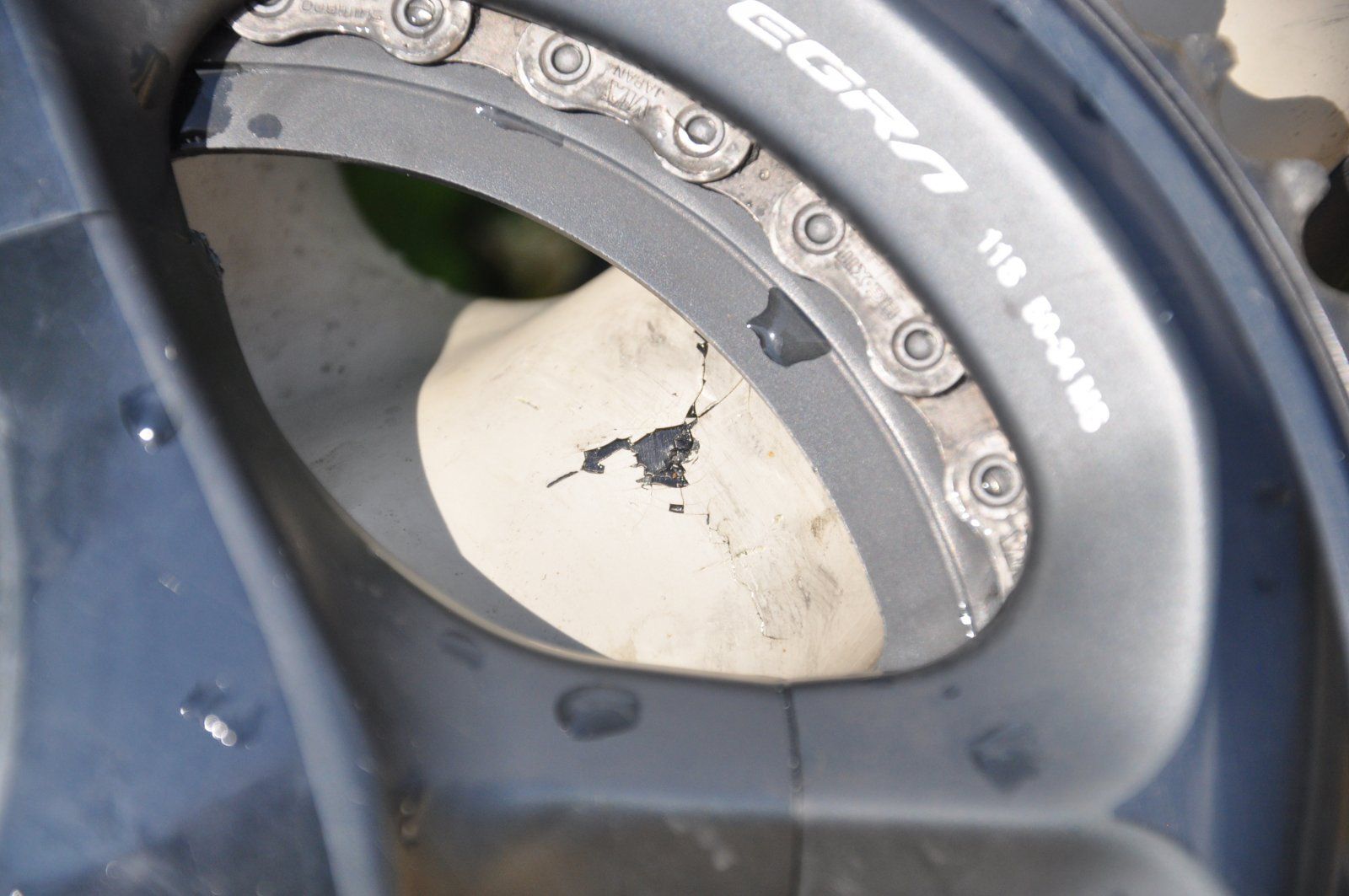

Habe einen Rahmenbruch bei meinem Carbongravler Rose Backroad beim Radputzen endeckt und das Rad zu Rose geschickt. Benutzung Rad 80% Asphalt 20% Feldweg (kein Gelände). Die boten mir nur ein Chrashreplacement für 1900 Euro (inkompatibilität der Teile alter Rahmen - neuer Rahmen) an und das Rad hat gerade mal 2300 Euro gekostet. Natürlich viel zu teuer, da ich das Rad nicht unsachgemäß benutzt habe, keinen Sturz damit hatte, das Rad keine 2 Jahre alt ist und ich eigentlich nach der Rose Garantiebeschreibung von einem kostenlosen Rahmenersatz ausgegangen bin. Habe das rad jetzt wieder defekt zuhause.
Meine eigentliche Frage: Ist es sinnvoll den Carbonrahmen selbst zu reparierren bzw. reparieren zu lassen?
Bilder anbei

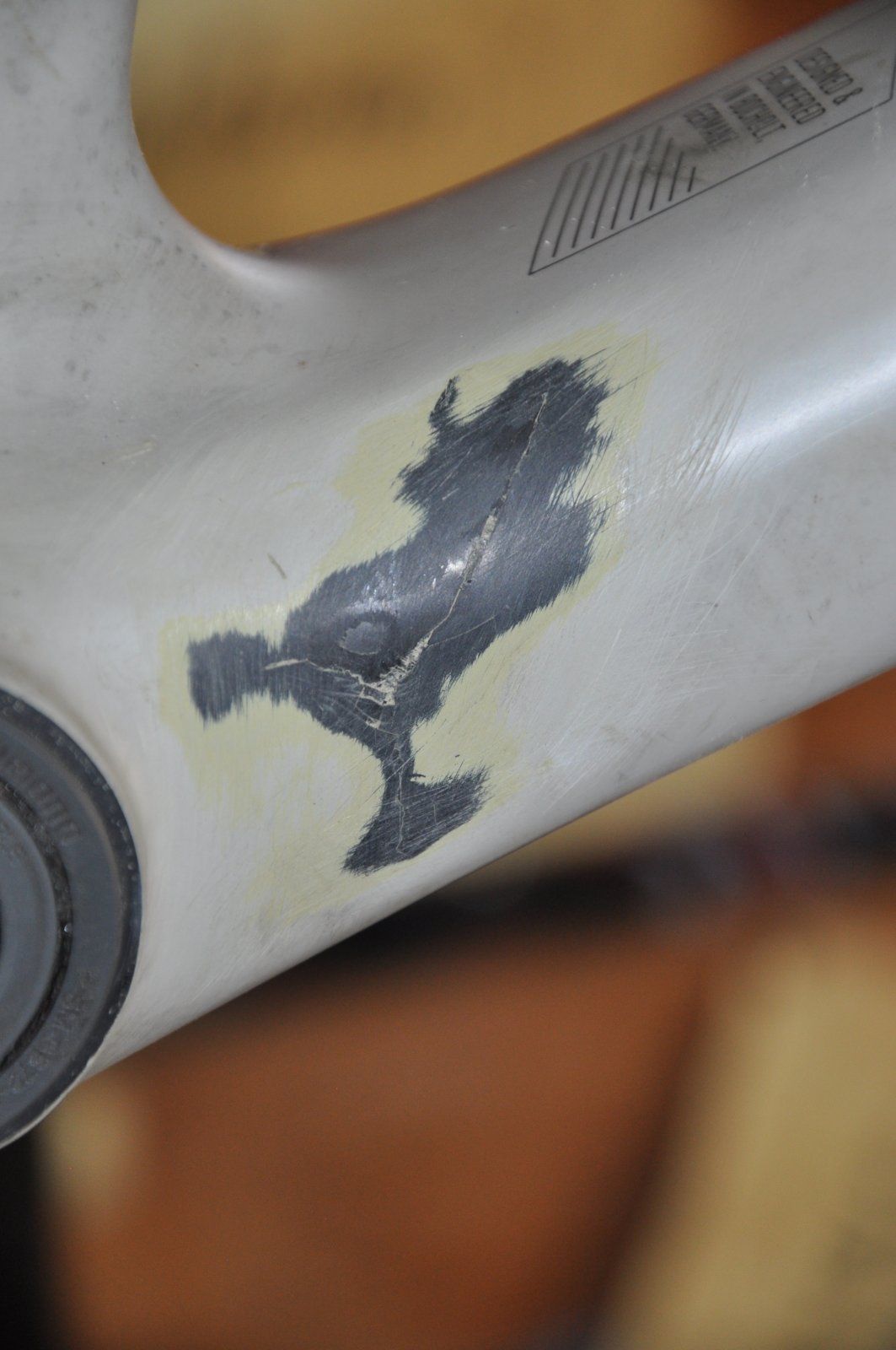

Sehr schwierig. Ich würde es auf keinen Fall selber machen, wenn du dich damit nicht auskennen solltest. Stelle ist kritisch, daher wäre ich mir auch nicht sicher ob das überhaupt jemand reparieren wird/kann. Im Notfall würde ich die 1900€ nehmen, auch wenn es weh tut und ums Prinzip geht. Immerhin bekommst dann den neuen Rahmen...
So nah am Tretlager wo die ganze Kraft eingeleitet wird?
Der Rahmen ist IMO hin.
Ich würde da auch nicht dran rum schleifen, so ist es eventuell schwieriger Garantieleistung zu bekommen.
Der Schaden sieht so aus als ob ein Stein oder die Kette mit dem Kettenblatt da durchgetreten wurde.
Ergo ist es geradezu kulant dass Rose überhaupt was anbietet. Das würde ich mitnehmen.
Das ist ehrlicherweise auch mein Gefühl.
Der Schaden sieht schon verdammt nach Fremdeinwirkung aus. Da ist nichts in seiner Struktur gerissen, weil überlastet.

Sieht aus als ob innerhalb des V-förmigen Risses ein Werlstück mit einer Runden Spitze (ähnlich einem Spazierstock) mit einem enormen Schlag einwirkte.
Wie ich schon schrieb: Stein oder Kette.
Stein springt hoch, verkeit sich dummerweise zwischen Rahmen und Kettenblatt-Spider.
Der Fahrer tritt weiter.
Stein wird durch die Engstelle zwischen Unterrohr und Kettenblatt durchgemahlen.
Good-bye Unterrohr.
Ja okay - Erstes Bild ist die rechte Seite mit abgenommener Kurbel und Lack teilweise entfernt.
Zweites Bild der Ausgangszustand.

Auch dort ist eine Beule kritisch, Alu als Werkstoff ist halt weich.. Beide Werkstoffe werden irgendwann an dieser Stelle zu Problemen führen, wenn die Struktur beschädigt ist.
Reparatur. Entweder selbst oder bei einer entsprechenden Firma. Gute Stelle für eine Rep. - kommt man gut ran, ist viel Platz

Ich denke das die Beschädigung durch einen Stein zwischen Rahmen und Kettenblatt hervorgerufen wurde, wie Check weiter oben schrieb.
Die 1900 Euro für die Reperatur sind mir schlicht zu teuer da ich auch kein Gravelbike aus Carbon mehr haben möchte. Werde mich im ersten Schritt an eine Reperatur wagen und das Rad danach nur noch für meinen Arbeitsweg benutzen und im zweiten Schritt schauen wo ich einen Alurahmen herbekomme und die Teile umbaue, oder einen Alu Gravler komplett....aber nicht mehr von Rose. Dann hab ich vom alten einige Ersatzteile.
