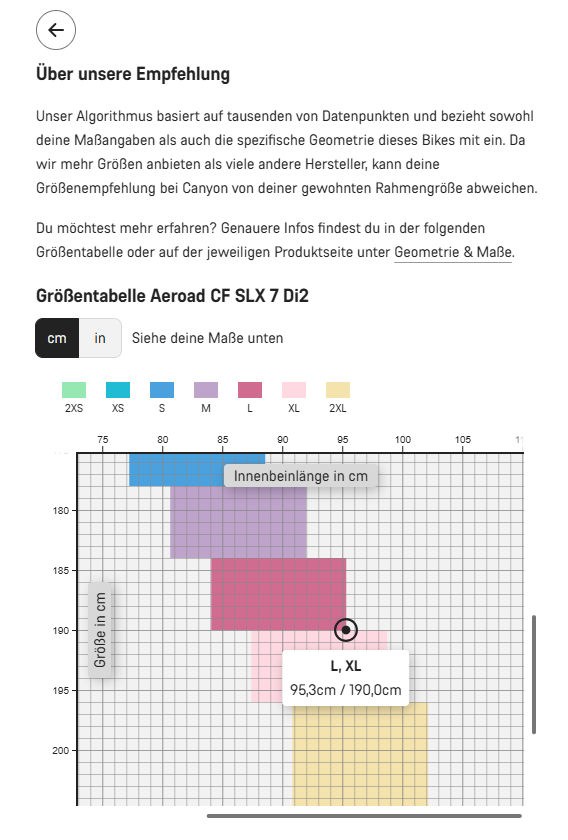

Bin selbst bei Canyon auch bei der eher größeren Rahmengröße, weil ich lange Arme habe und diese in der Größenempfehlung keine Berücksichtigung finden. Man muss auch aufpassen mit der angegebenen Sitzhöhe besonders wenn man nahe am Maximum liegt, da sich die Sitzhöher auf den Sattel im Auslieferungszustand bezieht. Will man einen flacheren Sattel montieren, reicht die Auszugslänge der Stütze evtl. nicht mehr und einfach eine längere Stütze nehmen, geht auch nicht.
Sehr hilfreich finde ich aber die neuen Diagramme. Man sieht direkt, ober man nahe an der Grenze zwischen zwei Größen liegt und man kann so die Empfehlung von Canyon viel besser einordnen:
