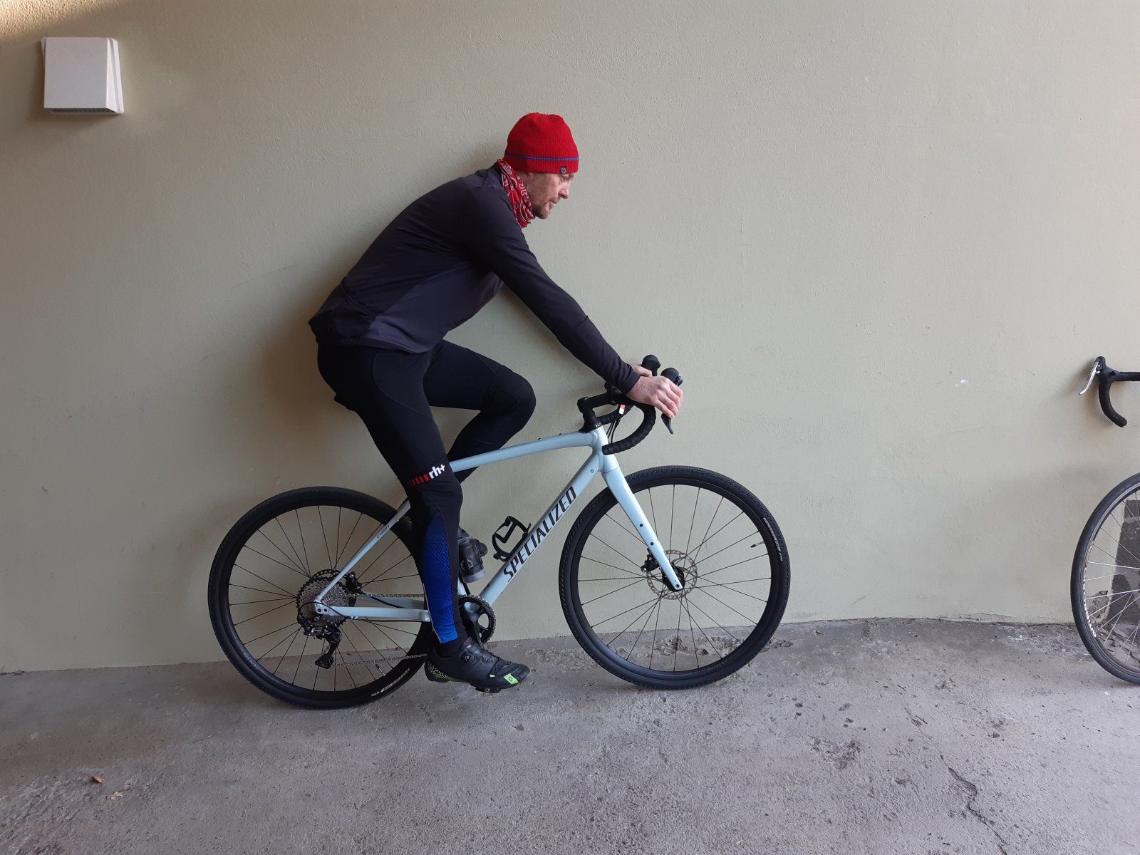

Hallo alle, ich habe ein neues Specialised Gravel Bike und bin mir unsicher über die Rahmengröße und die Sitzposition. Das Rad gefällt mir eigentlich total gut aber ich komme mir etwas eingeengt vor. Ich bin 185 cm und groß und mein Fahrradhändler hat mich davon überzeugt, dass eine 56cm Rahmengröße passen würde für mich. Ich frage mich jetzt, ober eine Nummer größer nicht besser gewesen wäre, habe irgendwie das Gefühl, es ist zu klein, vielleicht muss ich aber auch nur einen längeren Vorbau nehmen oder den Lenker höher einstellen? Anbei Fotos für den ersten visuellen Eindruck! Auf den Fotos seht ihr mich mit einem 100er Vorbau.
Bin für jeden (konstruktiven ;-)) Kommentar dankbar!

Mein Kumpel fährt bei 186cm ein Diverge in Rh 58, und fühlt sich pudelwohl drauf. Mein 56er war ihm deutlich zu klein (gefühlt!).
Für 10mm brauchst keinen anderen Vorbau, dafür kannst einfach den Sattel 1cm weiter hinter schieben.
(Nur um zu testen, ob man dann gestreckt genug sitzt)
