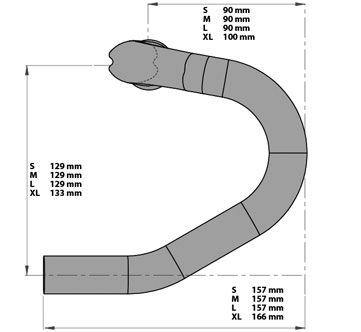

2. Sitzlänge: Wieder laut Geo Threat müsste die Sitzlänge (Rumpflänge 64cm x Armlänge 68cm) x 0,545 -16cm = 55,94cm betragen.
Wenn ich von der Sattelspitze bis zur zum Ende des Vorbaus messe (also da, wo er aufhört) , dann komme ich auf ca. 55cm. Passt das dann?
Ich verstehe noch nicht genau, was mit der Lenkermitte gemeint ist.
