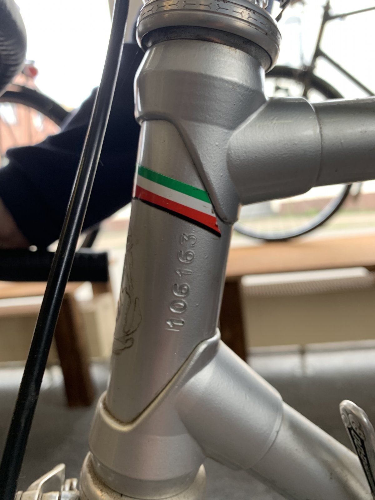

Ich habe ein schönes Rennrad gefunden nur leider ist der Rahmen aus Alu und verklebt. Hat jemand Erfahrung mit solchen Rahm? Thema Stabilität z.b.
Mit so wenig Info's wird hier wohl fast keiner antworten. Welche Firma steht denn drauf? Bilder hochladen beantwortet auch oft viele Fragen und reduziert Missverständnisse.

Kettler Strato. Warum die italienische Trikolore? Frag Mal beim Unterforum: Rennmaschinen bis 1990, die kennen sich besser aus.
Wg. Tricolore: das ist wohl ein Rest com Lenkerband Abschlußkleber. Ketter hat eine frühe Form des Modularrades entwickelt bei der man vereinzelt die Rohre und Muffen kompakt in einem Stoffbeutel
mit sich führen kann. Ich bin mit dem Aufkommen des Rennrad/Retrowahns mehrfach von Kunden gefragt
worden ob ich das nicht wieder verkleben könne..........
Den Test hatten die jeweiligen Nutzer schon durchgeführt mit dem Ergebnis,daß die (runden) Rohre nur noch
locker in den Muffen steckten-man konnte dann den Lenkkopf gegenüber dem Sitzrohr um ca. 15 Grad verdrehen. Zu Prüfverfahren außerhalb der Fahrradwerkstatt hier einige Erläuterungen:
