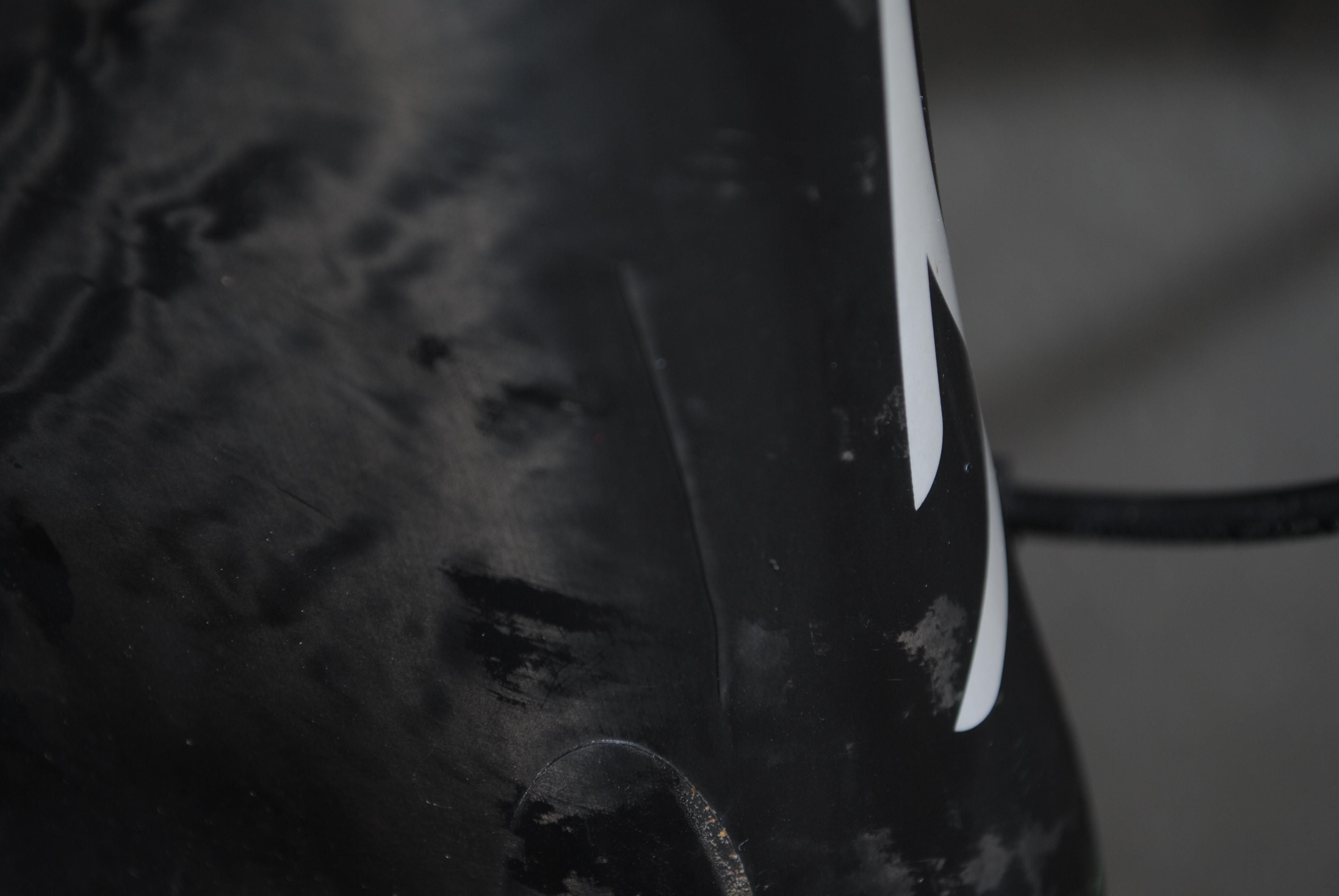

Hallo zusammen,
gestern nach einer schönen Tour ist mir dieser schöne Riss in meinem Rahmen aufgefallen.
Hallo hier Doc,
ist eigentlich ziemlich ungewöhnlich an dieser Stelle. Es treten dort zwar zug und druck Belastungen auf. Aber das Rohr ist normalerweise recht dick. Hat sich der Rahmen mal bei einer Talabfahrt aufgeschaukelt. dann sind nämlich bie Belastungen höher als sonst, aber das sollte er auch ohne Blessuren wegstecken. Die höheren Belastungen hat man auch wenn man unsauber im Wiegetritt fährt und das Bike zu sehr nach rechts und links neigt. Aber wie gesagt, daß sollte der eigentlich aushalten. Kann man denn feststellen ob der Riss durch ist oder nur an der Oberfläche existiert? Kannst ja mal den Lenker demonieren und die Gabel abziehen, dann kann man eventuell einen Lichteinfall sehen, oderversuchen in den Riss reinzupusten vielleicht mit Qualm und sehen ob der Riss durch ist. Fühlen geht auch wenn du deine Finger so weit rein bekommst.

Hallo Doc,
die Gabel habe ich schon demontiert von innen ist nichts zu sehen und von aussen wenn man mit dem Fingernagel drüber geht auch nichts zu spüren. Scheint eine Zwischenlage gerissen zu sein?! Kann mir auch nicht erklären wie es dazu gekommen ist. Habe jetzt mal den Hersteller angschrieben und hoffe das dieser sehr kulant ist und eine Garantiefall draus macht.

Das sieht sehr seltsam aus, hast du noch mehr Bilder aus anderen Richtungen?
Bist Du sicher, dass das neu aufgetreten ist? Ich wüsste nicht, welcher Mechanismus einen so umschriebenen Sprung in dem Rohr verursacht haben könnte. Da müsste in einem geschlossenen Rohr eigentlich noch andere Schäden zu erkennen sein (ein starrer Ring muss immer an zwei Stellen brechen).

Wenn es ein Riss ist, dann läuft er quer zur Faser - sieht für mich aus wie ein einlaminiertes Haar...

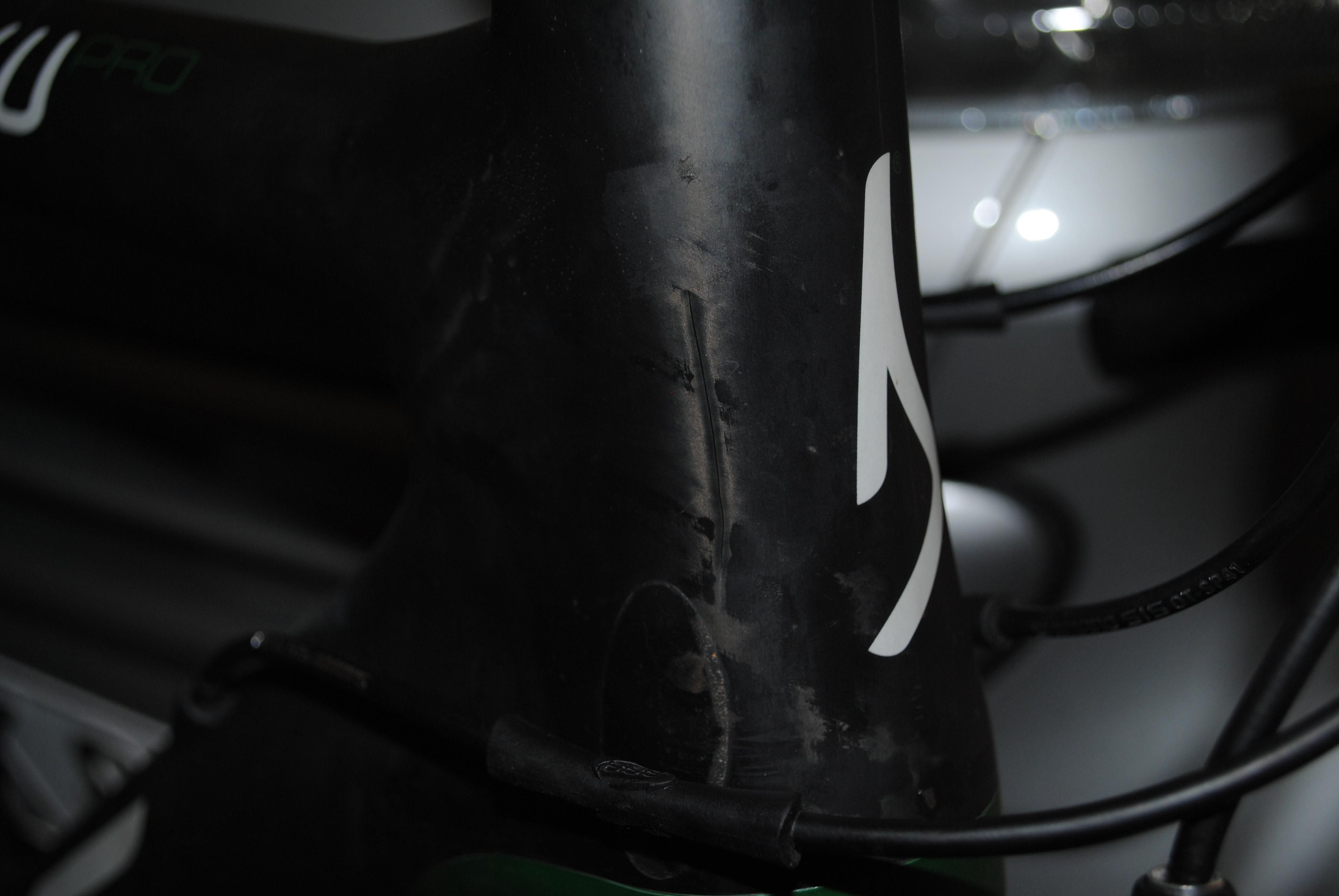

So da bin ich wieder! Hab leider eine Auszeit gebraucht, da mir von einer FRAU die Vorfahrt genommen wurde als ich eine nette Trainigsrunde mit meinem Alurenner gefahren bin! 😡 Vom pech verfolgt würde ich sagen! Gabel gebrochen Laufrad im Eimer und den Rest kann mein Fahrradhändler im Kostenvoranschlag für die Versicherung feststellen! Ach ja ich selber habe nur ein paar Prellungen an Bein, Hüfte u Schulter! Jetzt die Versprochenen Bilder!
