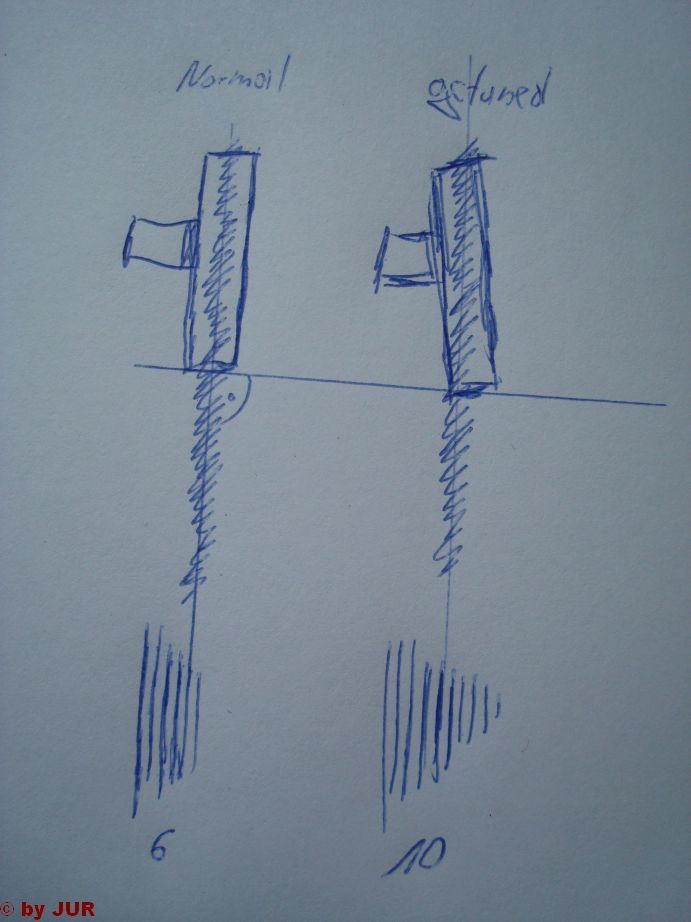

JUR hilf mir mal, inwieweit vebessert /verändert die getunte Stellung das Schaltverhalten?

Das muesste man jetzt 3-dimensional betrachten - dann wuerde man es sehen. Ich versuch's mal zu beschreiben:
Du hast mit dem schraeggestellten Umwerfer normalerweise weniger Nachjustage zwischen wechselnden Gaengen hinten und gleichbleibendem Blatt vorn.
Das klingt zunaechst unlogisch, da der schmale Bereich, durch den die Kette laeuft bei Schraegstellung des Umwerfers ja nochmal schmaler wird. In der Praxis wandert die Kette aber nach oben je groesser die Ritzel hinten werden und weiter oben ist die "Oeffnung" des schraeggestellten Umwerfers weiter links - passt.
Mal ein Bild zur Illustration (wenn auch kein perfekt geeeignetes):
Darueberhinaus hilft die schraege Stellung der Umwerfergabel der Kette beim klettern auf Blaetter ohne Steighilfen. Sie wird dann nicht nur stumpf gegen das Blatt gepresst sondern gleichzeitig so ein bisschen von schraeg unten angehoben.
