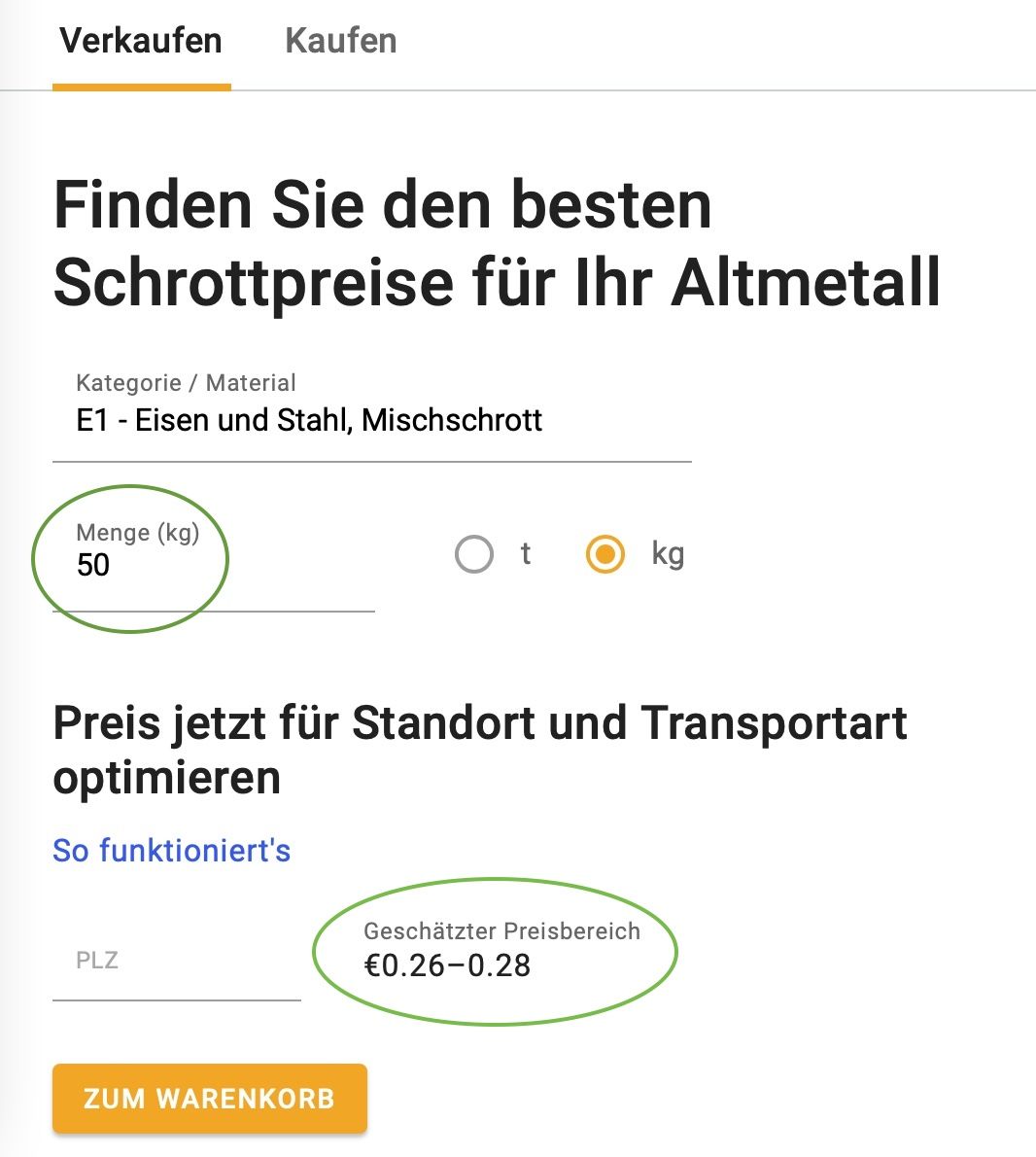

Aber nein, du musst keine Angst haben ... ich bin doch da und helfe Dir ... Ich komm' gleich vorbei und hole das alles zur Entsorgung ab ... Du musst Dich um gaaaaaaaarnix kümmern ... Ich hab' Dir sogar Deinen Verkaufspreis fair und transparent ermittelt ... :D :D :D
Und mein Vitus 979 hat 25mm.
Da muss ich dann wohl am Wertstoffhof noch fürs Entsorgen bezahlen :eek:
Also wenn Du wirklich den KdG®* und meine WHG ausräumen würdest, kämst Du trotz meiner bescheidenen Sammlung mit 50kg lange nicht hin.
Aber da ich Dich ein wenig kenne weiß ich das Du nicht so verrückt bist.
