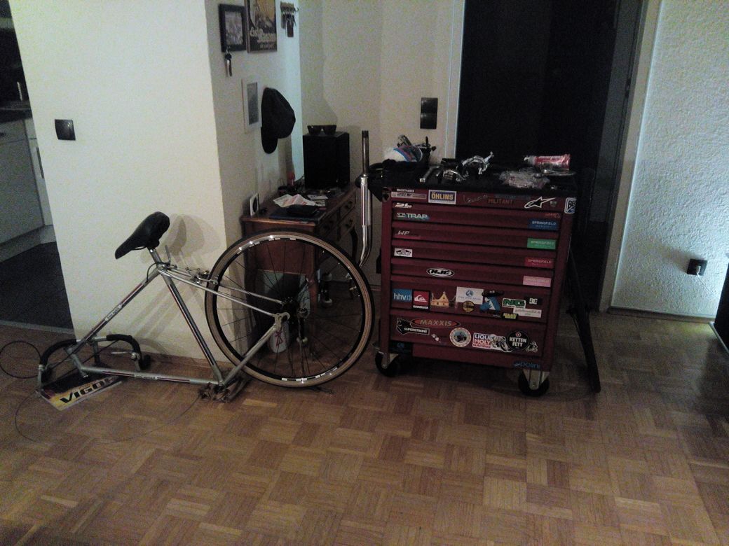

Schenkst Du uns bitte eins, zwei Bilder vom ganzen Frameset?

Zum angefragten Foto: Ich muss dazu sagen, dass es kein super hochwertiges Rad war, dass mir dann der Hermes Versand beim Transport auch noch kaputt gemacht hat. Daher habe ich angefangen es umzubauen. Und das vor einiger Zeit :oops:. Es kamen aber Vespas und Motorräder dazwischen. Es ist viel Wasser den Rhein runter geflossen, ABER JETZT, Jetzt will ich es aber endlich wieder zurück auf die Straße bringen. Dafür werden noch ein paar Teile poliert und kaputte Teile ausgetauscht...
Also nicht schockiert sein :eek:
Ja ich musste doch das Vorderrad, das rechts vom Werkstattwagen steht mit aufs Bild bekommen ;).

Kann ich nicht sagen, sehe ja nix vom Rad. :p
