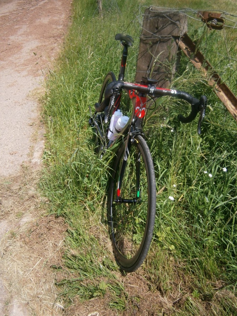

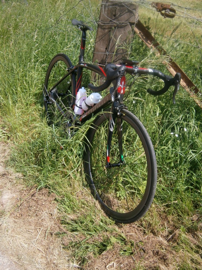

Heute auch die erste Ausfahrt genossen mit der kleinen, da durfte da auch mal die Cam mit, die ersten 75km und 514 Höhenmetern haben wir beiden überstanden 🙂 Fährt sich einfach klasse..will nur nach vorne das Rad :D ..ne zieht echt Hammer am Berg, und auch feines Fahrgefühl...nur mit gutem Seitenwind drückt der etwas mehr als der Izoard komms mir vor
Im Hintergrung, die schöne Burg aus Vianden...unten im Tal kommt man in den Genuss von ca. 600meter Kopfsteinpflaster 🙂
Da ist die Burg schon klein in der Entfernung zu sehen
