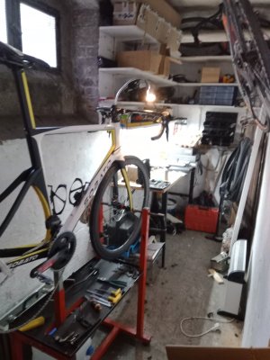

Das sind doch alles Spielzeuge und keine echten professionellen Montageständer, nach sowas wurde ja gefragt.
Wenn man ordentlich arbeiten können will, braucht es mindestens so was. Damit gehen auch Carbonrahmen und die Räder bleiben montiert.
