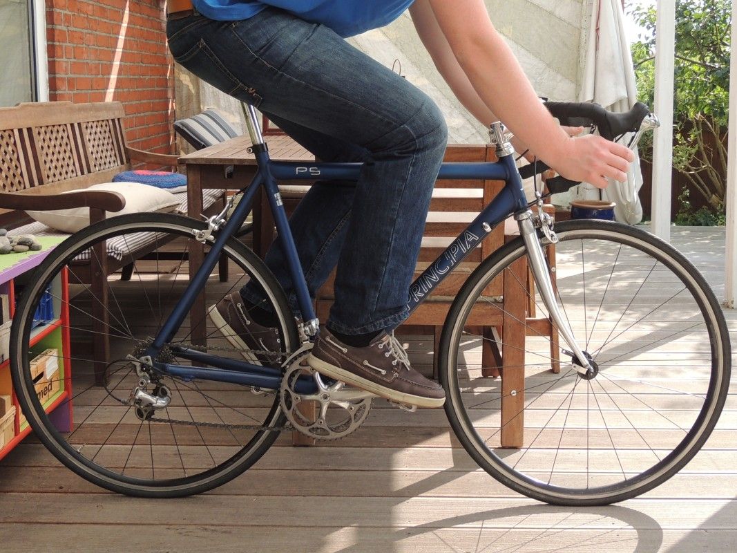

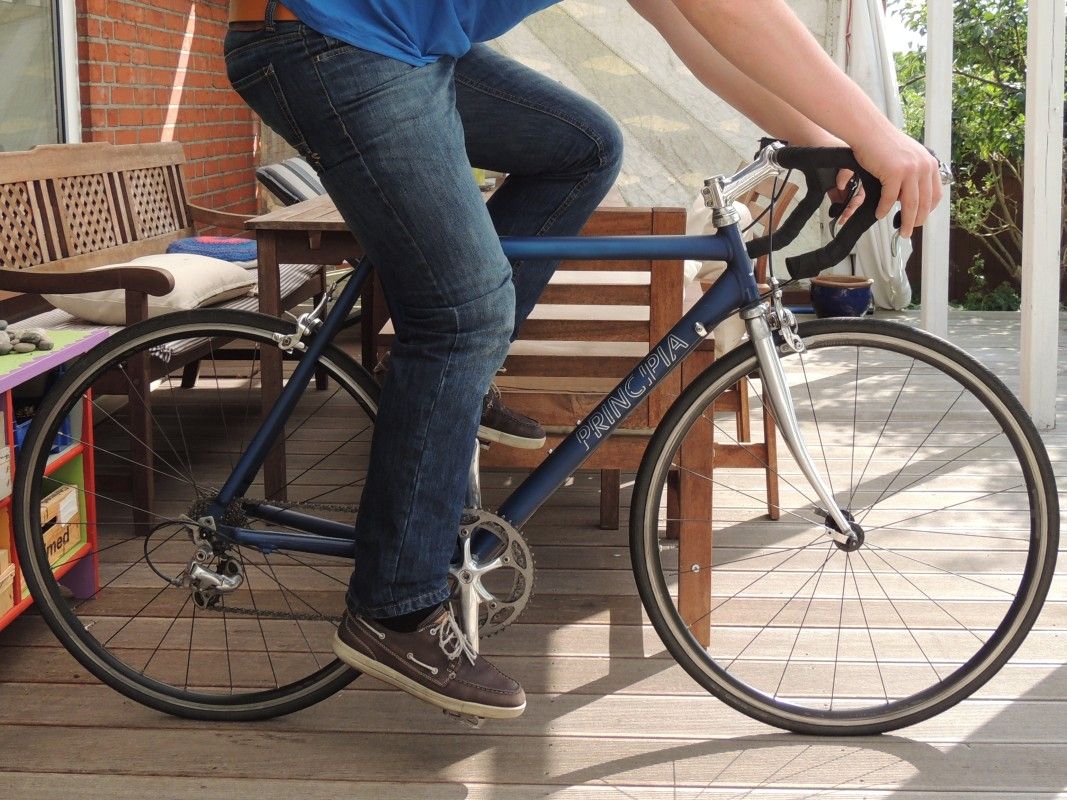

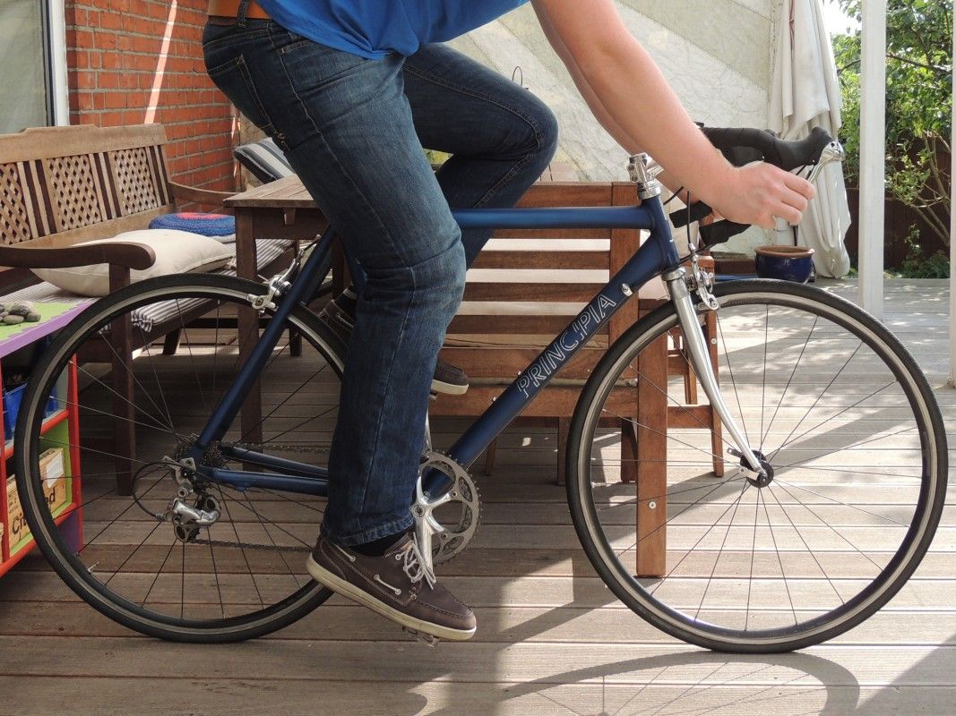

hier mal die bilder. könnt ihr erkennen was für eine gabel das ist?
Komplett fotografiert sieht anders aus. Das wichtigste, nämlich den Oberkörper sieht man gar nicht. Du sitzt deshalb sehr gedrungen weil der Vorbau zu kurz ist und nach oben zeigt. Dreh den erst mal um, das bringt schon einiges. Ansonsten kannst Du einen 1cm längeren Vorbau montieren. Zu klein ist der Rahmen aber auf keinen Fall. Der ist genau richtig.:daumen:

Moin!
Sieht wirklich sehr klein aus, liegt daran dass Dein Rahmen wahrscheinlich 56cm bis Oberkante Sattelrohr hat, nach der hierzulande verbreiteten Messform (Mitte Tretlager - Mitte Oberrohr) also eher ein 53er ist.
Da würde auch ein Tauschen/Drehen des Vorbaus nichts bringen. Bilder vom Oberkörper braucht es jedenfalls nicht um das zu erkennen.

Seit wann wird in DE die RH mitte-mitte gemessen? Das ist die italienische Messweise. In DE wird immer noch Mitte-Oberkannte gemessen. Ich hab sogar noch längere Beine als der TE (SL90) und fahre 57er Rahmen, bei deutscher Messweise. Das sind dann natürlich regelrechte Rennpositionen. Das einzige, was nicht optimal bei dem Prinzipia ist, ist der zu kurze Gabelschaft. Der ist halt iegendwann mal zu viel gekürzt worden. Ein 1cm längerer Vorbau mit 6° nach oben, wie jetzt auch, und der TE müsste gut auf dem Teil sitzen. Guck Dir mal an was in Rennen an Rahmen gefahren wird. Da ist das Rad vom TE völlig normal.
Ausserdem scheint mir das sjohannes zu hoch sitzt. Das verschärft dann noch die Überhöhung. Überprüf das mal. Die korrekte Sitzhöhe kannst Du erst mal grob nit der Formel SL x 0,885 + 1,5-2cm einstellen, also 87 x 0,885 = 78cm + 1,5-2cm (das sind die Platten und Sohlen der Radschuhe).
Ich kann den Post nicht bearbeiten, da stimmt was mit dem Programm nicht. Deshalb noch einen. Wenn Du weitere Fotos machst, dann möglichst mit Rennhose und Rennradschuhen. Die korrekte Sitzhöhe wird übrigens mitte Tretlager-Oberkannte Sattel, am Sitzrohr entlang, das ist wichtig, gemessen.

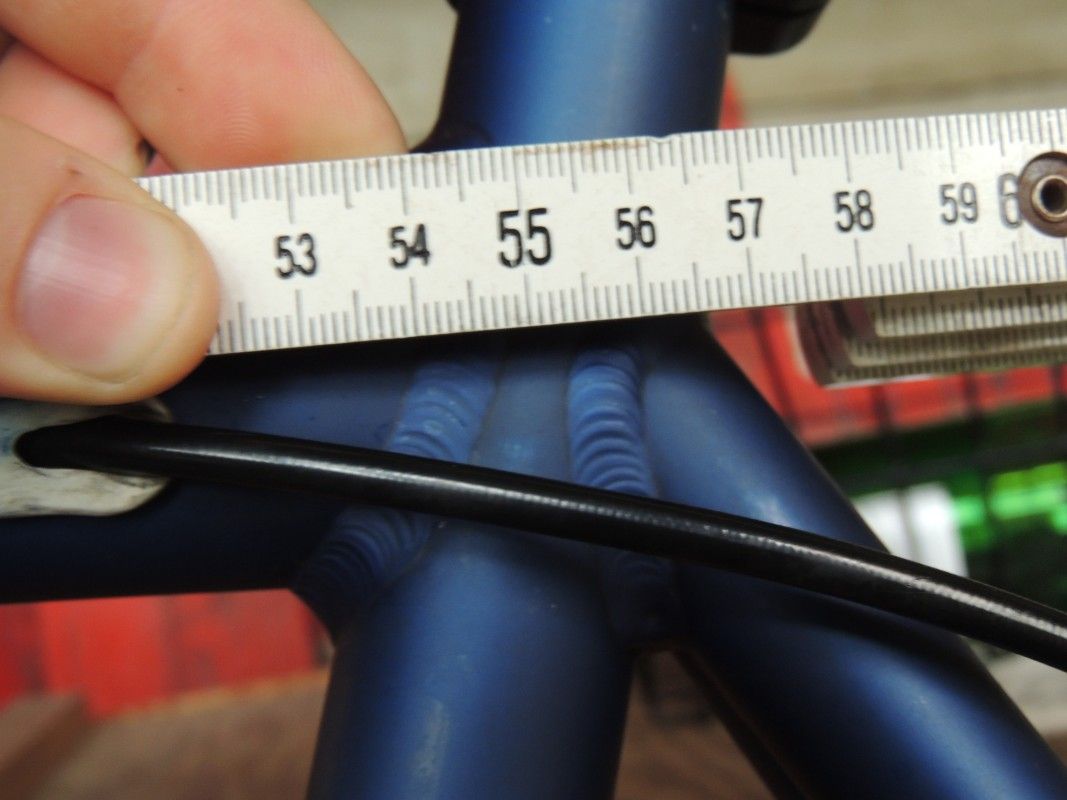

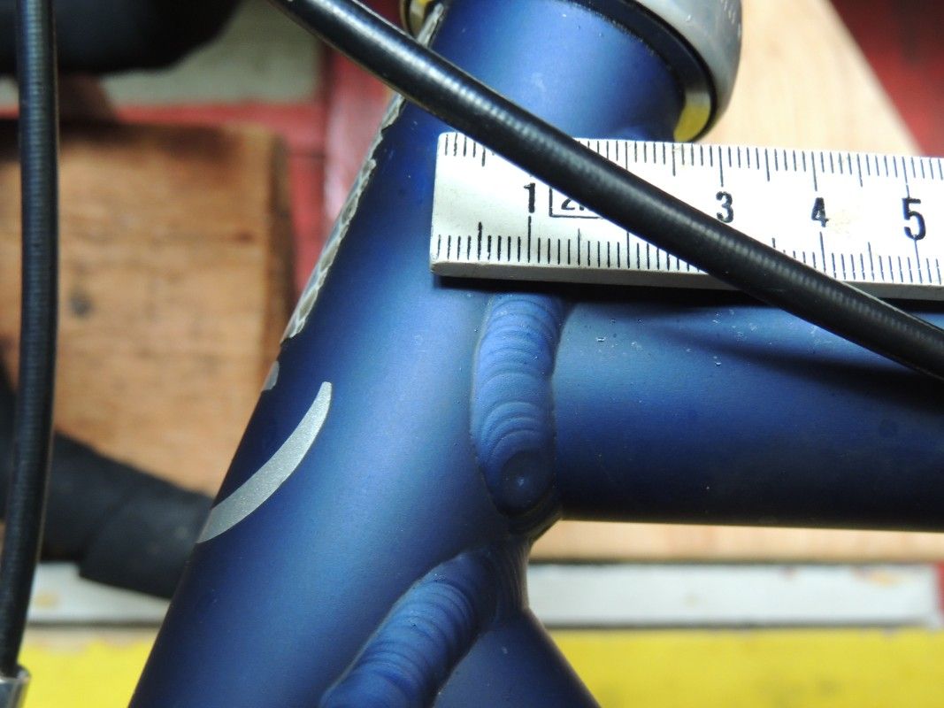

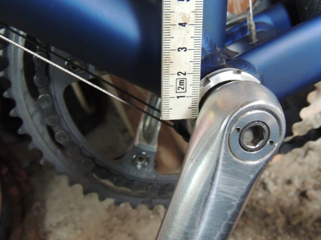

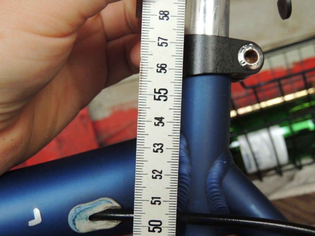

ich hab den rahmen noch mal vermessen, um missverständnisse aus dem weg zu räumen.
mitte tretlager - ende sattelstange komm ich jetzt auf 57 cm. aaaah, ich verlier den überblick :confused:
zur rennhose und schuhen, die besitze ich nicht. bei dem rad sind auch nur normale pedale dran, weil ja einen stadtrad ist. und für die paar ausfahrten im jahr, hatte ich noch nicht die ambitionen mir ne radhose zu holen :rolleyes:
sitzen tue ich sogar zu niedrig. ich komme mit der formel auf 78,5 cm und ich sitze 75 cm ab mitte tretlager.

Moin!
Um nochmal zu entwirren:
- Passen würde der Rahmen bei 56cm m-m gemessen und dementsprechendem 56er Oberrohr, ebenfalls m-m gemessen.
Dein Oberrohr scheint eher 54 als 55cm zu haben und ist augenscheinlich zu kurz.
Kannst natürlich noch einen längeren Vorbau ohne derartigen Winkel versuchen, es wird mit Sicherheit viel angenehmer. Richtig passen wird es wahrscheinlich trotzdem nicht.
Anhang anzeigen 98855Anhang anzeigen 98856Anhang anzeigen 98857Anhang anzeigen 98858

Der Rahmen ist 56cm. Gemessen wird bis zur Unterkannte Sattelschelle. Das Oberrohr ist 55,5, nicht wie hornergeest meint 54cm. Mit Strassenschuhen und normalen Pedalen wird das Rad natürlich nicht passen, weil der Sattelauszug dadurch viel zu hoch wird. Durch Rennradschuhe und Rennradpedale gewinnst Du ca.3cm. Laut Formel wären es 87cm auf die Du aber noch die Sohlen und Pedalendicke zurewchnen musst. Das sind nochmal ca. 1,5 - 2cm. Wenn Du das Rad nicht als Sportgerät verwenden willst, sondern mit Strassenschuhen und Jeans fahren willst, macht auch ein anderer Rennrahmen keinen Sinn. Du müsstet dann einen 59/60er Rahmen fahren, der dann aber viel zu lang wäre.
