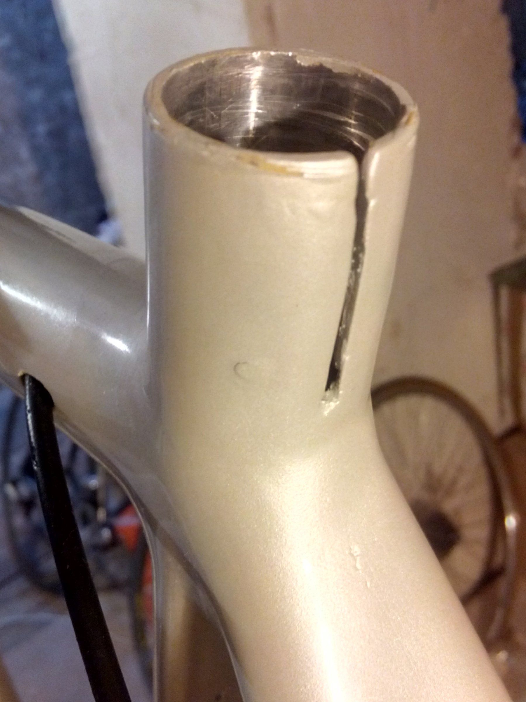

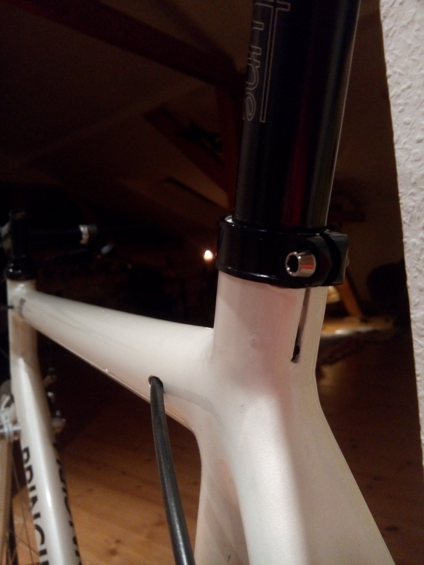

PRINCIPIA 700, Riss in der Sattelstange
Hab grad nach Double Clamp gesucht, sieht doch gut aus. Was es so alles gibt... Finde ich gut! Ich würde die Stütze dann noch mit Montagepaste benetzen, das entlastet zusätzlich. So ein Principia ist ne feine Sache, da sollte man den Aufwand schon betreiben und soooo groß ist dieser nun auch wieder nicht. Viel Erfolg!
Re: PRINCIPIA 700, Riss in der Sattelstange
So...nach langer Abstinenz meinerseits habe ich nun endlich wieder eine Neuigkeit. Der Rahmen ist fertig und ich habe mich für eine Schelle von Carbon Ti entschieden, da die das 32,6 mm Maß im Angebot hatten. Mit allen Schellen die ich noch daheim hatte ließ sich nichts anfangen. Ich habe das Rad gleich wieder zusammengebaut und bin heute das erste Mal Probe gefahren. Sieht alles ganz vernünftig aus, aber die Zeit wird es zeigen.
Das Ergebnis kann sich meiner Meinung nach sehen lassen und ich hätte nun zusätzlich eine Empfehlung für einen Top Lackierer in Berlin. Ich würde den Tread in ein paar Wochen schließen, mit einer abschließenden Statusmeldung zum Fahrrad.
Vielen Dank an dieser Stelle, für die konstruktiven Beiträge!

Hm, sieht völlig ok aus, aber dass das jetzt so länger hält, da bin ich echt gespannt.
Chapeau! Chique ist es geworden!
Aber, das ist ja in diesem Fall hier nicht alles...
Ich würde noch eine zweite Schelle für den Rahmen maximal 10 mm tiefer haben wollen. Kann sicherlich nicht schaden, dann hätte ich auch keine Zweifel, dass es im Prinzip so wie vorher ist.
Hi,
warten wir es ab. Das mit der zweiten Schelle hatte ich auch schon überlegt, 32,6 ist leider nicht das Parademaß zumal ich dann die Lippe (Auflage auf dem Rahmen) runterfeilen müsste. Werde das aber auf jeden Fall berücksichtigen.
LG
Hallo hier Doc,
hier sieht man die Arbeit von einem Rennradler der keine zwei linken Hände hat. Das sieht sehr gut aus.
Einfach im Auge behalten. Aber das tust du so wie so wie ich dich einschätze.
Gute Fahrt.
