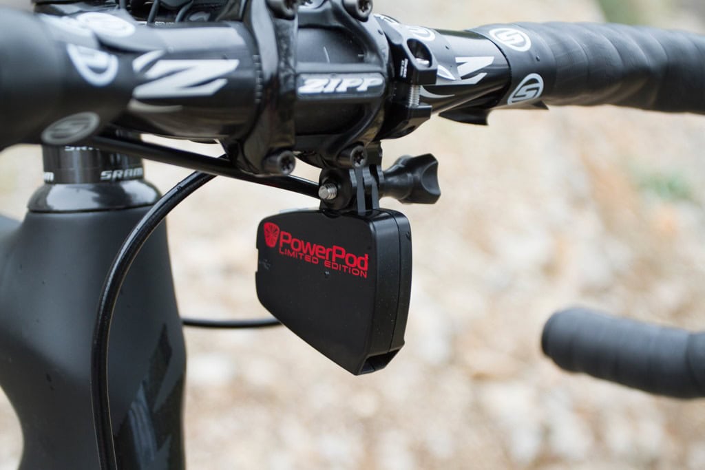

DC Rainmaker hat den Powerpod getestet.
Kurzes Fazit:
- in manchen Bereichen erstaunlich genau, hat aber auch in einigen Situationen heftige Ausreisser
- ideales Gerät um aerodynamische Sitzhaltung on the road zu evaluieren
- nicht auf der Rolle nutzbar
- mit 300$ zu teuer im Vergleich zu einem "richtigen" PM
Ich denke auch, dass ein Preis um 200€ das Teil zum Volks-PM machen könnte. Immer noch besser als die sonst einzige Methode zur Trainingssteuerung HF+TF zu nutzen.
Liesse sich auch prima von Rad zu Rad portieren!
Bild von DCRainmaker (c)

So sieht das Ding am Rad aus:
Montage ging nicht einwandfrei, da das Loch des PowerPod nicht genau zum K-EDGE Halter passt. Hier gibt es wohl größere Toleranzen in der PP Fertigung, denn sowohl Lupine Adapter und auch die GoPro passen einwandfrei an den Halter. Da musste ich minimal mit der gleinen Rundfeile nachhelfen.
