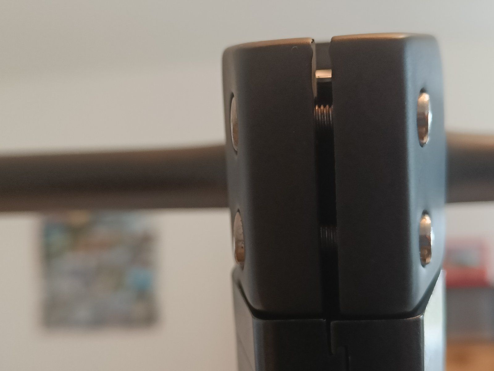

Auf dem anderen Foto hab ich mal festgehalten, wie viel die Klemmschraube unter dem Schaft liegt.
Ich hätte die Distanz lieber 2-3 mm kürzer, aber ein Problem sehe ich bei dem Aufbau jetzt nicht. Den Vorbau sauber mit Drehmoment verschrauben (beide Schrauben nacheinander mehrmals im Wechsel anziehen, durch die Federspannung lockert eine Schraube wieder die andere).
Ah, vergessen zu sagen - auf dem Foto sind die Klemmschrauben nicht angezogen.

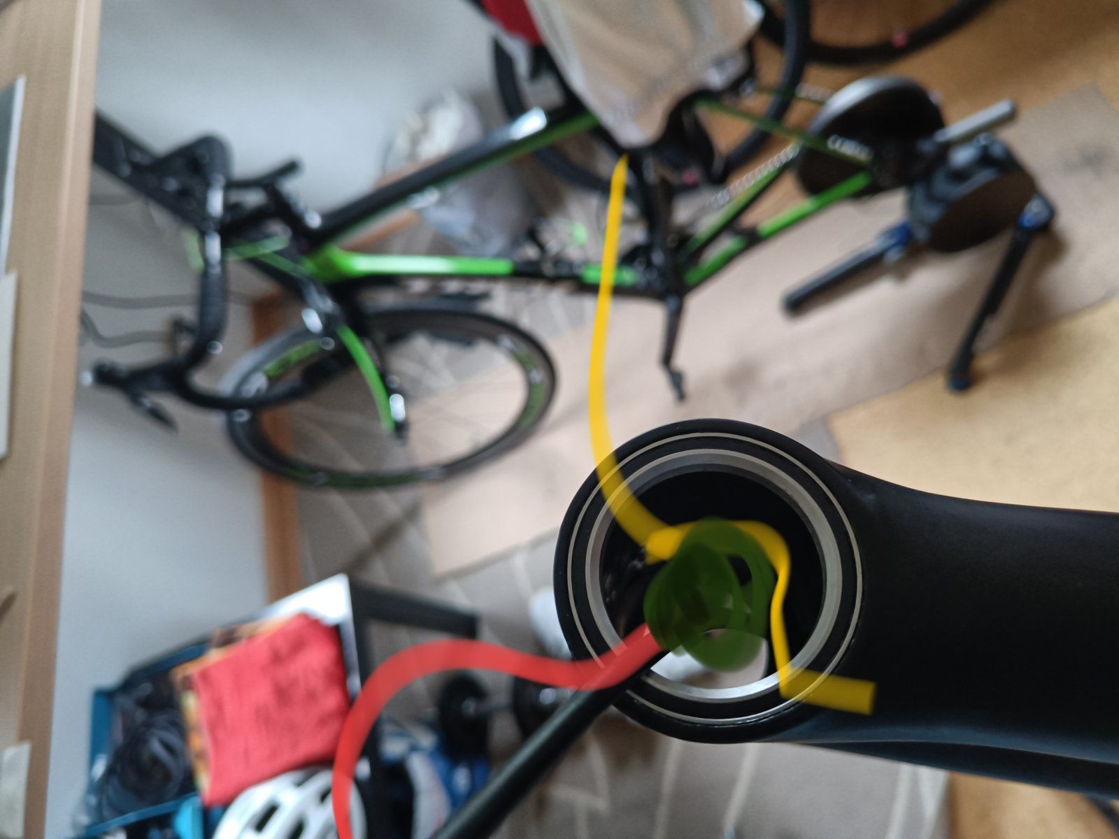

Wie macht ihr das, wenn der Lenker immer zurückschwingt, weil die Leitungen unter "Spannung" sind? Noch mehr mit dem Föhn bearbeiten oder andere Führung durch das Steuerrohr testen?
Ist eine Leitung vielleicht etwas zu lang und drückt den Lenker in eine Richtung?
Wie stark ist das? Ein Problem im Montageständer oder ein echtes Problem dann beim fahren?

Sieht nicht so aus.. sieht aus als wäre eine Leitung zu kurz oder "wickelt sich auf", es zieht ja ziemlich stark zurück.
Da kann ich nur raten.... hab 3 vollintegrierte Aufbauten gemacht und 2 davon mechanisch... bei mir kippen die Lenker ganz frei.. ich hab so viel Leitung wie möglich ins Unterrohr geschoben und links und rechts am Steuerrohr die Hüllen und Leitungen (4 immerhin) vorbei schon so sortiert, wie die Leitungen hinmüssen.

Zu kurze Leitung: Kann nicht mehr zurück schieben als ich eh schon hab - beziehungsweise geht da gar nix mit den hydraulischen Leitungen. Es ist eher das Aufwickeln. Hab mal auf dem Foto die derzeitige Führung. Könnte daran liegen, dass ich die hintere Leitung hinter dem Gabelschaft geführt habe?
Insgesamt habe ich nur zwei Leitungen. Am Steuerrohr habe ich sie sortiert wie sie rauskommen sollen.

Wollte ich vor dem Gabelschaft nicht kreuzen, weil ich dachte, daher kommt das Reibegeräusch. Aber vielleicht ist das mit dem Tape Geschichte. Was auf jeden Fall nur geht, ist, dass ich bei Austritt aus den Spacern in den Lenker bereits sortiert haben muss.
Ich habe noch nie vollintegriert verlegt. Aber mein Verständnis sagt mir, dass Biegeradien so gering wie möglich ausfallen sollten. Deine Verlegung ist das Gegenteil davon.
Also gelb anders? Rot geht nicht, weil sonst geht es da hinterm Gabelschaft rum.
Wobei ich es jetzt schon extrem gezeichnet habe..Gelb kommt ja nicht ganz so extrem ausm Unterrohr.
