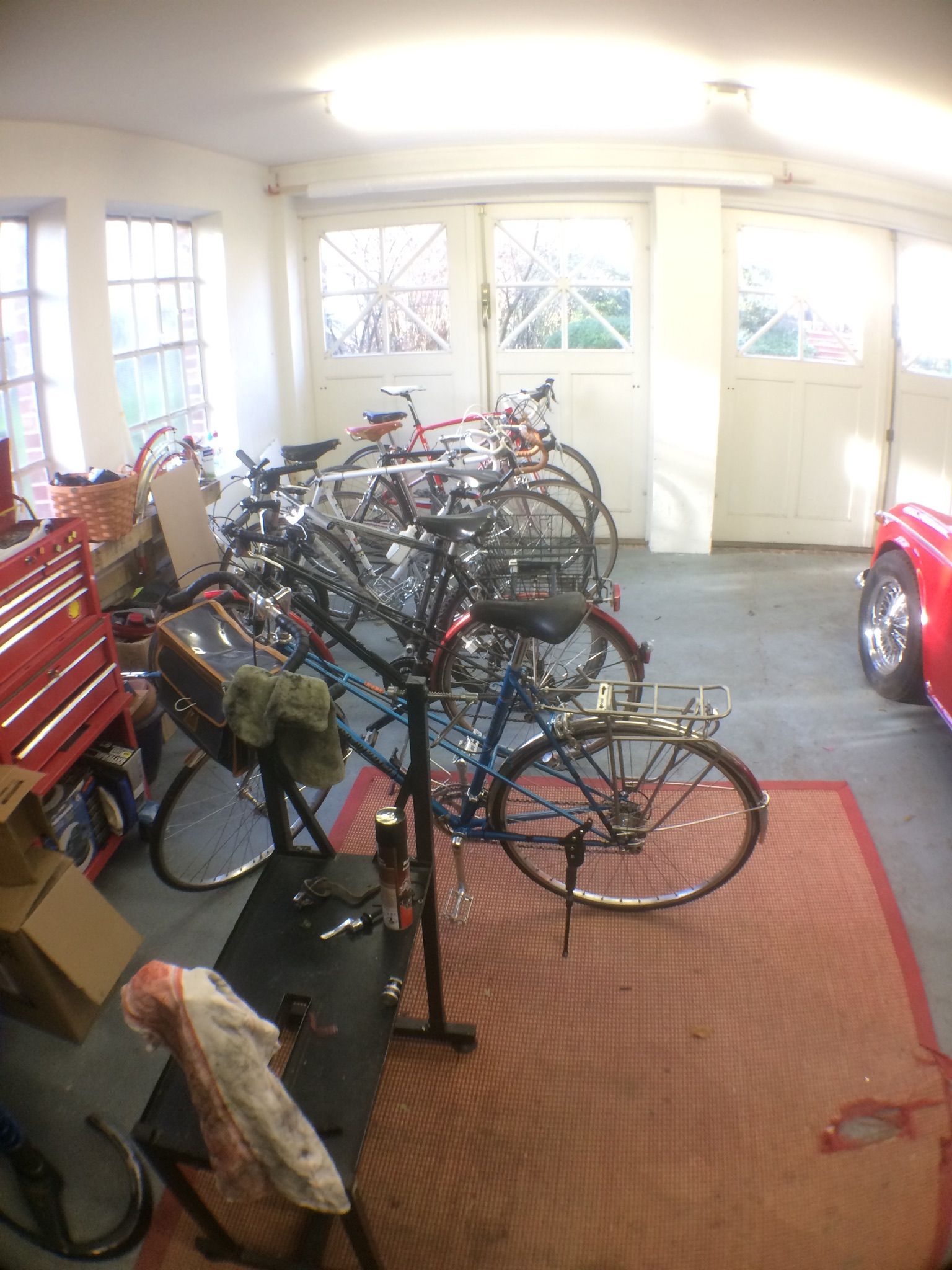

Schön, dass Du die beiden Stellen gefunden hast. Das war allerdings schon das dritte Rad :rolleyes: Vorher waren da noch zwei andere Gitane :D Inzwischen sieht sie die Garage so aus! Ach und da stand auch mal ein Auto 😛
Bei mir in der Garage steht auch wieder ein Auto und in der Garage um die Ecke auch und dann brauch ich nur mehr eine Unterstellmöglichkeit für meinen Bertone der hoffentlich nächstes Jahr dann mal fertig wird :rolleyes::D. Ist das rechts ein Triumph TR5 😱 ? - schönes Auto :daumen:! Wenn ich ganz viel Geld und Platz hätte würde es bei Autos ähnlich ausarten wie bei den Rädern. Also mal die ganze Alfa 105er Serie inklusive Junior Zagato und Montreal ein Austin Healey 3000 oder 100, ein früher 911 - und dann ist die Liste noch lange nicht am Ende - also auch nicht viel kürzer als bei den Rädern :D
