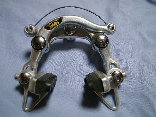

Die "normalen" Bremsen mit den langen Bolzen werden da eher nicht passen (es sei den Du fertigst einen speziellen Bolzen für die Montageart).
Passen wird da eher so was:
Aber auch keine schlechte Bremse wenn man sie gut einstellt und weiche Beläge drin hat.
Man benötigt eine Mafac mit kurzem Bolzen. Ich hatte das Problem umgekehrt. Wollte ein Bremse mit kurzem Bolzen an einem normalen Bremssteg (Mercier) montieren. Mit den passenden Teilen (hier im Forum wurde mir geholfen) hat das auch funktioniert. Das angebotene Teil passt vermutlich nur für Mafac Bremsen.

An deiner Stelle (TE) würde ich die Mafac Racer oder die oben gezeigten verbauen.
Ich hatte die auch schon an 3 verschiedenen Peugeot gehabt und war zufrieden mit der Bremsleistung.
Also Adapter ran und weiter geht`s.
