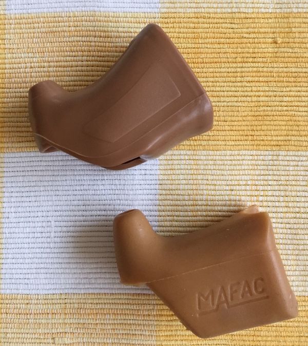

Ups, sorry, sind gestern schon "ausgeliefert" worden. Hier ein Bild ohne die Bremshebel:
Die oberen sind übrigens "no name", die diese Woche aus Frankreich kamen, in der Tat recht gut passen und nur 9,00 Euro (+ 5,00 Euro Porto) gekostet haben ... 😉

Und die unteren?
Gibt es die auch noch neu? 😱
Dann müsste ich eine "größeren Posten" ordern. 😕

Isch habs gefunden:
"Nur" 35€ pro Paar 😕
Dann werde ich erst mal schauen wie viele ich tatsächlich tauschen muss. :D
