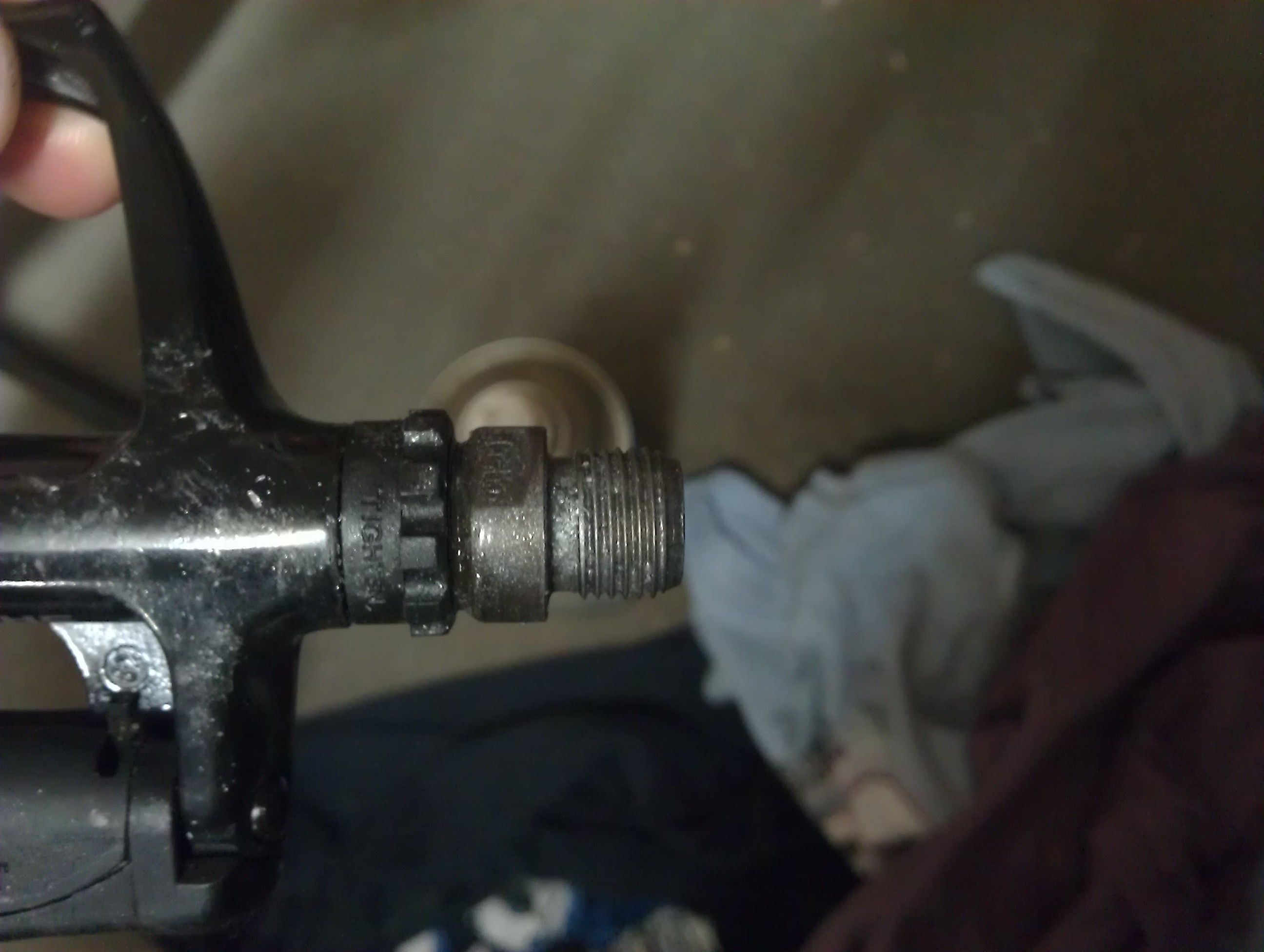

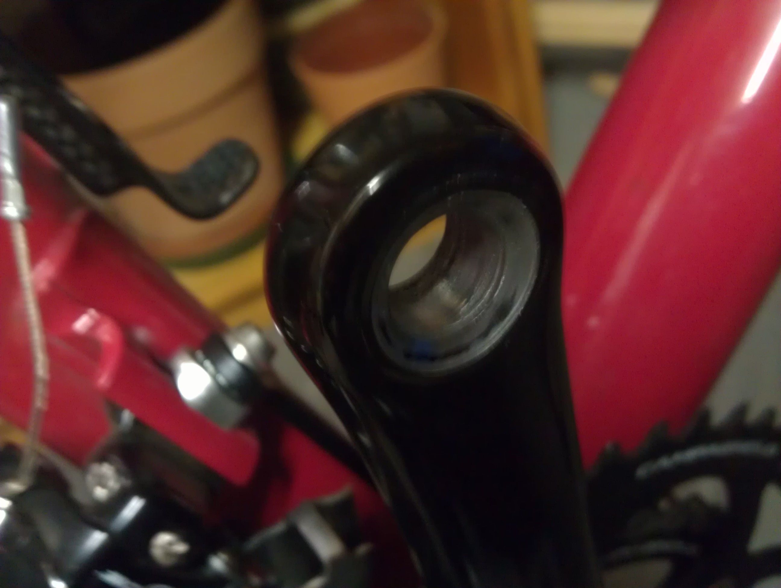

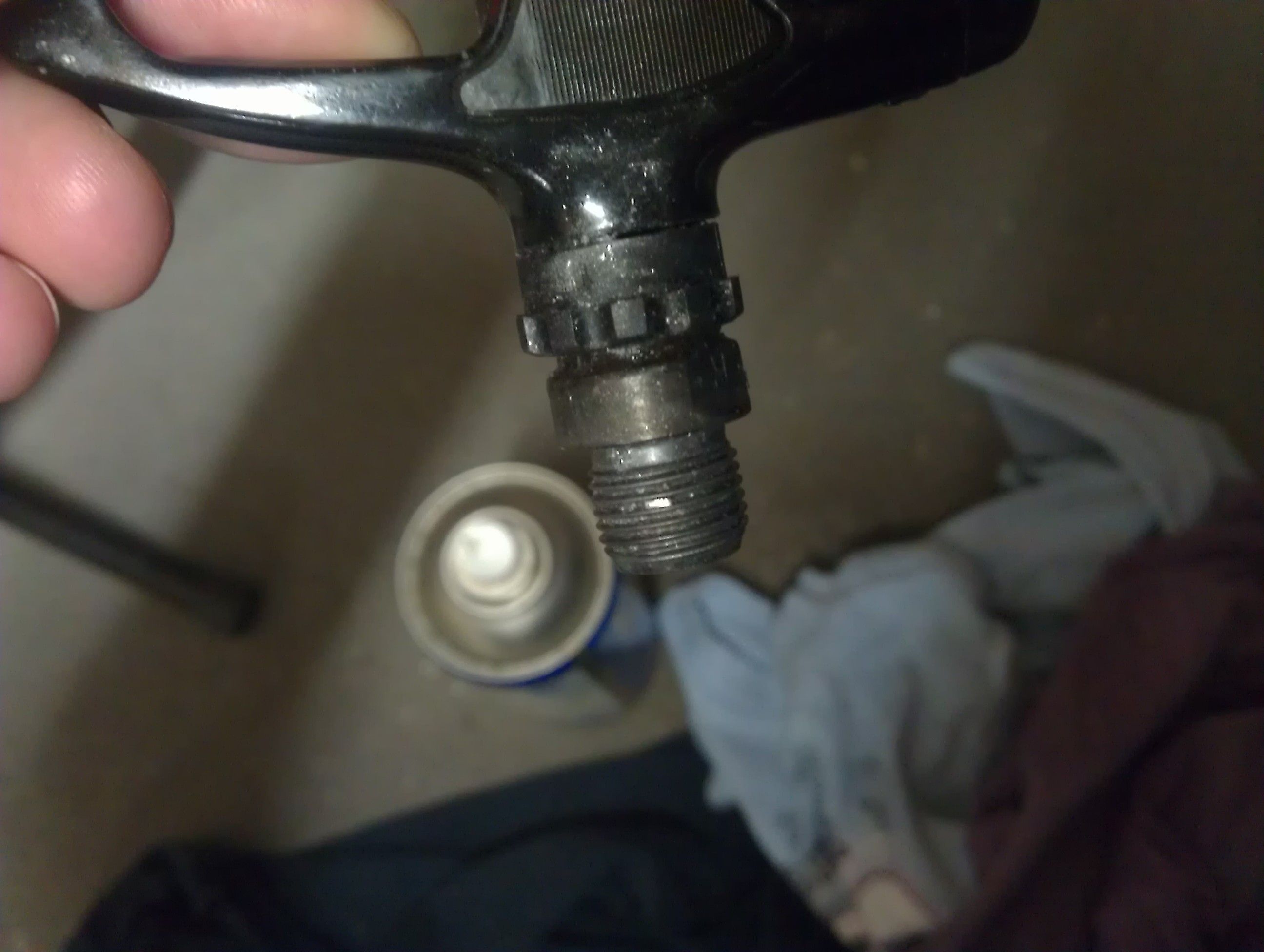

hier noch ein paar Impressionen: ;)
kann mir überhaupt nicht erklären, wie das passiert ist. Pedalgewinde scheint auch ok zu sein.
Das Pedal scheint sich auch recht tief in die Kurbel gegraben zu haben. Vielleicht zu fest angezogen, von alleinefester gedreht......?!?!?
Oder ganz genau umgekehrt: Die Toleranz der Gewinde sorgt für zu viel Spiel, was entweder dazu führt, dass zu viel "Bewegung" in der Verbindung ist, oder eben, dass man sich genötigt sieht, das Pedal immer wieder ein wenig fester zu ziehen um dann......................... siehe oben.........
Maßnahmen wären Unterlegscheiben, die das Alu schützen sowie eventuell eine "Anti-Seize"-Montagepaste............
Wenn ich mir das Pedalgewinde so anschau, würde ich aus dem Bauch heraus auf Variante 2 tippen, so "unscharf" wie das ist.
also Nachziehen musste ich das Pedal nur einmal und das war gestern. Zu fest angezogen habe ich es vorher auch nicht, ging vor 2 Wochen ganz locker ohne viel Krafteinsatz zum Reinigen ab.
Auf dem Bild des Kurbelgewindes fehlt übrigens noch eine Unterlegscheibe, die eigentlich verhindern sollte, dass das Pedal zu weit reingedreht werden kann. Die habe ich gestern verloren.

Bei einer festen Verschraubung nuddelt ein Gewinde nicht ab. Ergo:
.... Hatte ein "wabbeliges" Gefühl im rechten Fuß/Pedalbereich. Hab dann das Pedal etwas nachziehen müssen. ...
Verschraubung war zu locker, hat sich gelöst und beim Fahren mit dem wabbeligen Gefühl hat sich das weiche Alu-Gewindung unter der Einwirkung des harten Stahl-Gewindes in Wohlgefallen aufgelöst.
Bei einer festen Verschraubung nuddelt ein Gewinde nicht ab. Ergo: Verschraubung war zu locker, hat sich gelöst und beim Fahren mit dem wabbeligen Gefühl hat sich das weiche Alu-Gewindung unter der Einwirkung des harten Stahl-Gewindes in Wohlgefallen aufgelöst.
So wird´s gewesen sein :daumen: , deshalb mein Hinweis an den TE sich die andere Seite mal anzuschauen, hinschauen kostet ja nix ;)
Also linke Seite ist ok, Pedal saß fest genug und ließ sich auch ohne Probleme demontieren. Die Gewindehülse im Kurbelarm ist hier ok, keine blanken Stellen und auch keine Späne etc..
Händler/Schrauber meines Vetrauens versucht jetzt eine neue Gewindehülse einzusetzen. Freitag weiß ich mehr und werde berichten.
kann er sich auch nicht erklären. Kennt er nicht vom Rennrad. Eher von Stadtschlurren, an denen mit gefährlichem Halbwissen Pedale krumm und schief dran genudelt werden...
... Die Gewindehülse im Kurbelarm ist hier ok, ... Händler/Schrauber meines Vetrauens versucht jetzt eine neue Gewindehülse einzusetzen. ...
Also eine Hülse war/ist da ab Werk nicht drin: Das Gewinde wird direkt in den aus Alu geschmiedeten Kurbelarm geschnitten. Als Reparaturversuch könnte der Schrauber schauen, ob er einen Helicoil-Einsatz da hineinoperieren kann.
