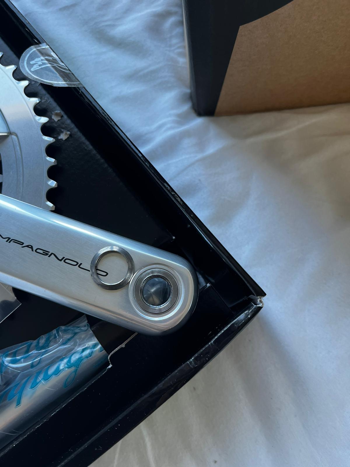

Ist da eine Unterlegscheibe an der Pedalachse oder sind das nur Reste vom Kurbelgewinde?

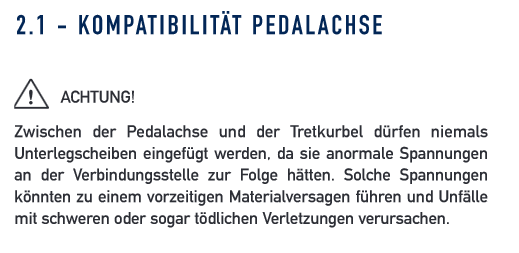

Campagnolo schreibt im technischen Handbuch: niemals Unterlegscheiben

Habe dies nochmal nachgeprüft, es waren definitiv keine Unterlegscheiben der Pedale, sondern ein (Stahl?-)Einsatz am Kurbelgewinde seitens Campa. Hier der Vergleich mit neuer Kurbel:

Ich habe diesen losgelösten Ring nun nicht mitmontiert, da unsicher ob er mit dem Heliocoil Zwischengewinde verträglich ist.

Habe ich rein aus Interesse jetzt mal gemacht, die Shimano Pedale erfüllen mittlerweile die Mindestmaße aus der Campa Bedienungsanleitung. 😌

Sorgen mache ich mir nur um den gelösten Auflagering, der nun fehlt. Mit unzureichender Auflagefläche ist die Belastung auf das Gewinde selbst höher und der nächste Verschleiß vermutlich stark beschleunigt.
