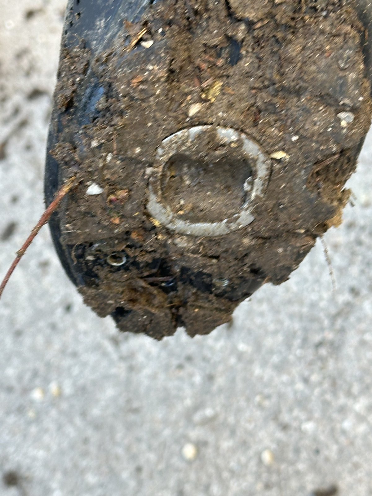

Apropos: Gibt’s von denen eigentlich richtige Bilder? Deren (Un-)Anfälligkeit gegenüber Schmutz Offroad wäre ein interessanter Punkt.
Dankeschön.
Okay, damit scheidet das Pedal für Cyclocross-Einsätze ohnehin aus.
Unsere Mountainbike-Pedale sind mit XTR-Pedalen vergleichbar, die Auflagefläche ist identisch, wenn nicht sogar größer. Die Schmutztests haben gezeigt, dass unsere Pedale genauso gut abschneiden. Falls es dir um eine größere Trittfläche für mehr Stabilität geht, arbeiten wir bereits daran. Wenn wir etwas übersehen haben, würden wir gerne wissen, warum du denkst, dass sie für Cyclocross-Einsätze nicht geeignet sind.

Mich überzeugt das System nicht, da dort recht hohe Flächenpressung am Werk ist. Der Druck wird bei der Konkurrenz über mehr Fläche verteilt. Als Konkurrenz zu MTB-SPD mag das ok sein, für den Renner sehe ich Speedplay im Vergleich weit vorn.
Vielleicht sogar weniger schlimm als Speedplay, aber das dürfte noch weit von "gut genug" entfernt sein. Warum ich vermute dass die Dreckempfindlichkeit nicht ganz so hoch sein könnte: das Cleatloch dürfte wohl ungefähr ähnlich groß sein (Form ist sowieso ähnlich), aber ich denke dass das Teil das ins Loch muss mehr Luft lässt, und der runde Buckel bietet wohl etwas weniger schlechte "Fluchtwege" für den Schmodder als der flache Puck der das ganze Loch füllen will. An SPD wird's aber nicht herankommen, denn dort kann der Dreck ja nach vorne, hinten, links und rechts ausweichen (zusätzlich zu den Löchern im Pedal, aber die dürften nur das i-Tüpfelchen sein). Aber Speedplay sind für Schlamm vmtl auch nicht der Benchmark...
Bin nicht Don Vito, aber ich nehme an dass er sich auf die Vorstellung bezieht dass wenn die Metallwanne um die zweiloch-Schrauben einmal richtig voll ist das nie mehr heraus kommt ohne dass man absitzt.
Danke für das Feedback zu den Bedenken. Schmutztests haben gezeigt, dass unsere Pedalform (rund) und der Spalt in der Mitte den Schmutz beim Einklicken mit dem eigenen Körpergewicht nach vorne und hinten herausdrücken. In Zukunft veröffentlichen wir ebenfalls Videos und Berichte auf unserer Website, um das besser zu erklären. 😊
