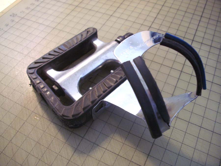

Moin,
mein Tip wäre ein "klassisches" Blockpedal...
... plus zusätzlich in Eigenregie angeschraubter Halbhaken. Damit bist Du befreit davon immer mit mehr oder weniger häßlichen MTB-Schuhen unterwegs sein zu müssen, sondern kannst je nach Lust, Laune und Anlaß jedweden Schuh anziehen und trotzdem sorglos vor Dich hin pedalieren. Für den Stadtbvetrieb in meinen Augen quasi das Optimum. Bin die Dinger schon jahrelang auch ohne die Halbhaken gefahren, aber gerade bei Regen und höhren Trittfrequenzen (jenseits der 100) ist es ganz schön, wenn man sich mit Hilfe der Hakenpedale etwas von der Postionierarbeit auf dem Pedal entledigen kann... :cool:
variable Grüße
Martin

Hihi,
ich glaube wir reden ein wenig am Thema vorbei, mag auch daran liegen, dass ich mich zu verquer ausdrücke. ...
Öhm,
ja würde ich auch so sagen... :p
... einiges an Stahlmaterial für die Stadt, es geht also hauptsächlich um ein Pedalsystem für ein Rad mit dem man länger als die 20km in der Stadt unterwegs ist.
... oder wie soll ich diesen Satz interpretieren, hä... :droh: ;)
Fürs sportive Fahren würde ich ja das Look-System bevorzugen. Du willst schließlich radfahren und nicht laufen, odrrr... :devil: :D
Außerdem gibt es da ja noch Speedplay und Time, es muß also nicht unbedingt Shimano sein... :dope:
eingeklickte Grüße
Martin
P.S. Wenn Dir die Füße taub werden, würde ich allerdings die Pedalriemen, sofern Du Hakenpedal nutzt etwas lockerer lassen. oder die Sitzposition prüfen. Die kann nämlich eher für eingeschlafen Füße sorgen, als es ansich passende Schuhe können... :idee:
