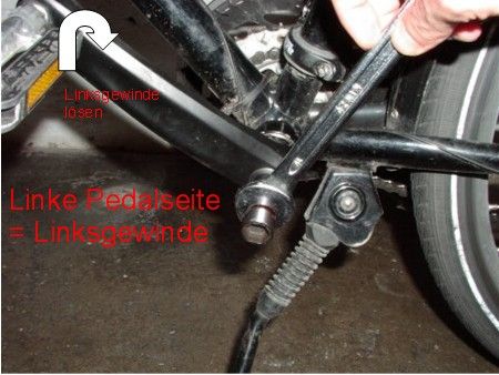

ganz einfach:
rechts ist ein Rechtsgewinde (übliche Drehrichtung)
links ist ein Linksgewinde (siehe .jpg)
--> darf dich nicht stören - das Bild hab ich in einer Tretlagerwechsel Beschreibung gefunden.
Gruß
bernd
AW: Pedale Austauschen!
ganz einfach:
Gruß
bernd
??? Liebe Kinder, achtet nicht auf das Bild! Dort wird an der Kurbelschraube gedreht! Kurbelschrauben haben beidseitig Rechtsgewinde. Mit den Pedalen hat das nichts zu tun.
