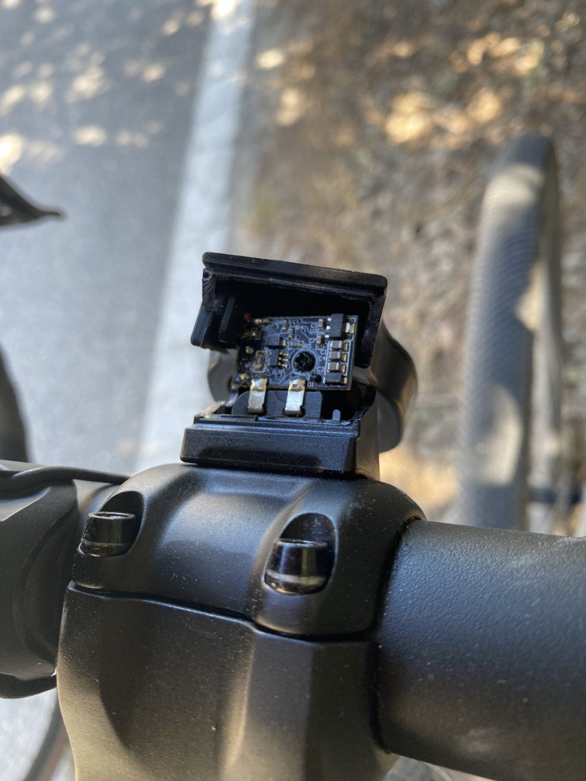

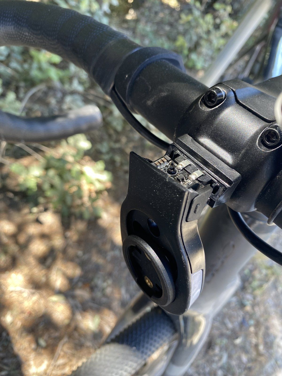

Bei mir ist letzte Woche die Garminhalterung mit Lampe bei einer ruppigen Fahrt abgebrochen. ==>Garantie
Das Rad meiner Frau läßt sich nicht mehr aufladen. Es gibt keine Fehlermeldung, das Ladegerät blinkt, wie wenn es laden würde, aber die Kapazität des Akkus ändert sich nicht. Das Ganze ist im Urlaub in der Toskana passiert, weniger schön. Der Händler hier vor Ort, hat im Augenblick auch keine Idee.

Nachtrag: Das Orbea Gain m30i 2024 meiner Frau wurde Ende Juni zum Händler gebracht. Eine Woche lang passierte gar nichts. Angeblicher Grund: Fahrradmesse in Frankfurt. Dann wurde das Rad nach Spanien zu Orbea gebracht. Der Akku soll ausgetauscht werden. Warum dies nicht in Deutschland gemacht werden kann, konnte mir niemand erklären. In Spanien steht das Rad noch immer.
Orbea hat es nicht geschafft innerhalb von einem Monat das Orbea Gain m30i 2024 zu reparieren.
Bei einem RR in dieser Preisklasse ist dies für mich ein Armutszeugnis.
Nachtrag 2: Nach sechs Wochen kam das Rad aus Spanien zurück. Der Akku wurde ausgetauscht.
Nach der ersten Ausfahrt, Schweiz 1.300HM, erneut Probleme beim Laden.
Rad wurde zum Händler zurückgebracht. Es ist wieder auf dem Weg nach Spanien.
Ich werde weiter berichten!
Nachtrag 3: Nachdem ich das Rad Anfang August wieder beim Händler abgab, Grund siehe oben, konnte ich es heute erneut entgegennehmen. Reparaturdauer etwas über 6 Wochen. Leider ist die RR-Saison praktisch gelaufen, aber naja.
Orbea hat sich inzwischen für die Umstände und Probleme entschuldigt und meiner Frau eine RR-Hose und ein Trikot kostenlos zukommen lassen.
Am Rad wurde angeblich alles was mit der Elektrik zu tun hat ausgetauscht. Also neuer Motor, neuer Akku usw.
Wir sind gespannt.
Sowohl bei dem reparierten Rad meiner Frau, als auch bei meinem, gab es es seither keinerlei Probleme.
Die letzte Ausfahrt war vor drei Tagen.
Anfang November sind wir vom Schliesee zum Tegernsee von da über Valepp zum Spitzingsee und dann wieder runter zum Schliersee. Eine Superrunde. Beim Hochfahren zum Spitzingsee freut man sich über den Mahlemotor, der ordentlich schiebt. Beim Runderfahren vom Spitzingsee Richtung Schliersee war es kein Problem mit einer Geschwindigkeit von knapp über 70 km/h zu fahren. Mit meinem Storck fahre ich da auch nicht schneller runter.
Übrigens, meine Frau wäre mit ihrem Basso nicht mitgefahren, aber mit dem Orbea war die Tour für sie kein Problem.
Also alles in allem: mit dem Orbea sind wir jetzt zufrieden.
