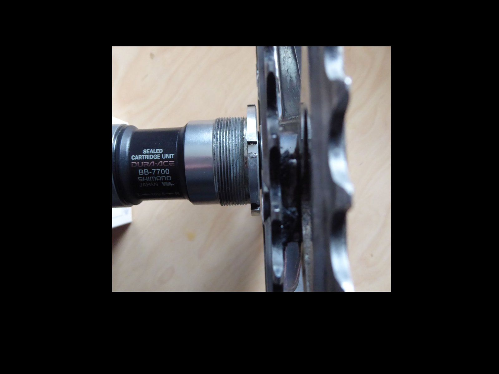

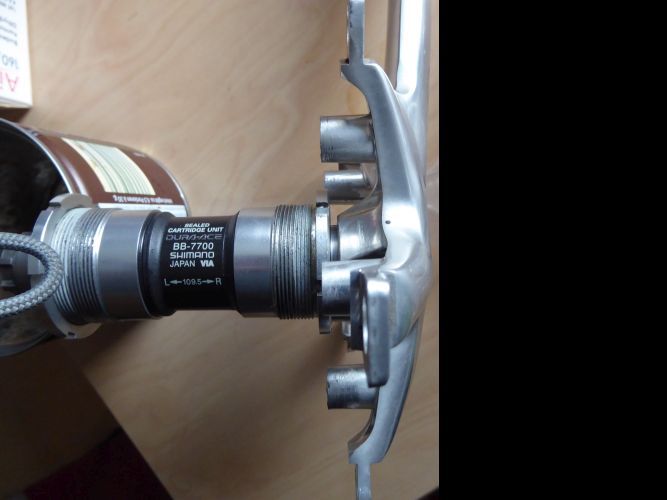

Fc-5505 und Fc-7701
Für 3-fach ist das bb-7700 mit 109,5 zu kurz, 118 von 105/Ultegra paßt. Ansonsten die erwähnten XTR BB-m950
5505 ist wahrscheinlich selbes Maß wie 6503, oder? Müsste die noch weiter drauf aber geht nicht oder schleift am "Konterring" der keiner ist?
Weil so, wie es auf dem Bild aussieht, möchte ich es eigentlich haben. Da schleift das kleinste Blatt noch nicht an den Kettenstreben, und die beiden großen Blätter sind dort, wo sie auch ungefähr bei zweifach wären.
Wichtig ist bei mir eben ITA. Sonst wäre 112 oder 116 sicherlich die bessere Lösung.

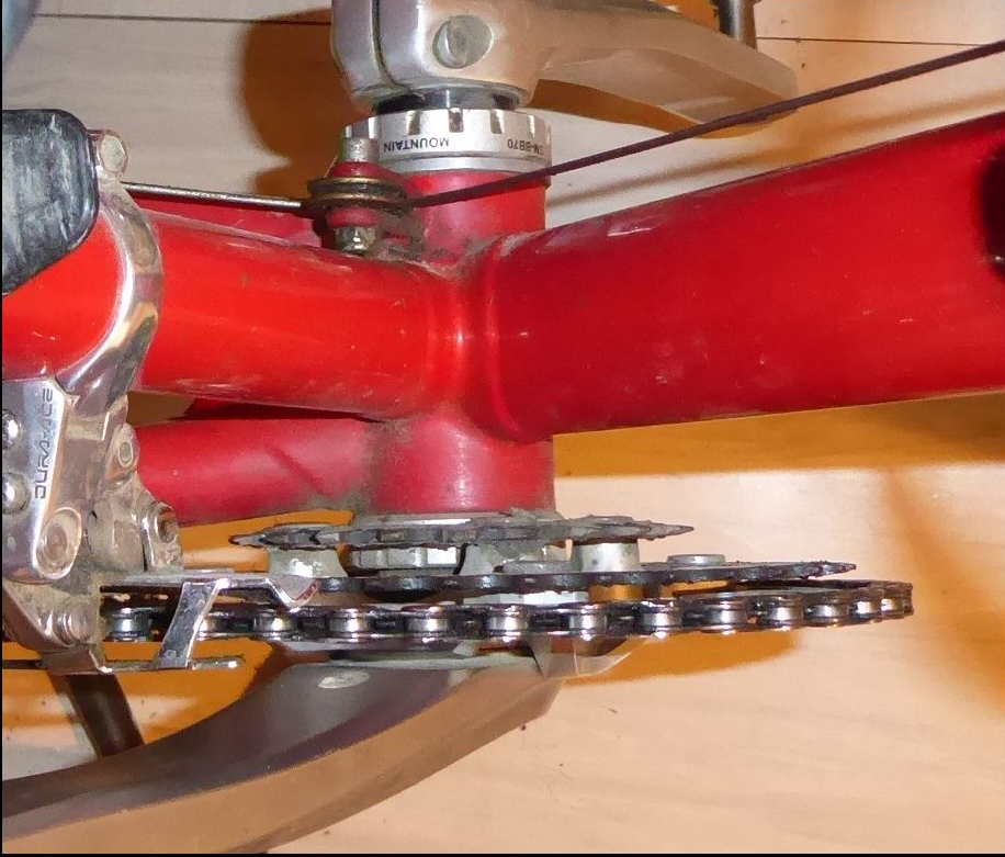

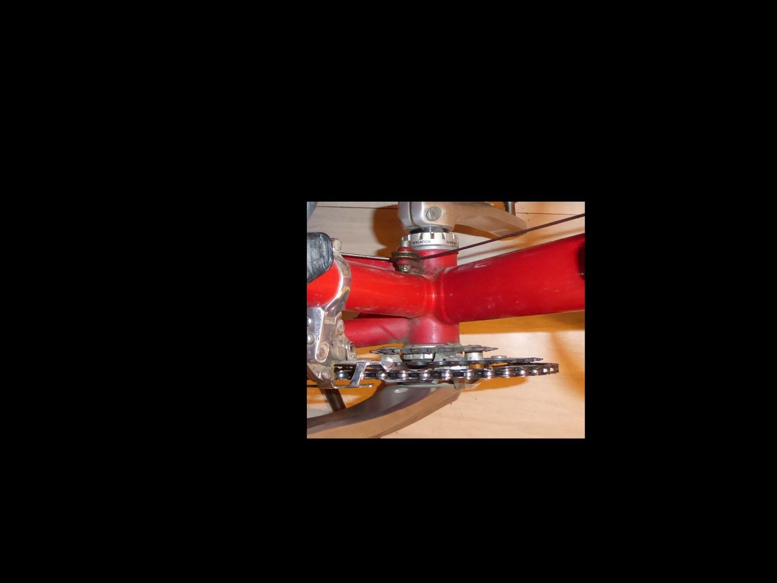

Die Fc-5505 geht noch weiter `rauf-spaltfüllend, im Bild ohne Schraube. Mittels der aktuellen HT2 Unterlegringe
kann man noch etwas anpassen, beim BB7700 kann es eng werden, da gibt`s ja nur den schmalen Konterring.
Ob der Umwerfer das schafft ist eine andere Frage.... Hier XT 4-Arm mit FD-7403 und Halfstep 42/38/22 , das geht gut
