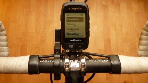

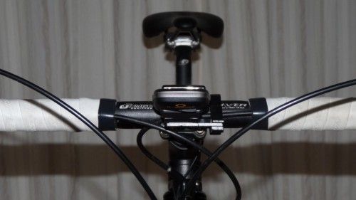

Hallo Forum,
ich konnte mich mit den dem N2C beiliegenden Halterungen ebenfalls nicht anfreunden. Ein Befestigung mit Kabelbindern scheint mir dem Gerät auch nicht angemessen zu sein. Deshalb habe ich mir eine eigene Halterung konstruiert. Diese ist mit nur einer Schraube am Lenker zu befestigen, kann sowohl rechts als auch links befestigt werden und bietet Platz für das Durchführen eines Bowdenzuges. Mit 47 Gramm ist der Halter zwar etwas schwerer, aber die zusätzlichen Gramm spare ich lieber am eigenen Gewicht.
Der Rechner liegt nun viel besser im Blickfeld, was das Ablesen erleichtert, da nur der Blick etwas gesenkt werden muss und nicht der Kopf. So gewinnt man ein paar Meter Sicht nach vorn.
Bisher funktioniert alles zur vollsten Zufriedenheit. Das Problem des Herausspringens, was einige von euch haben, ist damit allerdings noch nicht gelöst. Ich hatte dieses bisher aber auch noch nicht. Nach dutzenden Steckversuchen und Messungen an Adapter und Gerät habe ich den Bau einer Aufnahme für das Gerät zunächst verworfen und einen Teil des Originaladapters verwendet. Dieser ist auf meinen Halter geschraubt. Sollte das Gerät auch bei mir einmal davonfliegen, werde ich auf jeden Fall meine Pläne für eine eigene, dann gleich Diebstahl erschwerende, Aufnahme wieder rauskramen.
Wuerde mich mal interessieren ob Du dran interessiert bist eine solche Halterung gegen Bezahlung fuer andere anzufertigen (fragen kann man ja mal).
