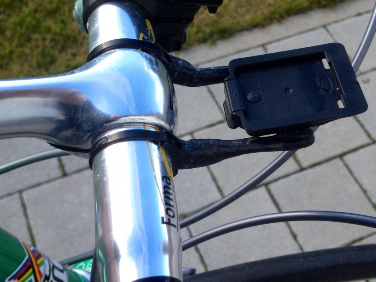

Ich habe meine Halterung einer Modifikation unterzogen, um den Computer vor den Lenker zu bekommen. Ich habe hierzu den alten Halter zerschnitten und mit Kohlefaser und Epoxidharz ein Zwischenstück eingefügt. Mit 6g ist der Umbau auch nicht schwer und bei einem auf den Lenker stellen bei einer Reifenpanne gibt es keinen ärgerlichen Bodenkontakt des Displays.
Hey hho69, interessante Variante. Wünsche Dir, daß es zu keine Vibrationen kommt und das Teil nicht verrutscht.

Diese Befestigungsvariante hat jetzt schon einige Ausfahrten mitgemacht. Dabei war eine Abfahrt mit extrem schlechten Asphalt, ging nur im Stehn und das war schon grenzwertit. Die Computerhalterung ist die neuere Variante mit strammer Feder. Dank Carbon ist die ehemals recht weiche Grundhalterung bocksteif. Viebrationen sind sehr gering (deutlich geringer als bei der original, vergleichbar mit der verbesserten Haltterung). Doppeltape und steife Kabelbinder haben bis jetzt sehr wirkungsvoll das Verrutschen am Lenker verhindert.
