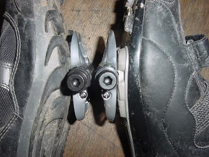

Hi :
Hier der Versuch mit dem Bildanhängen,
Zu sehen ist ein Spezialized, und ein SIDI jeweils von der Ansicht der Tretkurbel aus mit eingeklicktem PD-A520 Pedal
Grüße
Markus Bernhardt

Hi Andreas !
Die Pedalen gingen ganz einfach wieder ab, erst habe ich die Schuhe mit dem Abschleppseil 400 Km hinter meinem Auteo hinterher geschleift, nur um sicherzustellen das keine Sentimentalen Gefühle mer übrig bleiben, dan habe ich sie in den Ofen mit Ober und unterhitze bei 250° gasteckt, bis sich das Kuststoff komplett aufgelöst hat, und dan habe ich mit einer Häkelnadel alle Zellstoff reste entfernt, um dan nurnoch die Pedalen und die eingrasteten Cleats zu haben, die habe ich dann mittels 4 Tonnen schwerer Senkerodiermaschine weg erodiert.
Nun muss ich nurnoch die Verkratzten PD-A520 Rohlinge die nichtmer eloxiert sind neu eloxieren, mit neuen Lagern bestücken und neue Cleats und Schuhe kaufen,
Das Foto hat sich gelohnt.
Nein Scherz !
Zuerst die Einstellschrauben für den Auslösemeschanismus auf ganz weich drehen, dan gehen die Pedalen mit mäßiger Handkraft wieder ab,
Also wer Gewebe Isolierband abreißen kann ohne sich die Finger zu brechen kriegt auch die Pedalen von den Schuhen wieder ab.
Grüße
Markus Bernhardt
