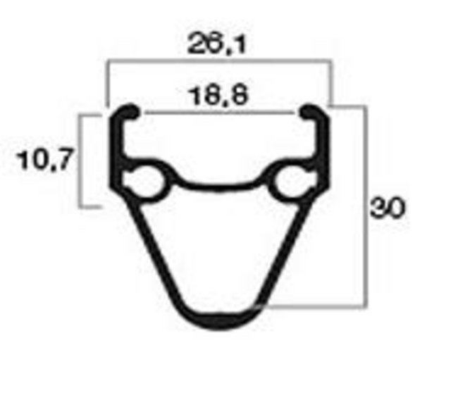

So, ich hab mir jetzt bei eBay eine Rigida DP 2000 Felge (26 Zoll) geholt. Jetzt meine Frage, passen hier 650x23C Mäntel drauf? Kann man das schon sagen?
Wenn nicht, wie breit müsste die Felge sein, damit 650x23C Mäntel drauf passen?
Danke für jede Hilfe.
AW: Neues Hinterrad
hab jetzt beim suchen nach dem namen auch nur gefunden, dass das ne mtb felge ist. in der eBay beschreibung steht allerdings eindeutig, dass es sich um ein rennrad laufradsatz handelt, deswegen glaub ich das erstmal.
na ja, bin mal gespannt, ob's passt. wenn nich werd ich's halt zurückschicken, dann war die Artikelbeschreibung inkorrekt.
edit: hab im Internet folgende Abmaße gefunden:
was sagt mir das jetzt?
