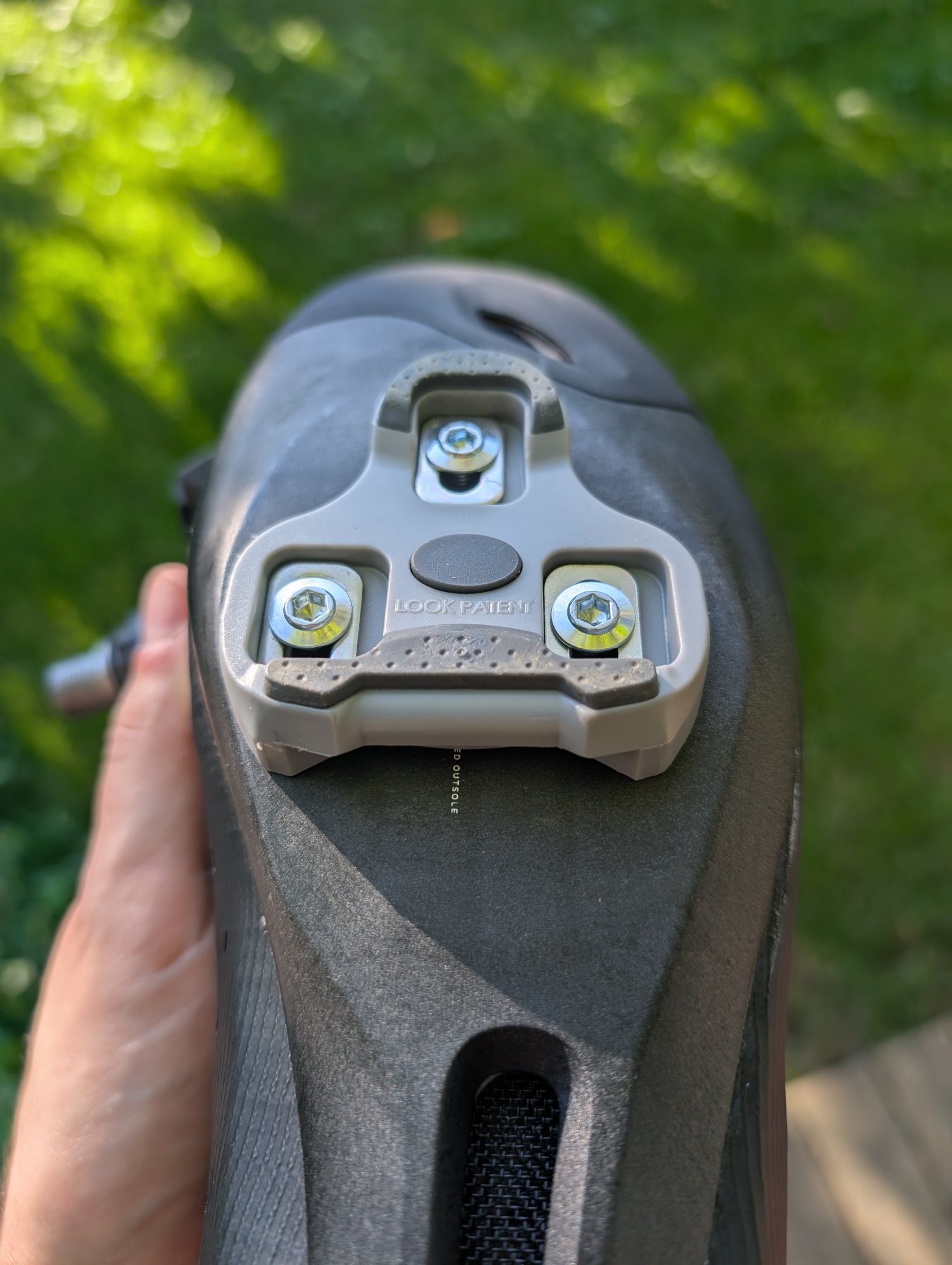

Meine alten Schuhe gaben den Geist auf und ich habe neue Schuhe und Pedale (Look Keo Classic 3) gekauft. Bisher hatte ich das andere Klick-Modell Shimano SPD.
Alles montiert, jedoch habe ich das Gefühl es "wackelt". Und zwar in der Horizontalen. Ich klicke ein, gegen oben und unten alles bombenfest. Jedoch kann ich meinen Fuss ca. 0,5 cm gegen links/rechts drehen. Erst dann kommt der Widerstand für das Ausklicken.
Ist das normal? Bisher hatte ich beim alten/anderen Modell das nie. Im Anhang ein Bild/Video um zu zeigen was ich meine. Ich hoffe, man versteht was ich meine.
Grüsse
Die grauen Platten von Look haben einen Auslösewinkel von 4,5°. Das sieht also normal aus bei Dir.
Evtl bist du vorher Shimano Cleats ohne Winkelspiel gefahren? Wobei mir beim SPD System solche Cleats nicht bekannt sind...oder hattest du vorher das SPD-SL System? Da gibt es Cleats ohne Winkelspiel...
Ei ei ei... Anfängerfehler von mir. Wusst ich tatsächlich nicht.
Dann teste ich das mal.. Hoffe es stört nicht. Sonst muss ich es dann ersetzen. Danke für die Infos!
