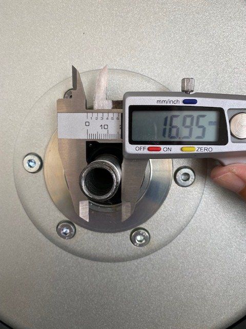

Hallo Zusammen,
wegen einem Platinenschaden meines NEO2smart Trainers, wurde mir ein NEO2T als Ersatz zugeschickt. Das hat mich dann doch gefreut.

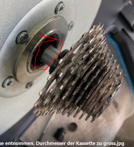

Leider passt aber die bisherige Kassette (10fach, 11-22) nicht mehr auf den Pin. Die inneren Hülsen der Kassette lassen sich auch nicht alle herauslösen. Eine der drei Hülsen konnte ich lösen, aber dann ist der Durchmesser zu groß. Und mit Hülse im Schaft ist dieser Durchmesser zu klein. Ich füge mal ein paar Fotos bei, die das Problem zeigen.
Hat jemand eine Lösung?

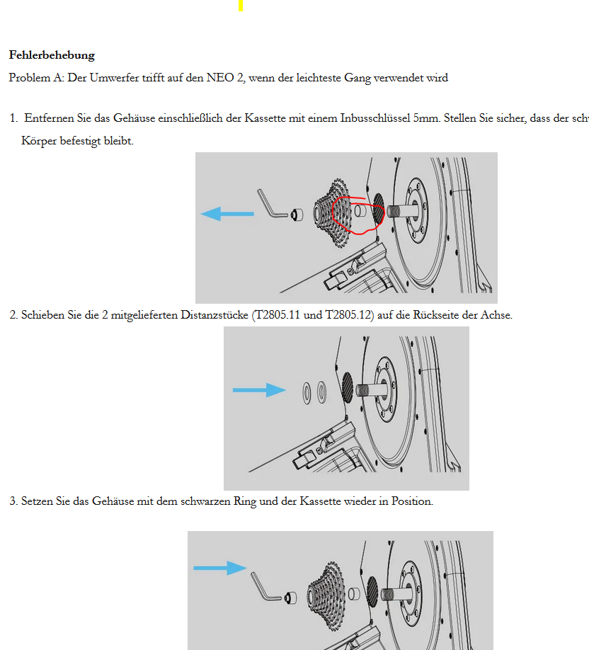

Wieso mußt du da den kompletten Freilaufkörper abziehen um die Kassette zu wechseln? Bei meinen Neo war das zumindest ohne Freilaufkörper tausch möglich.
ist der schwarze Ring noch im Taxc drin, der laut Anleitung im Freilaufkörper sein soll?

Der neue Neo2T muss doch mit einem Freilauf gekommen sein.
Warum verwendest du nicht diesen?

Tja, dann muss ich mal fragen bitte… wie sieht dieser Freilauf denn aus? Ich habe keine übrigen Einzelteile und bei Entnahme des Kranzes vor dem Einschicken, habe ich auch nichts weiteres entnommen.
Das dürfte die Hülse sein, welche sich im Kassettenkranz befindet. Leider nicht herauslösbar.
Die muss doch rausgehen. Den Verschlussring der Kassette hast du enfernt?
Die Kassette ist genauso, wie auf der Illustration abgebildet, Ich kann keinen Verschlussring erkennen. Die Kassette lässt sich ja auch bis zum Anschlag der inneren nicht herauslösbaren Hülse aufschieben. Aber eben nicht weiter…
Wenn der nicht dabei war, wende dich an Garmin
Das ist doch nicht normal. Zu einer Kassette gehört ein Verschlussring zwecks Befestigung am Freilauf. Ich meine, auf einem der Fotos ist dieser auch zu erkennen.

Hallo prince67... der scheint nicht dabei gewesen zu sein. Habe mittlerweile erfahren, das NEO2 und NEO2T unterschiedliche Achsen verbaut haben und die Freilaufkörper auch tatsächlich unterschiedlich sind. Werde mich an Garmin wenden.... Danke für Deine Zeit
