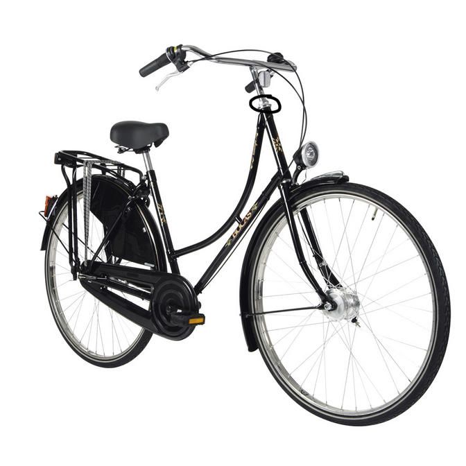

M mpater Neuer Benutzer Registriert 16 Mai 2009 Beiträge 86 Reaktionspunkte 0 18 Mai 2009 #1 hallo, ich suche die in dem bild umkreisten muttern/befestigungsklemmen in anderen farben (am liebsten schwarz)...wo finde ich sowas? Anhänge fahrrad.jpg 49,8 KB · Aufrufe: 91

J jokurt 18 Mai 2009 #2 AW: muttern und befestigungen gesucht Da wirst du schon einen kompletten Gewindesteuersatz in Schwarz kaufen müssen. Z.B. je nach Größe, den http://cgi.ebay.de/Steuersatz-1-sch...ms=66:2|65:1|39:1|240:1318|301:0|293:1|294:50 oder http://cgi.ebay.de/Steuersatz-11-8-...ms=66:2|65:1|39:1|240:1318|301:0|293:1|294:50

M mpater Neuer Benutzer Registriert 16 Mai 2009 Beiträge 86 Reaktionspunkte 0 18 Mai 2009 #3 AW: muttern und befestigungen gesucht oder ist siwas das richtige? http://www.bike-guenstiger.de/Steuersatz-1-18-Zoll-fuer-Gabeln-mit-Gewinde--neu_p158_rx251_x2.htm

J jokurt 18 Mai 2009 #4 AW: muttern und befestigungen gesucht Ja, du musst dir halt bei der Größe sicher sein.
M mpater Neuer Benutzer Registriert 16 Mai 2009 Beiträge 86 Reaktionspunkte 0 18 Mai 2009 #5 AW: muttern und befestigungen gesucht wie finde ich das heraus?

J jokurt 18 Mai 2009 #7 AW: muttern und befestigungen gesucht Miss den Durchmesser des Gewindes unter der Mutter. 1" = 25,4mm 1 1/8" =28,6mm

M mpater Neuer Benutzer Registriert 16 Mai 2009 Beiträge 86 Reaktionspunkte 0 20 Mai 2009 #8 AW: muttern und befestigungen gesucht WO IST der konus? das müsste ich noch messen, weil hier gibt es zwei verschiedene varianten: http://www.google.de/products?q=1+zoll+steuersatz&oe=utf-8&scoring=p&sa=N&lnk=next&start=10
