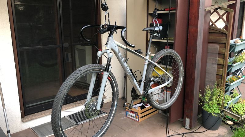

Zu meiner Geschichte, ich hatte mir letztes Jahr im November ein E-Mountainbike zugelegt, welches als Alltagsrad angeschafft wurde als Autoersatz dient. Mein bis dato genutzten Mountainbike (hier die Specs) mit der Rahmengröße 17" bei meinen 1,72m war schon recht klein Dimensioniert, was mir denke ich jetzt zu gute kommt.
Jedenfalls kam mir jetzt die Idee dieses umzubauen und es als Gravelbike zu nutzen. Zum einen Suche ich noch ein "Travelrad" es steht nächstes Jahr eine Alpenüberguerung an und ich weiss noch nicht welches Arbeitsgerät da für mich am besten ist und zum anderen würde ich gerne meine Freizeittouren ohne E-Bike bestreiten und daher der Gedanke das vorhandene Material umzubauen.
Was bisher geschah, ist:
Ich habe mir eine Dropbar besorgt (diese hier)
und habe versucht so viel wie es geht erstmal zu lassen, leider musst die Hinterradbremse weichen, aber ich kann es so erstmal fahren zum testen. Es ist eine mega Umstellung zu fahren, wenn man nur MTB´s gefahren ist, aber ich war nach 20km irgendwie überrascht und es hat mir gefallen. Sieht so aus:
Jetzt würde ich gerne die 2te Ausbaustufe ausführen, ich brauche gescheite STI´s. Da ich die Bremsen erstmal behalten möchte und auch die hintere wieder aktivieren würde müssen Passende Brems-/Schaltkombinationen bei. Und jetzt benötige ich eure Beratung.

Der Schalthebel gibt die Schaltschritte vor, das Schaltwerk übersetzt diese in die erforderliche Seitwärtsbewegung. Bis einschließlich 9fach MTB und 10fach Road waren die Übersetzungsverhältnisse gleich und man konnte MTB-Schaltwerk mit Road-Hebeln und umgekehrt mischen. Diese Kompatibilität hat Shimano mit dem Aufkommen von 10fach MTB gebrochen. Bei 10fach Road ist die aktuelle Gruppe inkompatibel mit den Vorgängern. Um also ein 10x MTB-Schaltwerk mit einem 10x Road-Hebel ST4700 zu kombinieren, bedarf es eines Adapters, der die Übersetzung des Schaltwerks ändert. Wenn es diesen denn gibt. Guckstdu hier:
http://www.jtekengineering.com/shiftmate/shiftmate-compatibility-charts-choices/
Alternative ist der Verbau eines zum Hebel passenden 10x-Schaltwerks.
Für vorne, mache ich mir erstmal keine Gedanken. Der Umwerfer kostet jetzt nicht die Welt. Das könnte man noch ausgeben.
10x MTB hat eine Kettenlinie von 50 mm, Road-Kurbeln liegen bei 45 mm, darauf sind die Umwerfer ausgelegt. Es kann also sein, dass auch ein Road-Umwerfer (der muss für 3x sein) nicht mit deiner 3x-Kurbel zusammenspielt, und Du bestenfalls nur 2 Kettenblätter schalten kannst.

Das heisst konkret, da ich gerne die ST-RX400er STi´s fahren möchte (da es die einzigen sind die ohne Konverter oder ähnliches ein 10fach Schaltwerk mit Hydraulischen Bremsen kombinieren können) benötige ich den zugehörigen RD-RX400er Umwerfer (ca 45€). Könnte aber meine aktuelle 50er Kassette behalten, jedoch bei belieben gegen eine HG500 ersetzen mit feineren Abstufungen.
Zur Kurbel:
Mein Gedanke ging auch dahin nur 2 von meinen aktuell 3 Kettenblättern zu nutzen, da der Schalthebel ja ohnehin nur 2xFach kann. Ich würde nur gerne gegebenenfalls die Größe der beiden übriggeblieben (vermutlich Mitte und das große) noch variieren können. Sollte das nicht funktionieren mit dem vorgegeben Schaltschritt vom Hebel bin ich guter Dinge mir durch einen kleinen Hebel den Weg selbst passen zu gestalten. Für 2xFach sollte das gehen. Ansonsten müsste ich, wenn ich dich richtig verstanden habe die Kurbel der GRX Gruppe noch samt Umwerfer verwenden und hätte somit alles übernommen 🙃
Ich denke bis auf den Umwerfer 45€ Mehrkosten sehe ich meinen Umbau noch nicht als gescheitert.
