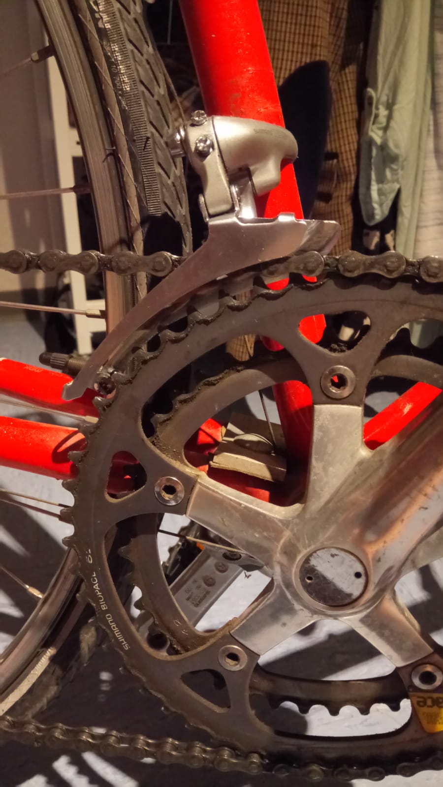

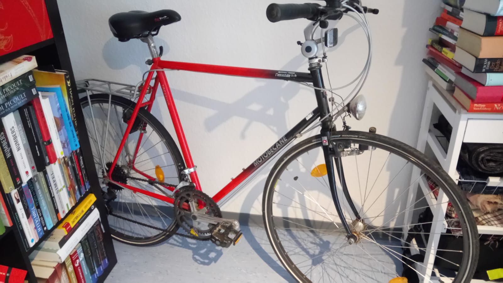

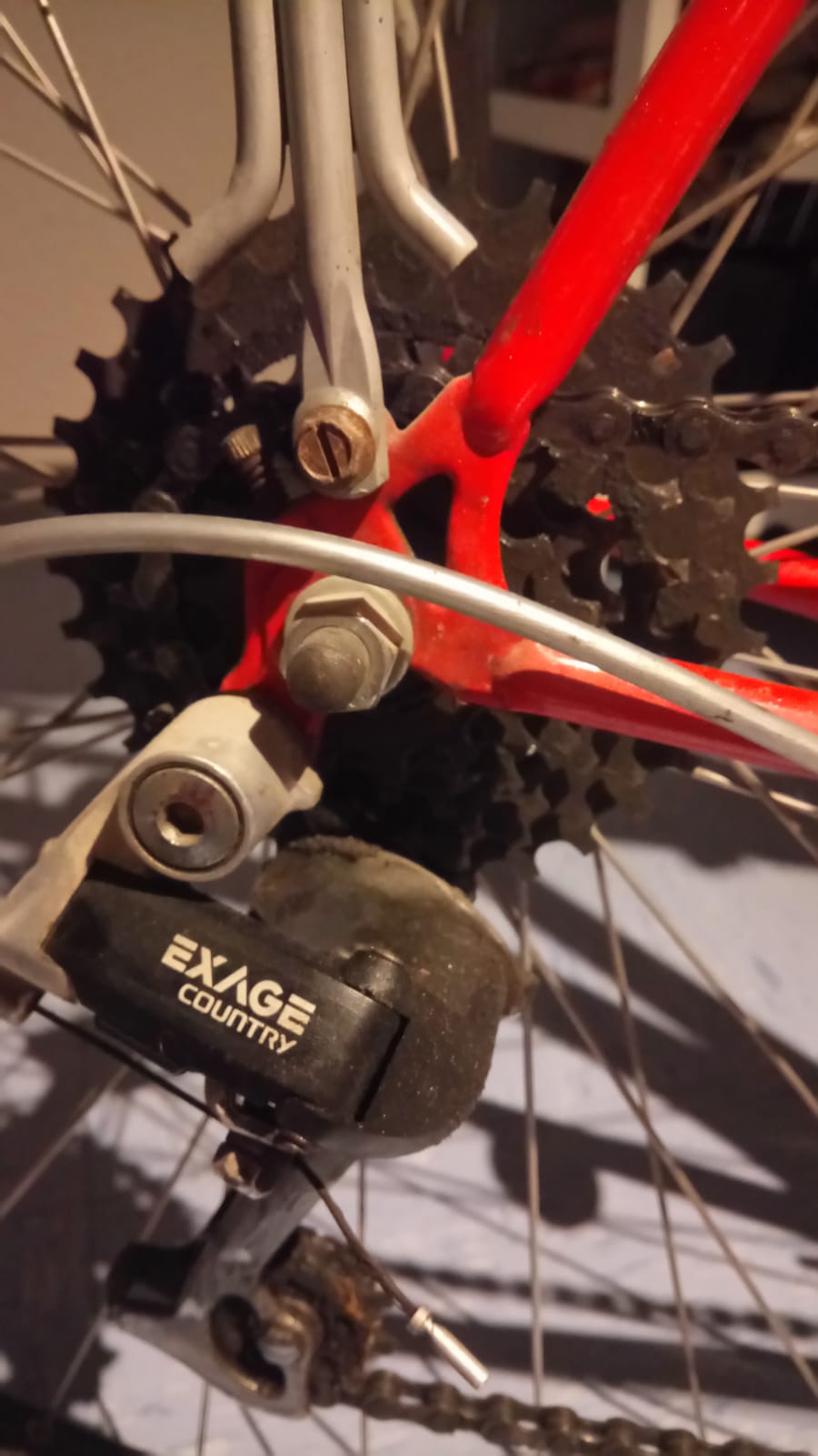

Ich bin mir nicht sicher, was ihr alles wissen müsst, daher alles, was ich weiß:
Auf dem Sattelrohr steht bloß "Trekking", auf dem Unterrohr haben wir "Columbus Tubi Speciali Rinforzati, Acciaio CrMo, Cromor, Tre Tubi", außerdem noch "inexternal process megatube Cr_Mo".
Außerdem fällt mir gerade auf, dass ich die Shimano-Kennung verwechselt habe - demnach ist das Rad von September 88, was auch deutlich mehr Sinn ergibt. Bisher war ich auf dem Trichter 81 unterwegs, wozu die anderen Teile nie gepasst haben. Um also noch mal genauer zuwerden: Kurbelgarnitur Shimano FC 1051.
Hab mal das Rad, Kurbelgarnitur und Ritzel/Schaltwerk drangehängt

Ein Trekkingrad-Rahmen ist als Basis für ein Rennrad keine gute Wahl:
  1. Bei Trekkingrahmen sitzt das Tretlagergehäuse ca. 3 cm höher als beim Rennradrahmen. Das führt dazu, dass - weil ja die Beine nicht kürzer werden - der Sattel ca. 3 cm höher über der Straße stehen muss, als beim Rennrad, was sich auf Schwerpunkt und Kurvenverhalten ungünstig auswirkt.
  2. Das Oberrohr ist länger als beim vergleichbaren Rennradrahmen, weil der Rahmen für den Gebrauch mit einem geraden Lenker konzipiert ist. Wird nun ein Rennradvorbau und ein Rennradlenker nachgerüstet, grät - vor allem bei Bremsgriffhaltung - die Sitzlänge um einige Zentimeter länger als bei einem vergleichbaren Rennrad.
Daraus folgt: Wenn man aus einem Trekkingradrahmen ein "Rennrad" bauen will, sollte man mit einem Rahmen beginnen, der einem als Trekkingrad zu klein wäre. Damit kann man Problem 2 kompensieren. Problem 1 bleibt dann aber nach wie vor bestehen.
Dabke für die Überlegungen... Tatsächlich möchte ich auch gar kein "Rennrad" aus etwas machen, das gar keins ist oder aerodynamischer fahren. Hatte vor das als Rad für mehrtagestouren und auch zum Schrauben üben zu verwenden. Meine Überlegung zum Rennlenker war, dass ich die Sitzposition auf längeren Strecken flexibel immer mal verändern kann. Trotzdem sinnlos da einen Rennlenker dran zu machen?
Wenn der Sattel - wie bei der Abbildung oben zu sehen - so steht, dass es für dich zum Fahren passt, ist das ein Hinweis darauf, dass der Rahmen ohnehin zu groß und das Oberrohr damit schon beim geraden Lenker zu lang für dich ist.
Dann wird das durch den Einbau eines Rennlenkers noch mal länger.
Da, wie oben schon geschrieben, bei einem Trekkingrahmen das Tretlagergehäuse höher sitzt, was eine gewünschte bessere Bodenfreiheit bei unebenem Untergund und damit weniger Pedalaufsetzer z.B. in Spurrillen von Feldwegen bezweckt, sieht man bei passend gewählter Trekkingrahmenhöhe i.d.R. mehr von der Sattelstütze. Nämlich genau die ca. 3 cm mehr, die dem Sitzrohr unten ja für die Bodenfreiheit genommen worden sind und desswegen durch Mehrauszug (im Verglich zu z.B. einem Hollandrad) der Sattelstütze erzielt werden, damit es wieder zur Beinlänge passt.
Nach dem Umbau auf Rennlenker könnten dir also Nackenschmerzen einerseits und frauenspezifische "Sitzprobleme" andererseits bevorstehen, wobei die Probleme beim Sitzen tendenziell die unangenehmeren werden dürften. Das kann man oft unterwegs sehen, wenn Frauen, die mit einem zu großen Rahmen (vom Bruder oder Freund "geerbt") unterwegs sind, mit schmerzverzerrtem Gesicht, den Lenker beim Fahren nur noch mit den Fingerspitzen führen...

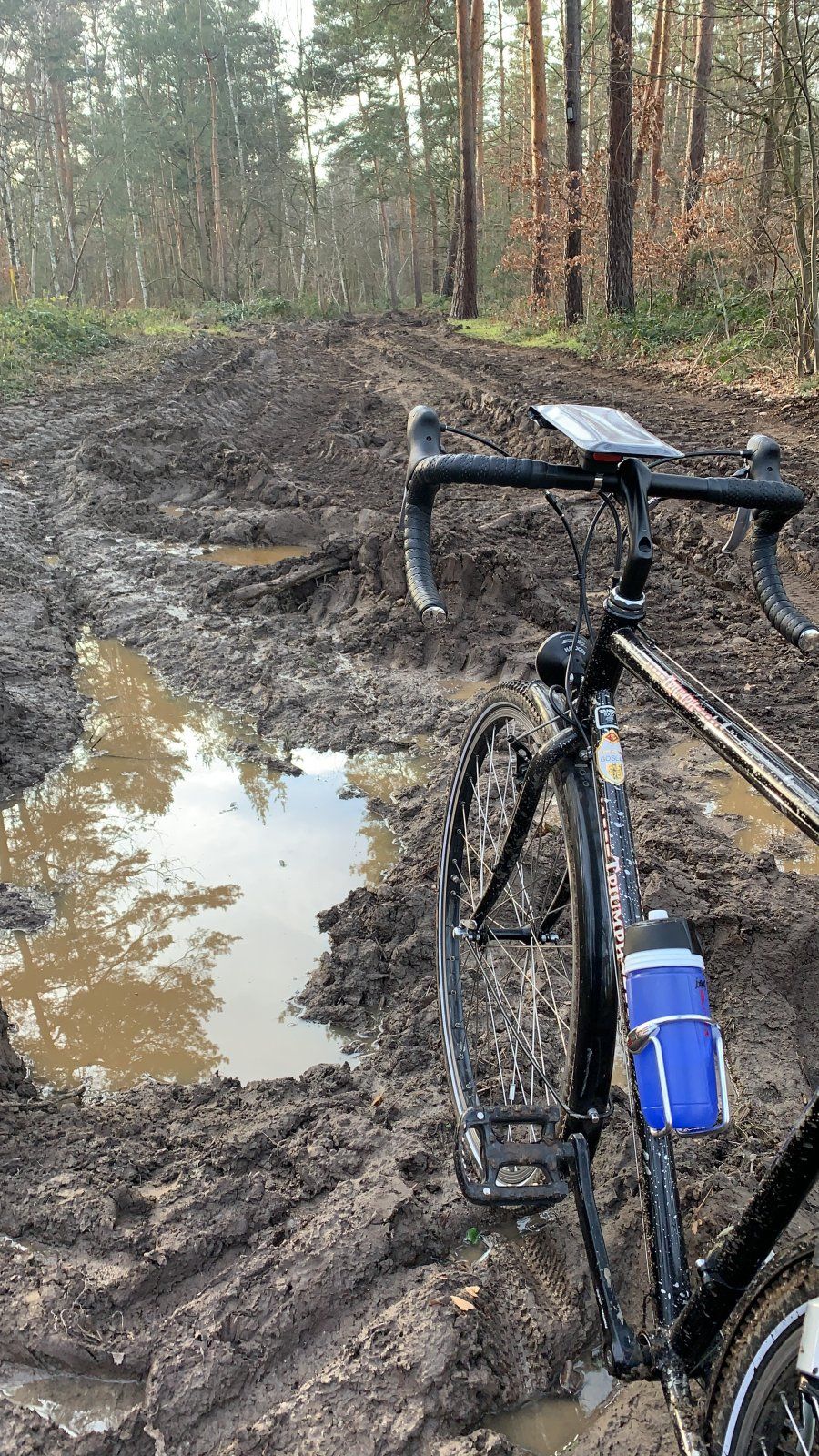

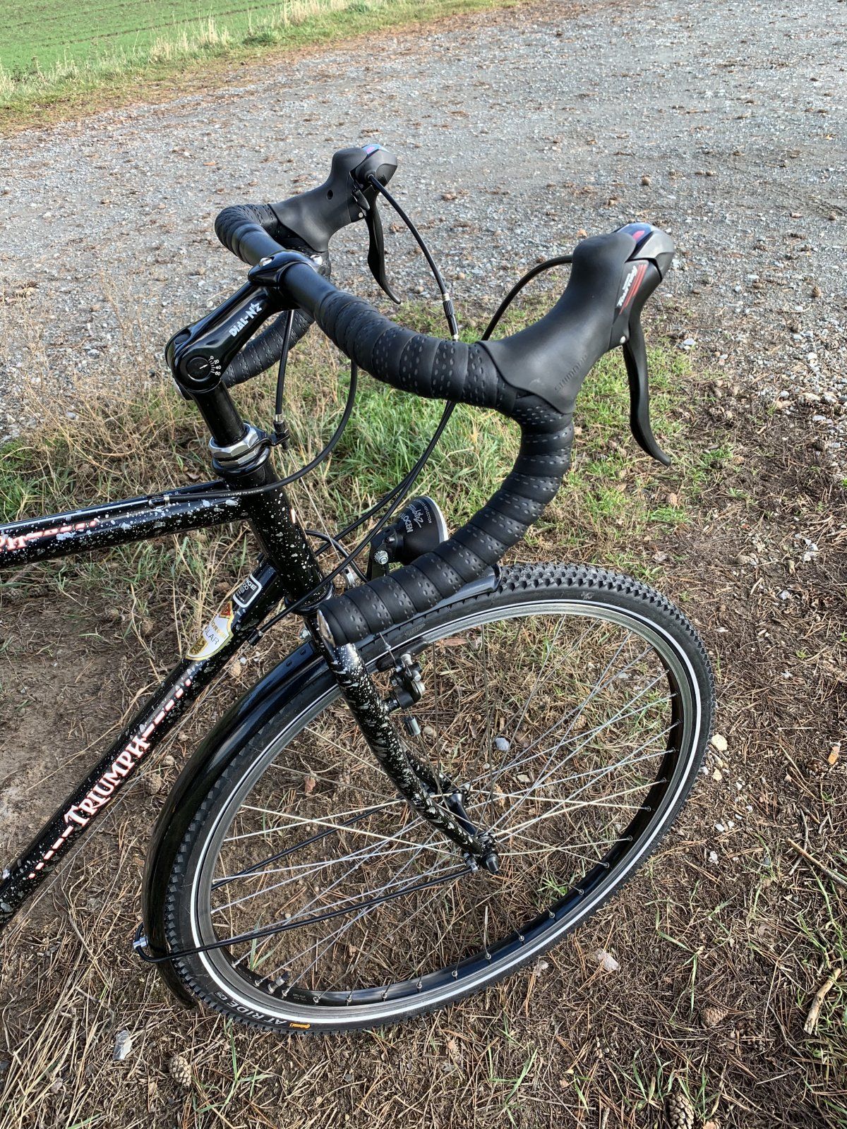

Ich hab mal so ein Beifang Rad so umgebaut, ich kam da nur drauf weil das Oberrohr für einen Trekker relativ kurz war. Das ist halt Aufwand, neue Tourney STIs kann man vergessen (hab ich probiert), dann gäbe es noch 8fach Sora, die habe ich für ne 7er Kassette genommen. Das geht schon, rechtfertigt aber den Aufwand nicht. Wenn man alles liegen hat, kann man das testen. Rest ist schon gesagt. Ich empfehle auch ein anderes Rad wenn es denn ein Rennlenker sein soll...

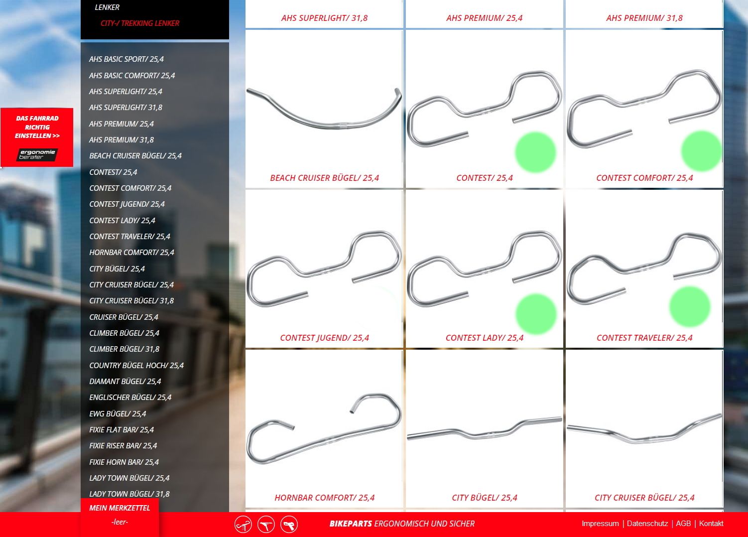

Einen anderer Ansatz, an einem Trekkingrad bei Radreisen eine Variation der Griffpositionen zu ermöglichen, bieten s.g. Multifunktionslenker.
Natürlich führt der Austausch des geraden Lenkers gegen einen Rennbügel zu einer sportlicheren Optik, während ein Multipositionslenker eher das Gegenteil bewirkt, aber entscheidend bei einer Radreise ist "auf dem Rad" und nicht "vor dem Rad" oder seitlich davon stehend die Optik zu beurteilen.
Wenn man solche Lenker an Rädern sieht, die ausschließlich für Kurzstrecken benutzt werden, kann man nur den Kopf schütteln, denn da sind sie völlig überflüssig.
Was die Nachteile des Rennlenkers im konkreten Fail ausmacht, habe ich oben schon geschrieben.
Jetzt zu den Vorteilen des Multipositionslenkers:
  1. Brems- und Schaltgriffe können weiterverwendet werden.
  2. Die Länge der Zughüllen sollte ausreichen, sodass auch da kein Wechseln nötig wird.
  3. Zusätzliche und neue Griffpositionen vor, seitlich und hinter der Griffposition des geraden Lenkers und je nach Justage sogar auch über und unterhalb werden möglich.
Ich habe mal einen Screenshot aus dem www mit grünen Punkten ergänzt, um die Lenker zu kennzeichnen, die gemeint sind. Sie sind in dieser Übersicht alle silbern, es gibt sie aber auch jeweils in schwarz.
hier der Link zur Website: https://www.ergotec.de/de/produkte/lenker/sub/city-trekking-lenker.html
hier ein PDF zur Sitzposition allgemein: https://www.ergotec.de/files/service/downloads/ergotecErgonomieberaterDeutsch_2015.pdf
