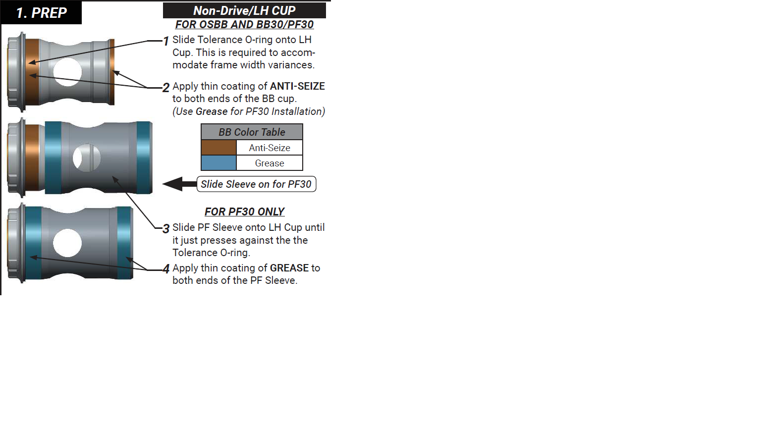

Ich habe hier die Einbauanleitung für ein Praxis-Works Innenlager. Die Unterscheiden zwischen "Grease" und "Anti-Seize"-Paste.
Loctite erst, wenn es ein knarzender "Problem-Lagersitz" sein sollte, normal maximal dünn Fett. Auch keine Carbonpaste. Wenn Du Dich bei Loctite im Portfolio vergreifst, kann es sein dass die Fügeteile eine Bindung für die Ewigkeit eingehen, die sich nur mit starker Hitze wieder lösen lässt. Kann natürlich, insbesondere mit Rotor-Metall-Lagerschalen, auch mal ein Lösungsansatz für knarzende Lager sein.
