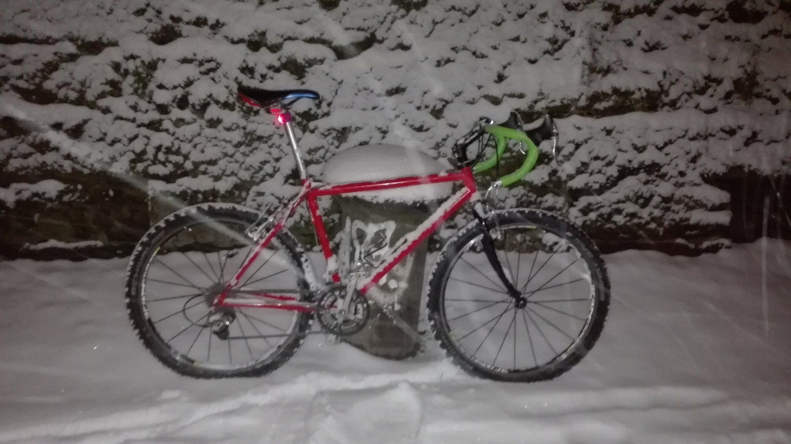

Es ist nicht so einfach einen alten MTB Rahmen zu finden, der mit einem Rennlenker auch "gut" (im Sinne von agil und nicht einlenken) lenkt.
Wheelflop, Power Steering, leider habe ich nix gutes Deutschsprachiges zum Thema:
https://en.wikipedia.org/wiki/Bicycle_and_motorcycle_geometry
Es gibt auch scheinbar absurde Kombinationen von Steuerrohrwinkel, Gabelbiegung und Nachlauf, die dennoch fahrbar sind. Und halt welche, die sich für gewisse Zwecke als besonders geeignet erwiesen haben.
Beim MTB ist ein bisschen Wheel flop ja durchaus erwünscht, damit's flott um die Ecke geht.
10mm Gabellänge sind pi mal Daumen 0,5 Grad Winkeländerung ....urch den Gabelwechsel bist du bestimmt 20 - 25 mm tiefer als vorhin oder?
Edit:
Das finde ich ganz anschaulich beschrieben:
https://www.velonews.com/gear/technical-faq-three-bikes-handle-differently/
