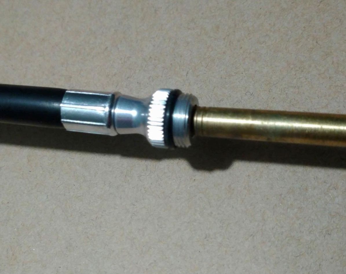

Auf den Fotos ist ein Lezyne-Pumpenschlauch und Ventilgewinde, das passt zusammen.
Die Lezyne Pumpe hat ich auch, jedoch hat mich an der genervt, dass sich beim Abschrauben des Schlauches oft der Ventileinsatz mit herausgeschraubt hat
Bei meiner ist ein schwarzer Knopf zum Druckablassen, dann bleibt das Ventil normalerweise drin bzw. habe ich mir angewöhnt, die Ventile von neuen Schläuchen bei Montage nachzuziehen.
Kann es sein, dass ältere Modelle diesen schwarzen Knopf noch nicht haben?
doch den Knopf hat meine auch, trotzdem dreht Ventil raus. Hatte bevor ich auf tubeless umgestiegen bin, den Ventileinsatz mit Loctite gesichert. Bei tubeless macht das aber keinen Sinn und bin deshalb auf den Airboy von SKS ohne Schlauch umgestiegen. Tubeless also nicht nur der Reifen sondern auch die Pumpe 🙂
Ich grab das hier mal aus, verbunden mit der Frage, ob es auch eine Mini-Pumpe mit Steckschlauch gibt. Diese Ventil-Rausdreh-Sache hat mich heute wieder mal genervt, weil ich jemandem helfen wollte, seinen Reifen aufzupumpen. Ergebnis: er mit plattem Schlauch, ich mit unbrauchbarer Pumpe, weil der Ventilkern feststeckte.
den Adapter abschrauben und du kannst jedem anderen Luft geben
Schraubst du den Schlauch immer bis Abschlag drauf?
Ehlrich gesagt hat der Schlauch manchmal gar keinen Anschlag; ich hab das Gefühl, der lässt sich ewig drehen. Wie gesagt, manchmal funktionierts, manchmal nicht. Aber ich hab ehrlich gesagt die Faxen dicke mit dieser Pumpe, gerade nach der heutigen Erfahrung 🙁
