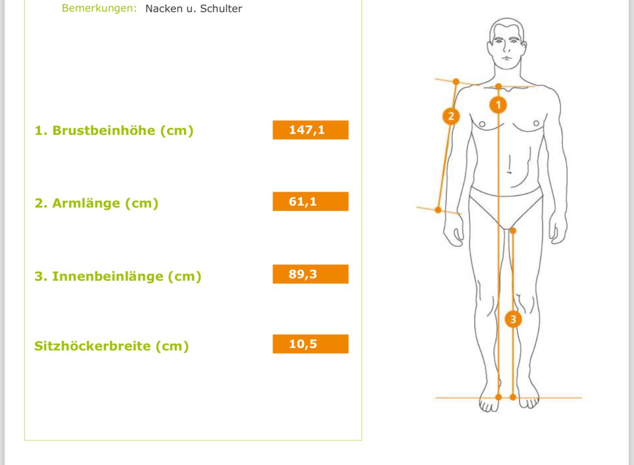

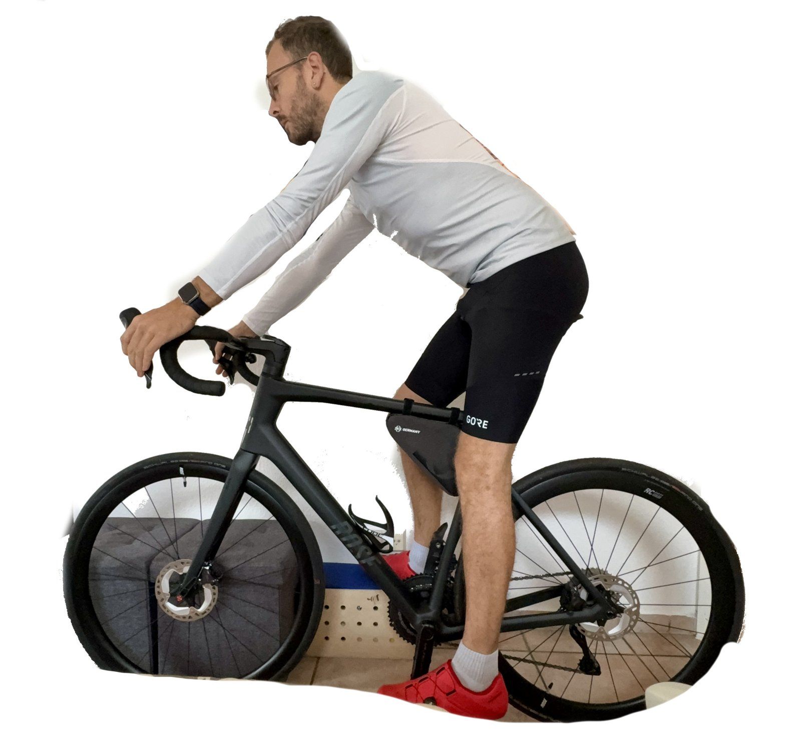

Hallo zusammen! Bevor ich ein neues Thema eröffne, hänge ich es direkt hier an, damit andere Teilnehmer ebenfalls davon profitieren können.
Kurz zusammengefasst: Ich bin bisher ein Carver Gravel 120 gefahren und war mit meiner Position zufrieden, dank Bikefitting.
Jetzt habe ich mir ein Rose Reveal 06 in Rahmengröße 59 gekauft.
Warum 59? Ich habe die Maße vom Bikefitting und die Empfehlung des Mitarbeiters berücksichtigt. Ich habe lange Arme/Beine laut Bikefitter :-D... Auch die Rechnung von Schrittlänge x 0,66 ergab die Größe.
Nach 2-3 Fahrten bemerke ich jedoch Nackenschmerzen nach 40-50 Minuten. Es fühlt sich an, als säße ich zu weit weg, obwohl meine Haltung nicht extrem gestreckt ist laut Bild. Ich habe den Sattel schon ganz nach vorne geschoben, aber der "Zombi-Test" zeigt, dass meine Hände nicht wirklich mittig auf den STIs liegen.
Überlege, ob eine Sattelstütze mit nur 8mm Setback von Rose helfen könnte. Ich habe in 3 Wochen einen Bikefitting-Termin in Köln, bin aber ungeduldig und möchte vorab selbst einstellen.
Hier sind mein Bild und Maße. Passt die Rahmengröße? Vielleicht muss ich mich auch nur an die neue Position gewöhnen, da das Gravelbike eine aufrechtere Sitzposition hat. Danke im Voraus!
Michi
Nicht am Sattel fummeln! Sattel sollte auch nicht zu weit vorne sein, weil sonst sitzt man nicht mehr satt. Vielleicht solltest den sogar etwas tiefer stellen. Du musst wirklich satt und balanciert sitzen und dann prüfen, wo Deine Hände sich wohl fühlen (ohne die Schultern aus der Neutralposition zu bewegen).
Ich muss hier schwer mit dem Kopf schütteln. Der Profi hätte Dir sagen sollen, dass jemand mit relativ langen Armen und Beinen einen eher kurzen Oberkörper hat. Die schlichte Beinlängenformel führt einen da auf ein zu großes bzw. zu langes Rad.
Aller Wahrscheinlichkeit nach ist Dir das Rad zu lang, sprich Reach bzw. effektives Oberrohr zu groß, oder noch genauer: das Maß von Sattelaufsitzpunkt bis in die Griffe ist zu groß. Wenn Du das kompensieren willst, musst Du das Cockpit näher zu Dir holen. Die einfachste Methode dazu ist einen kürzeren Vorbau zu verbauen. Weiß nicht, wie gut das geht bei dem Modell. Alternativ oder zusätzlich kann man den Lenker austauschen zu einem, der weniger Reach hat.
Warum hast Du keine ordentlichen Daten vom Bikefitter bezüglich Deiner Sitzposition? Vielleicht gehst mal zu einem anderen. Und vielleicht gehst das nächste mal vorher und lässt Dir taugliche Rahmen nennen! Sowas machen die.
Hey danke dir erstmal für deine Antwort.
Habe nun eine 40 Kilometer Tour hinter mir. Lief nun mit dem Sattel weiter vorne ganz gut. Nacken war auch besser als bei den ersten beiden Fahrten.

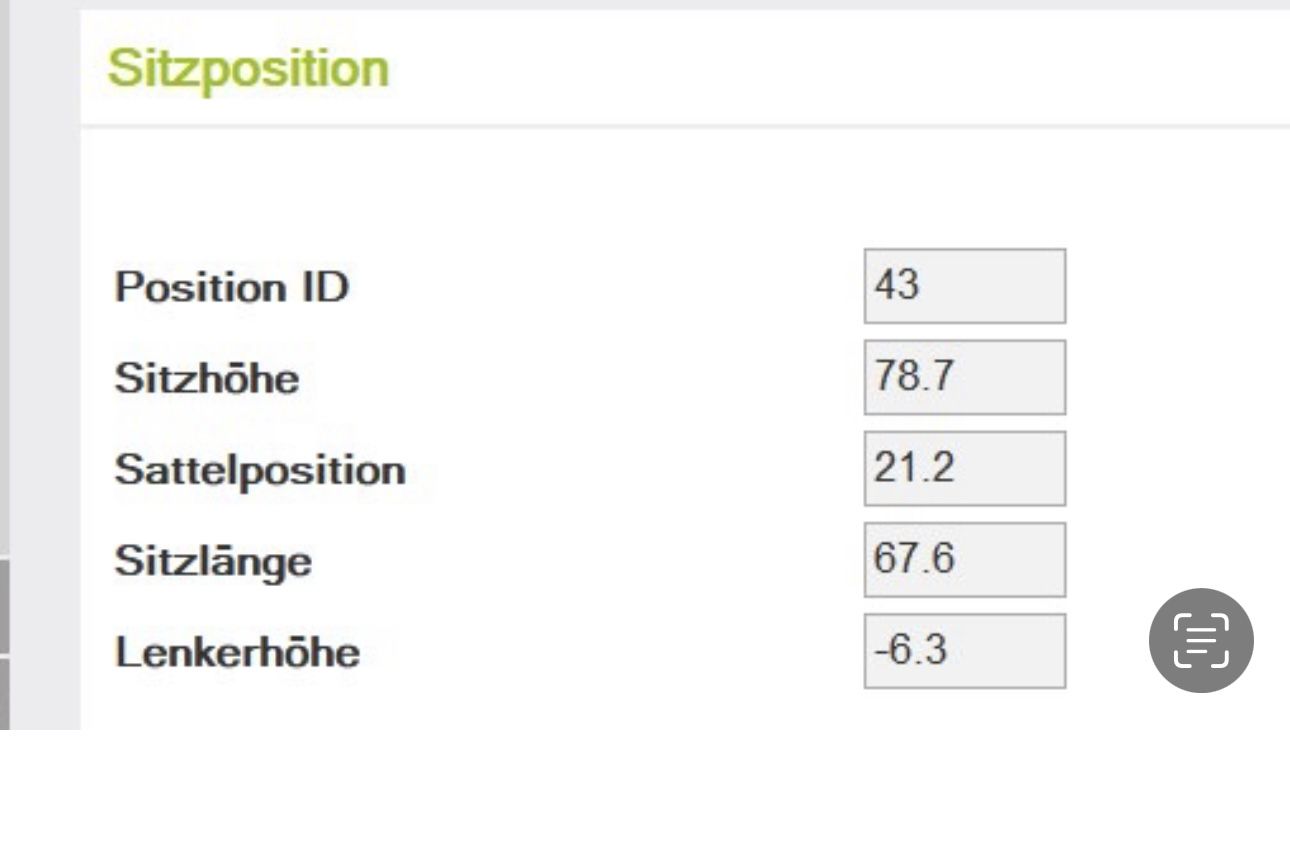

Daten zu den Einstellungen habe ich erhalten. Hänge ich mal an. Hatte ich vergessen. Allerdings war es ja für das gravel bike.
Ja ich hoffe, die von Komsport können da noch was justieren, so dass es noch besser passt.

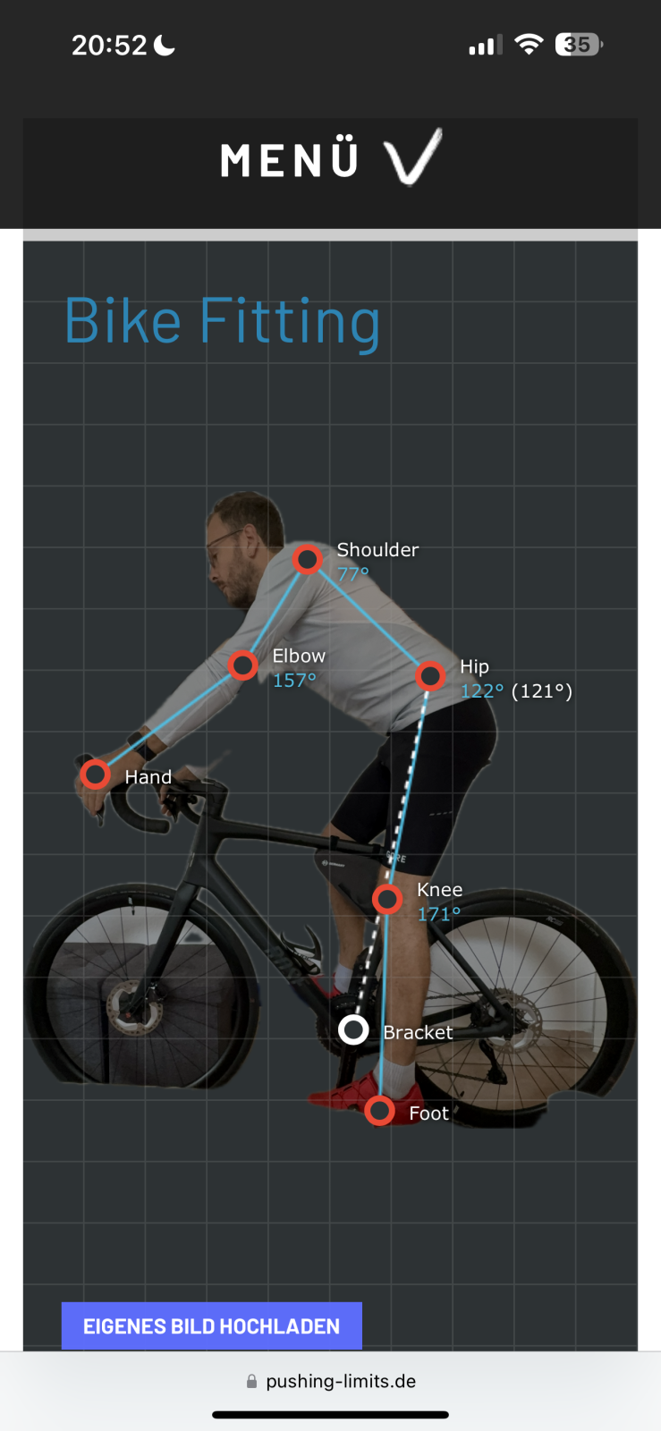

Warum soll er nicht? Ihm wurde er ja nicht eingestellt, oder?
Man könnte jetzt mit einem Knielot bei beiden Rädern mal vergleichen wie weit das Lot vor der Pedalachse steht, bei 90Grad Pedalstellung (Methode egal Hauptsache gleich messen). Vielleicht ist der Unterschied zum gefitteten Gravel jetzt gar nicht so groß?
Einstellen ok, aber Sattel vor weil es vorne zu lang ist, ist der Klassiker, der nur mehr Probleme bereitet.
Vielleicht war er ja davor weit hinten? Und wenn er jetzt relativ zur Pedale da ist wo am Gravel auch, könnt es ja noch ok sein? Ohne Vergleichsmessung weiss man es nicht. Die absolute Sattelposition, wie Vorderkante zu Lager o.ä., oder direkt an der Skala, ist leider aufgrund von Modellunterschieden, set backs o.ä. ja eher ungeeignet als (Vergleichs)Maß.
Ein kurzer Oberkörper kippt auch nicht so stark nach vorne, aber ja auch da gibt es diverse Tests um eine Überlastung der Arme zu vermeiden.
Edit: Ich sage nicht dass Du nicht Recht haben könntest aber ohne Vergleich oder Messung kann man es einfach so nicht pauschal sagen ob es jetzt zu weit vorne ist oder nicht.
Sattel runter gehe ich mit. Schaut ja fast durchgestreckt aus das Bein.
Sass als Langbeiner auch mal bei Rose auf diversen Bikes, war alles deutlich zu lang.
Hoffe ich habe dann keinen Nachteil, das ich den 59 statt 57er Rahmen habe, wenn sie es justiert haben.
Falls dir das Rad zu lange ist, so kannst du mit dem Vorbau 1-2 cm korrigieren und hast dann denselben Reach wie beim 57er mit dem Vorteil, dass du beim 59er 2cm weniger Sattelüberhöhung hast. Ich sehe somit keinen Nachteil beim 59er, im Gegenteil.
Er hat klare Maße für Sitzhöhe (78,7cm) und "Sattelposition" (21,2cm) bekommen. Das ist eine Position im Raum, die recht universell ist und sich somit von Rad zu Rad gut übertragen lässt, zumindest aber von Gravel auf sonstiges Dropbar-Rad.
"Sattelposition" ist aller Wahrscheinlichkeit nach horizontal von Tretlagermitte bis Sattelmitte.
Sitzhöhe ist bekanntlich von Tretlagermitte bis Oberseite Sattel entlang des Sitzrohres.
Ist der Sitz ordentlich gesetzt, kann man nach vorne messen.
"Sitzlänge" ist hier mit 67,6cm angegeben. Leider kann ich hier nicht rauslesen, von wo nach wo das genau sein soll. Von Sattelmitte bis in die Griffe ist es zu kurz. Vielleicht bis zum Querlenker. Das sollte der TE aber eigentlich wissen.

Kommt drauf an, wie Du zwischen den Größen liegst und auch welche Ansprüche Du hast. Wie schon gesagt, mit Vorbau und Lenker kann man schon einige Zentimeter verkürzen, aber das Bikehandling ändert sich dadurch etwas. Manche stören sich daran, während andere das gar nicht bemerken.
Ich würde jetzt gerne endlich mal vollständige Angaben von Dir bekommen! Körpergröße zum Beispiel. Welche Größe hatte das Carver?
Die können auch von schlechter Haltung her rühren. Büronacken und dann noch Rennradfahren...böse Kombination. Da hilft auch aktiv auf die Haltung achten und Gymnastik machen, sowohl im Büro als auch während des Radfahrens.
Wo liegen die Hände denn jetzt?
Wie sieht es aus, wenn Du länger im Unterlenker hinten greifst? Zwickts da irgendwo oder nicht?
Hey danke dir. Ich habe ein Bild angehangen.
Körpergröße 1,80
Gewicht: 71 kg
Zusätzlich ein Bild, welches ich gestern mit einem onlinetool mal erstellt habe, um die Winkel zu sehen. Ist aber nur so ca. drauf gelegt. Keine genauen angaben.
