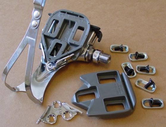

gleich meine nächste Frage zu dem Giant Rädchen.
Es sind ja auch Shimano 600 Pedale mit Haken dran.
Für was ist die spitz zulaufende Führung, welche mit 3 Inbusschrauben fest ist?
Die benötige ich für normale Rennschuhe doch nicht, oder?
Wo bekomme ich bei Bedarf die Kunststoffklötze her die an den Sidischuhen sind
und wie heissen die Teile eigentlich?
Gruss Hardy
Du brauchst dafür diese Cleats:
Jader
Ahhh,
danke. Wieder etwas schlauer geworden.
Mein Wissenstand ist von 1984.
Ohne diese Cleats, kann ich die Schuhe normal benutzen?
Das kommt darauf an...
Du solltest diese Führung abnehmen und an den Schuh einen Klotz für Hakenpedale schrauben, sonst drückt die Hinterkante des Pedals scharf auf die Sohle.
Diese 600er Cleats gibt es nicht mehr, gelegentlich tauchen welche zu Mondpreisen bei ebay auf

Jepp,
Klotz für Hakenpedale habe ich ja an den Schuhen.
Gibts die überhaupt noch zu kaufen?
Hust...,
älterer Post irgendwo:
Are they possibly similar to the Dura Ace 7400 pedals which were popular to use on the velodrome:
Shimano
* Dura-Ace 7400 pedals - New, old stock. Includes toe clips (size L) and set of PD-64 cleats - $389.50.
Wollt ihr mir erzählen man könne diese Pedale nicht mit normalen Straßenschuhen fahren? Ich tue das. 😵
Klar kann man das.
Wie sagte mein Papa früher zu mir: MAN MUSS NUR WOLLEN!!🙂
Btt: Ich mache also die dreieckige Führungen ab und nehme
meine Oldtimerschuhe mit geschlitzen Cleats.
Also ich habe damit keine Probleme. Bei „normalen“ Rennpedalen steht man ja auch nicht auf einer Plattform sondern auch auf Kanten.

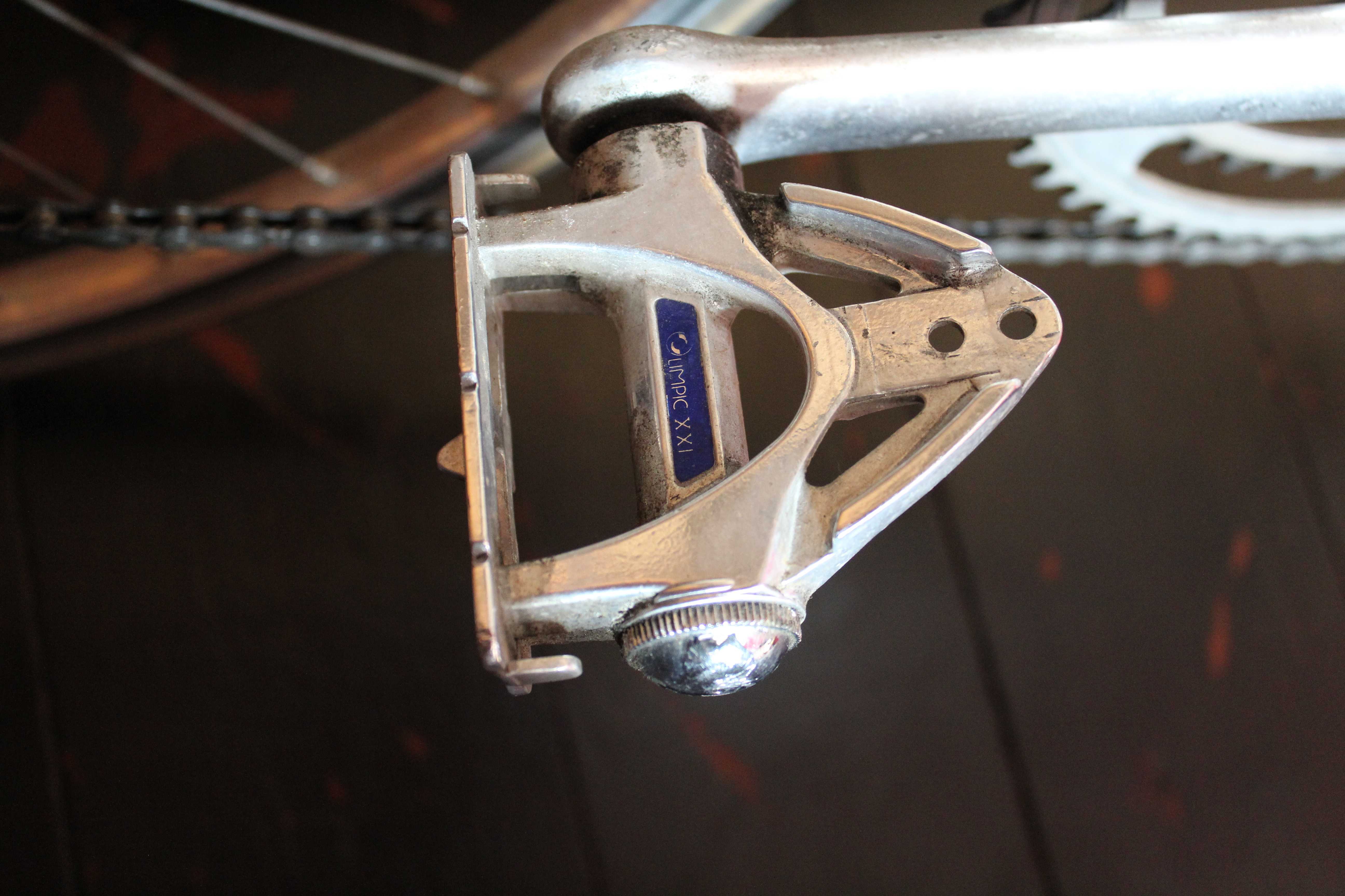

vor einigen Tagen habe ich für kleines Geld ein altes Rennrad bekommen. Habe schon ein paar kleiner Touren damit gemacht, es fährt sich gut und jetzt habe ich ein ganzes Bündel von Anfängerfragen. Es hat vorher ziemlich lange unbenutzt in ner Garage rumgestanden. Ich habe jetzt die Bremszüge ausgewechselt, neues Lenkerband drangemacht, neue Schläuche reingemacht und die Kette gefettet.
Nun würde mich Eure Einschätzung interessieren, was ich sonst noch machen sollte. Ich will es vor allem für kleinere Touren nach Feierabend benutzen. Und lohnt es sich Eurer Meinung nach in das Rad noch Arbeit reinzustecken oder wird es bei der nächsten Bergabfahrt in seine Einzelteile zerfallen? Ich konnte keinen Hinweis finden um welche Marke es sich handelt. Es ist nur ein "Made in Belgium" Aufkleber drauf.
Die Bremswirkung ist ziemlich übel. Es hält zwar an, braucht aber seine Zeit, für den Stadtverkehr ist mir das ein bißchen zu abenteuerlich. Ich habe die Bremseinstellung schon soweit ich es konnte optimiert. Meint ihr aus den Bremsen kann ich noch was rausholen oder müssen Neue her? Ich kann leider keinen Hinweis darauf finden, um was für eine Marke es sich bei den Bremsen handelt, es steht lediglich "Laia" drauf.
Und dann würde mich interessieren, ob diese Klickpedale (sind doch welche, oder?) nochmal zu reaktivieren sind. Oder sollte ich die ersetzen?
