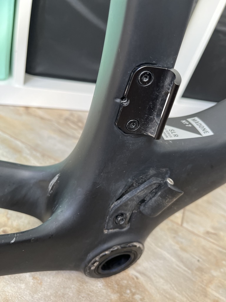

Wenn dein Rahmen nicht "electric only" ist, du also Ein- und Ausgänge für Schaltzüge hast, geht das.
Sollte m W beim SLR 7 der Fall sein.

Es fehlt die Bohrung für die Hülle/Zug im Bereich des Tretlagers.
Also nein.

Der Zug kann auch über dem Tretlager rauskommen. Es gibt SLR 7 Modelle (2020) mit mechanischer Schaltung.
@ninjaattack Ja, ist nicht immer generell möglich. Das Speci SL8 kann zB nur mit elektronischer Schaltung aufgebaut werden.
Welche Generation des SLR 7 hast du denn?

Kannst ja mal hier ein paar Bilder vom hinteren Teil des Rahmen, vor allem dort, wo das Schaltauge sitzt, machen.
edit: Laut Manual kann die 7. Generation des SLR 7 nur elektrisch geschaltet werden.

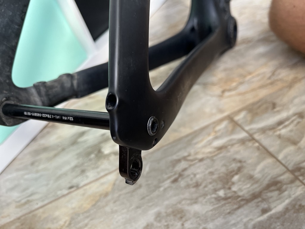

Ich hätte jetzt eher ein Foto von der unteren Tretlagerseite machen lassen...
Die Öffnung da hinten kann beides bedeuten.
Aber wenn Gen 7 eh nur elektrisch geht, kann man sich das wohl sparen.
Japp. Wenn es sich überhaupt um die Gen 7 handelt. Da müssen Trek Fans her. Ich kann das nicht wirklich auseinanderhalten. Ich sehe nur dass Gen 7 laut Manual electric only ist.
