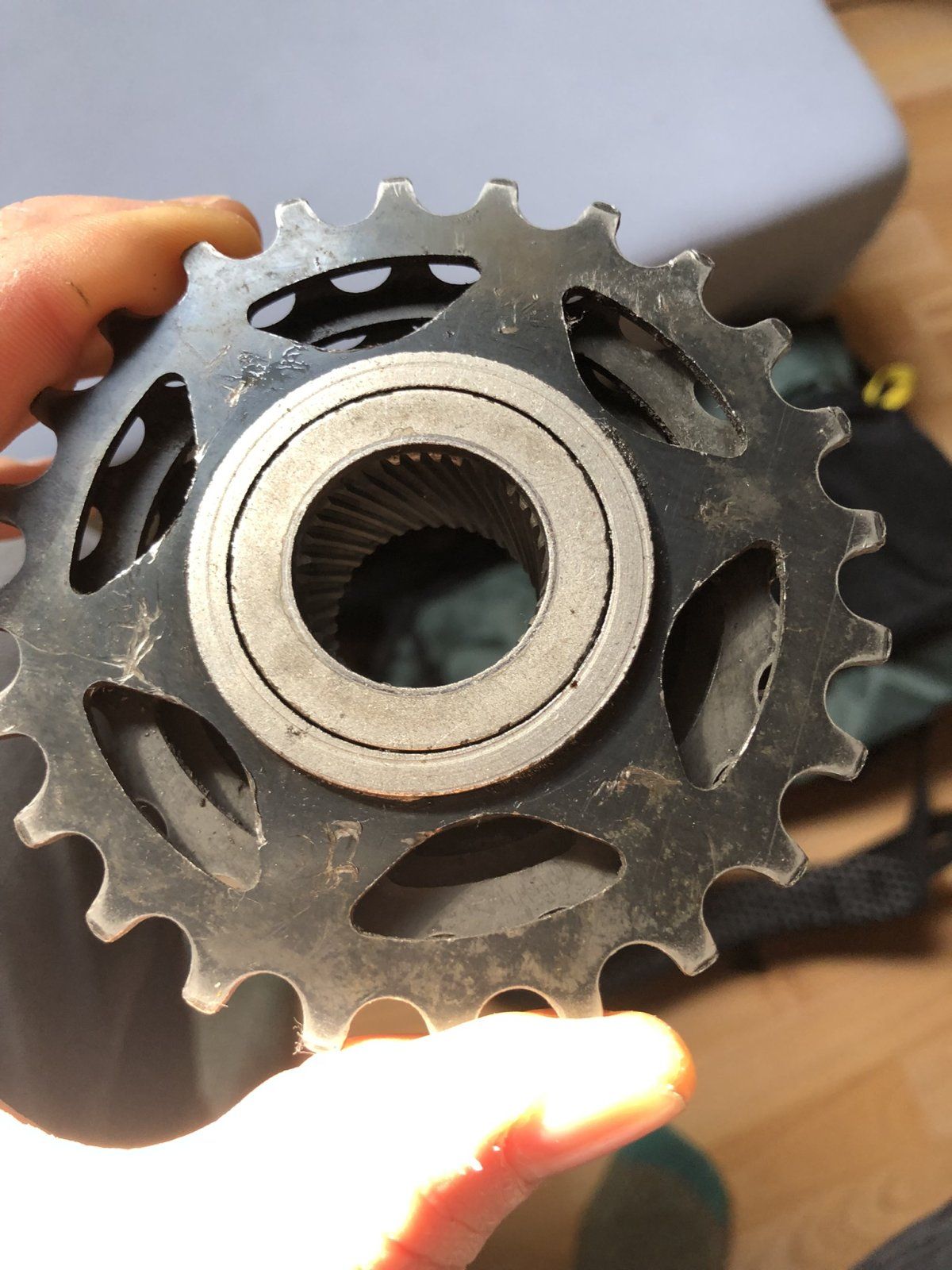

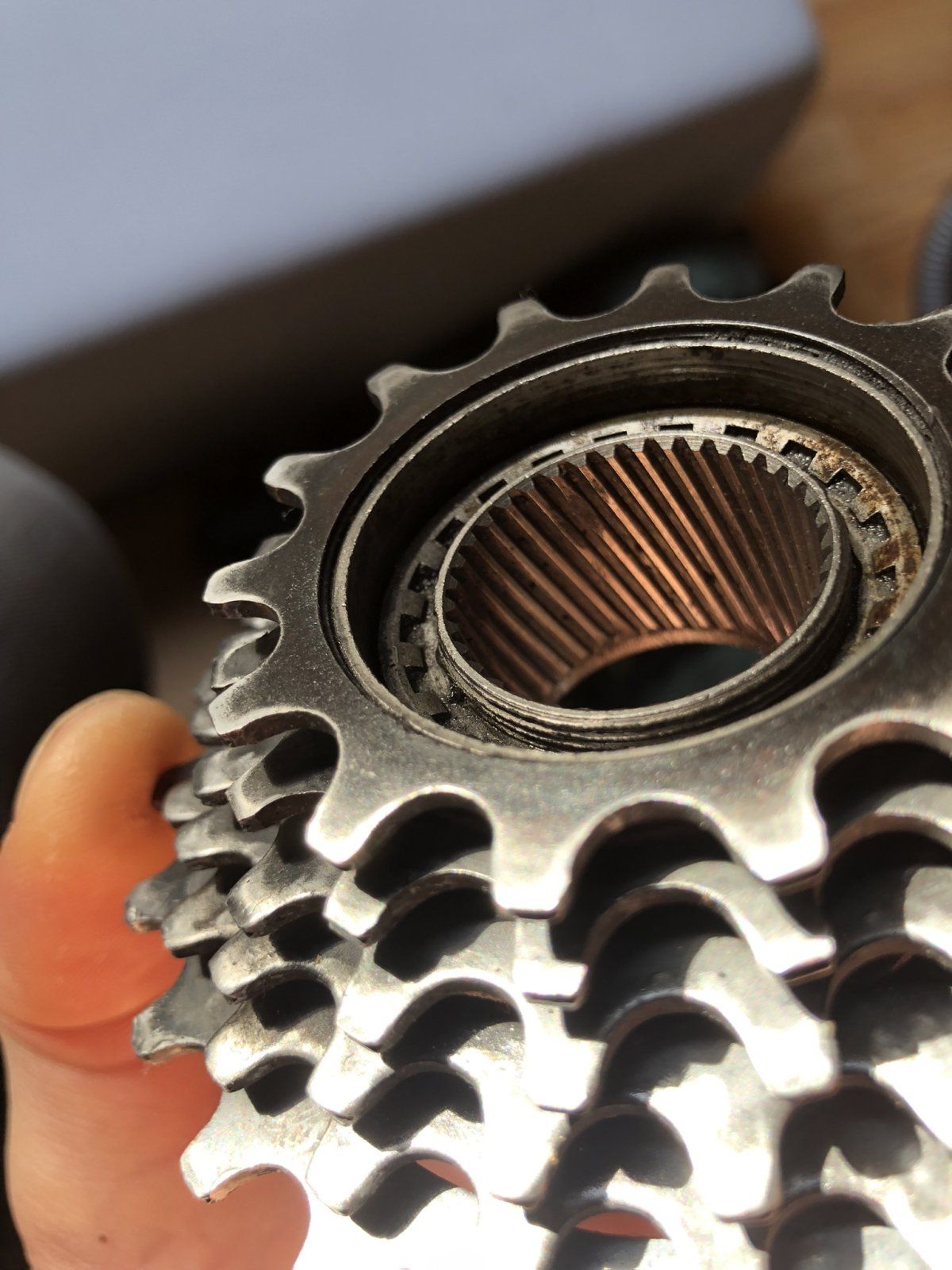

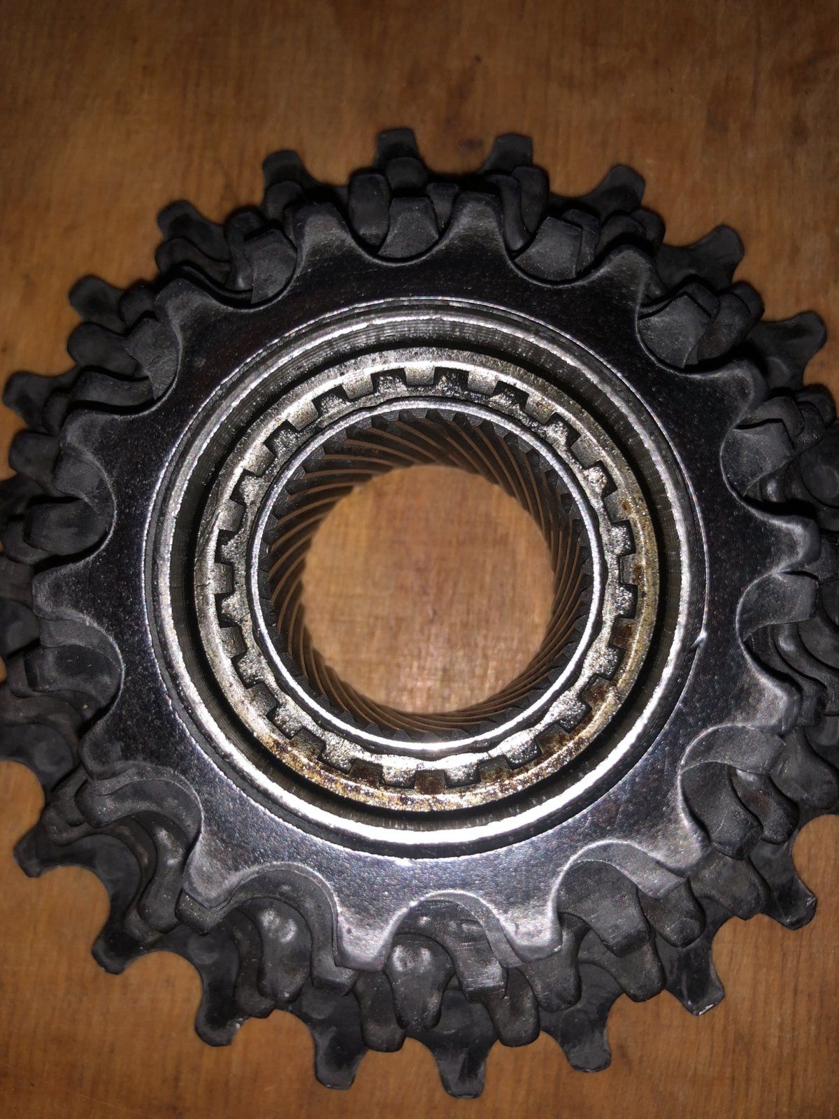

Halli,
und zwar habe ich einen Freilauf bei dem die Kugeln klappern, nun würde ich dieses gerne reinigen und neu einfetten. Aber finde kein passendes Werkzeug dafür.
Ich hoffe jemand weiß etwas mehr darüber und kann mir vielleicht weiterhelfen 🙂

Einfach Motorradkettenspray in den Lagerspalt sprühen erspart dir echt das zerlegen , wenig genügt da .
Zum zerlegen benötigst du nämlich einen Rohrsteckschlüssel der in die vielen Nuten in dem silbernen Ring fasst (3. Bild), und den bekommst du m.E. nirgendwo .
Das Lager vom Freilauf ist doch nur in Bewegung wenn die Kette gar nicht umläuft , du also nur rollst , und wenn du dabei tatsächlich was klappern hörst hast du ein super Gehör , aber der Funktion ist das völlig egal .
