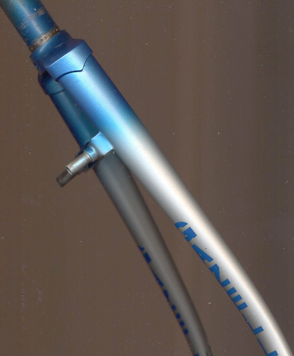

ich habe einen alten gazelle cross trophy rahmen den ich wieder aufbauen möchte.
als bremse würde ich gerne eine mafac criterium verbauen. fragt sich, ob die Mafac cantis mit meinen anlötsockeln kompatibel sind? ich denke schon aber als crossrad novize bin ich mir nicht 100% sicher...
danke für infos, öl
Der Gazelle Rahmen stammt doch aus der Zeit, als die Mafac Cantis Standard waren! Ich habe hier ein altes Peugeot PX-80 mit Cantileverbremsen. Original waren Mafac Nachbauten von Weinmann montiert, die ich gegen Shimano-Cantis ausgetauscht habe. Beide Bremsen brauchen offenbar die gleichen Sockel. Wenn also irgendwelche neumodischen Bremsen passen, tun es die alten erst recht. Stilistisch passen und vor allem gut bremsen würden aber auch diese:

ich hab inzwischen die von dir erwähnten weinmann cantis verbaut. die orginal mafacs sind leider schwer zu bekommen.

Hatte die Dinger an meiner Cross Trophy. Nee, das war wie der berühmte Satz mit "x". Hinten ging es leidlich, vorne ist die Gabel nach meinem Verständnis schlicht zu eng gebaut. Da bekommst Du einfach keine tauglichen Winkel hin. Schau nach den vom Handtaschenlederlieferanten vorgeschlagenen oder den BR-AT50. Die Teile taugen... ;)
eingebremste Grüße
Martin
P.S. Wenn Du unbedingt MAFACs haben willst, 'nen Päärchen könnte ich Dir aus der Funduskiste fischen... :eek:

ich muss gestehen korrekter formuliert wäre gewesen: die weinmann cantis liegen hier rum und sollen noch verbaut werden. hab jetzt also aus eigener anschauung noch keine meinung dazu. und da dies mein allererster crosser ist, handle ich ohnehin nach dem motto »lass dich überraschen...«. die weinmanns sind ja m.W. baugleich mit den mafacs, oder?! da darf ich mal gespannt sein was wird.
der cross trophy rahmen ist eng gebaut - hab ich auch schon festgestellt. testweise habe ich eine felge mit 32mm schlauchreifen eingebaut - das hat im hinterbau eigentlich nicht so dolle gepasst weil zu breit. resp. ist echte mm-arbeit. also für breite schlappen ungeeignet der rahmen. was fährst du für reifen auf deiner cross trophy?

Mit Päärchen meinte ich schon zwei "Sätze", also einmal vorne, einmal hinten. Aber ohne die originalen Schuhe. Da hätte ich nur für einen Satz zwei. Aber mit denen ist vorne so garnichts zu löten. Mit den orginalen kannst Du froh sein, wenn überhauptnoch Platz zwischen Klötzern und Felgen bleibt... :eek:
Von daher würde ich Swiss oder CoolStops nehmen... :idee:
