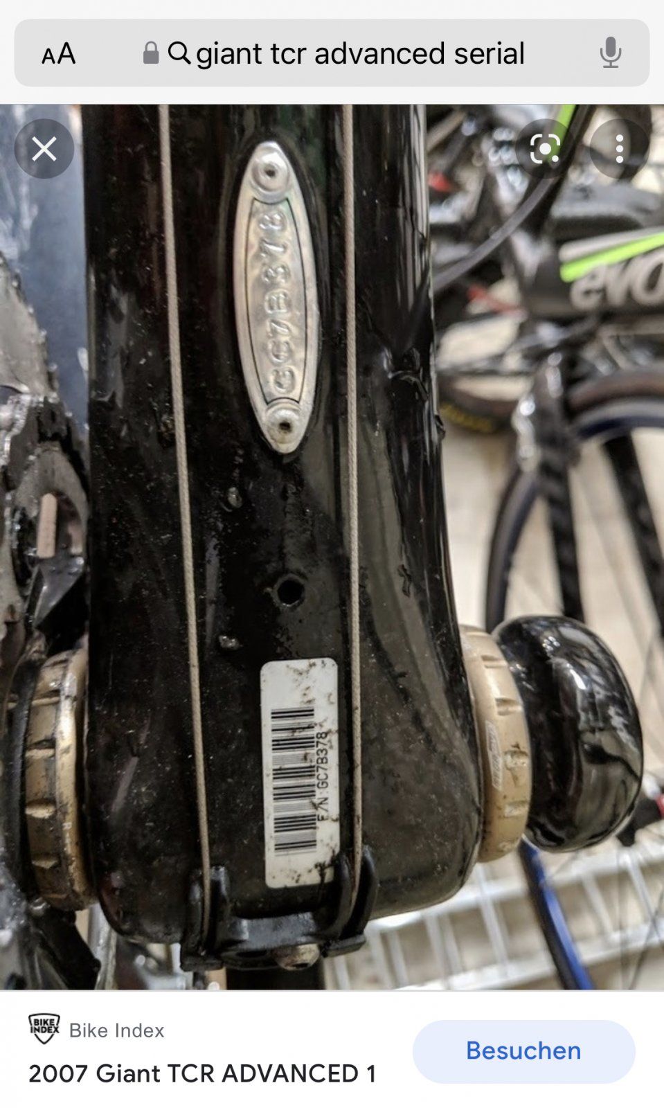

Hi Leute,
mal wieder ne Carbon Frage 😊
Unten an meinem Giant TCR Rahmen ist ein Loch im Sieht etwas unrund aus.. Hat jemand ne Idee, ob das original ist oder ob es sich um einen Schaden handelt? Vielleicht hat ja jemand den gleichen Rahmen oder so...
Dankeschön
Wahrscheinlich ist das InnenlagergehĂ€use geschlossen, keine Verbindung zum Unterrohr. Dann ist das ein Abflussloch fĂŒr Wasser, das in den Rahmen kommen kann.
Hat mein Canyon Ultimate auch.
Ja, Wasserabfluss-Loch, haben einige Rahmen. Kann man auch nach Regenfahrten sehen wie es da manchmal raustropft (wenn man das Rad etwas hin und her kippt).
Gute Frage. Die Stelle hat aber irgendeinen Sinn, habe schon mehrere Rahmnen gesehen in denen das Löchlein an dieser Stelle gebohrt wurde. Das was @prince67 geschrieben hat? Geschlossenes LagergehÀuse und direkt daneben/dahinter gebohrt?
Ich habe mal was von sogenannten Drainage Löchern gelesen, damit das Wasser aus den Rahmen heraus quasi verdampfen kann.
Ich hatte schon mehrere Carbon TCRs ab BJ 2011 und keins davon hatte dieses Loch.
Eine WasserabfĂŒhrung macht auch nur an der tiefsten Stelle Sinn und wie man auf den Bildern sieht ist neben der zugfĂŒhrung dafĂŒr auch eins vorhanden
Die Rahmen bis 2009 hatten an der Stelle des Unterrohrs eine Metallplatte mit einer Seriennummer und wie man unten sieht auch dieses Loch.
Strukturell ist das Loch an der Stelle eh absolut unkritisch.
