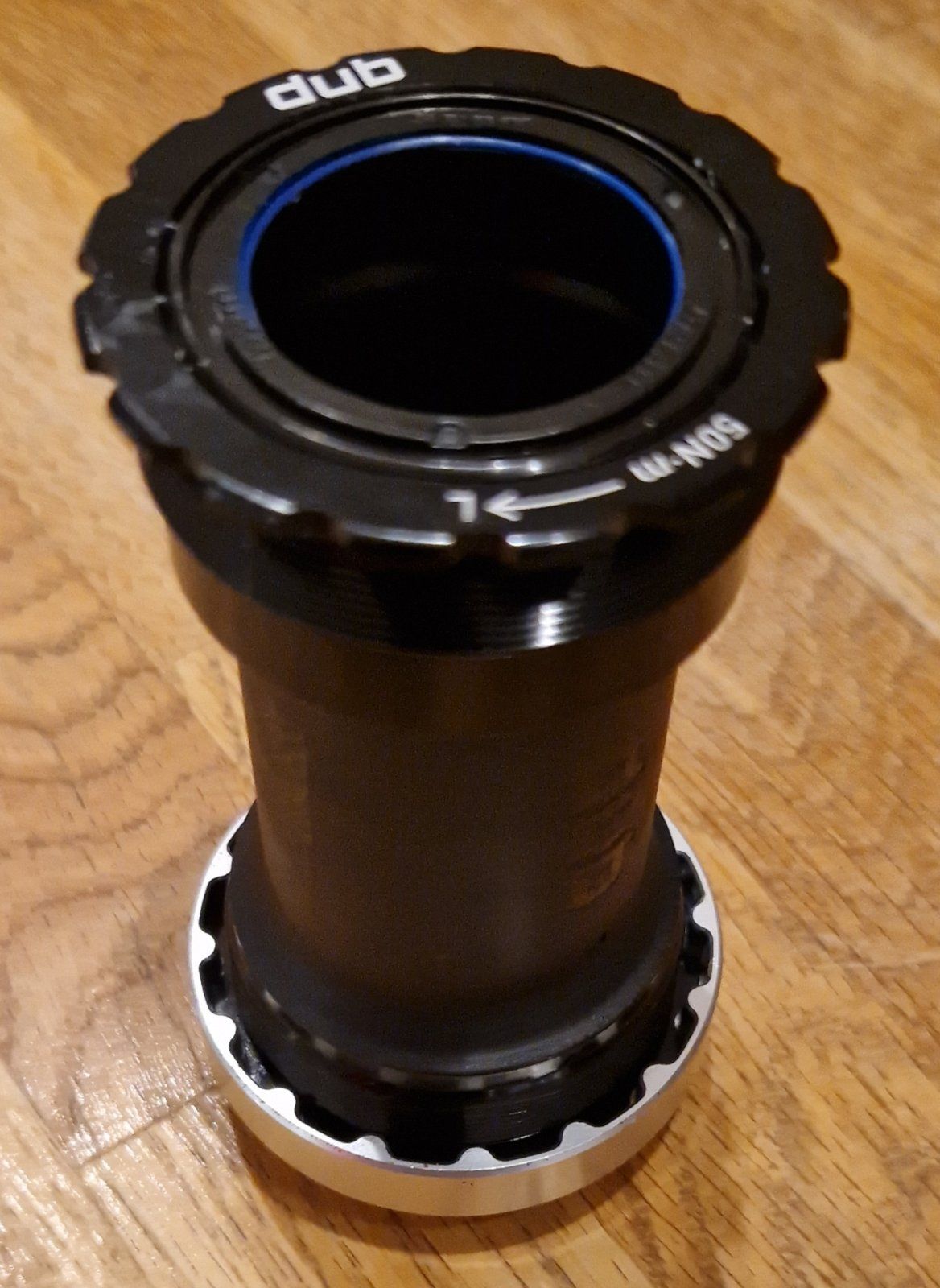

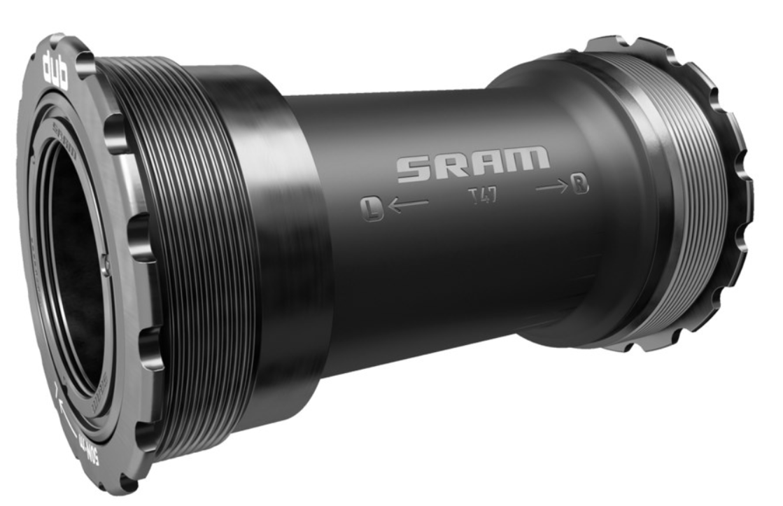

Ok, ich habe noch nie die Kurbel gewechselt, daher gleich die nächste Frage:
Das Trek Domane SL6 hat ja bereits ein Innenlager (SRAM DUB, T47, mit Gewinde, innen gelagert) verbaut.
Benötige ich für die Wide Kurbel ein anderes Innenlager?
Eigentlich brauchst du nur andere Spacer.
Die gibt es aber nur in dem Set, wo viele dabei sind, die du nie brauchen wirst.
Darum kauf dir ein DUB wide Innenlager, wo die richtigen Spacer dabei sind und verwende nur die Spacer mit dem alten Innenlager. Das neue Innenlager hebst du auf. Das neue Innenlager wirst du schon irgendwann brauchen.
