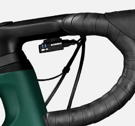

für DI2 (das wird gelegentlich angegeben, wieso eigentlich?)
Weil der Lenker dann zusätzliche Löcher hat, um die Di2-Kabel mit einer Junction-Box im Lenkerende zu verbinden. Hat er das nicht und hat auch der Rahmen selbst keine Möglichkeit, die Junction-Box unterzubringen, muss diese sehr hässlich extern unterm Vorbau angebracht werden:
Bei anderen Vorbauten als diesem hier sogar mit Gummiband, eine Bastellösung par excellence.

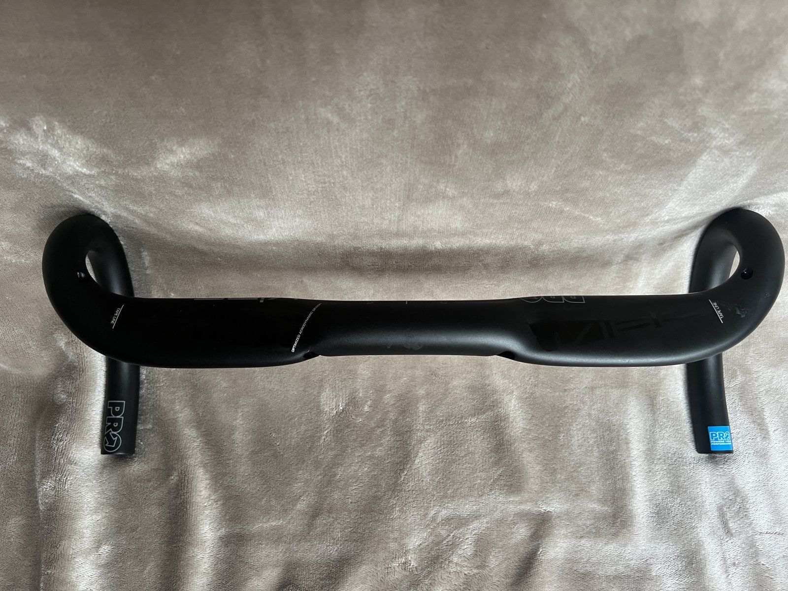

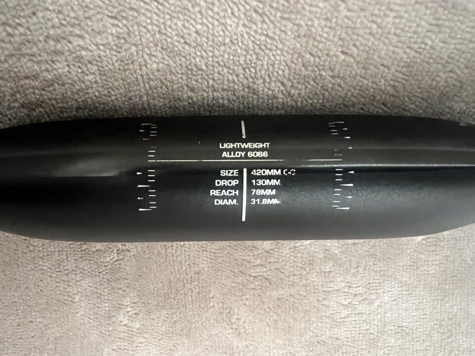

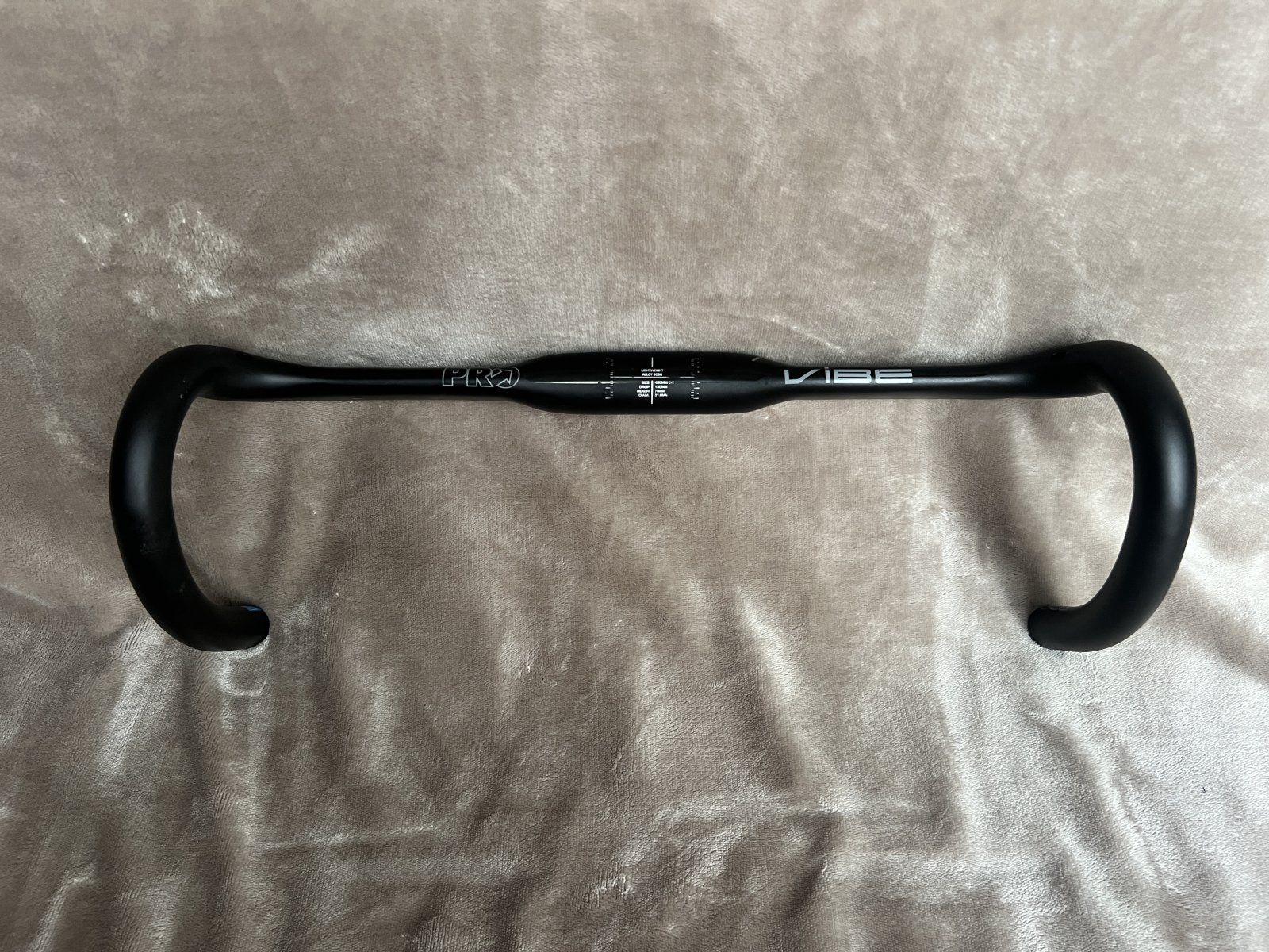

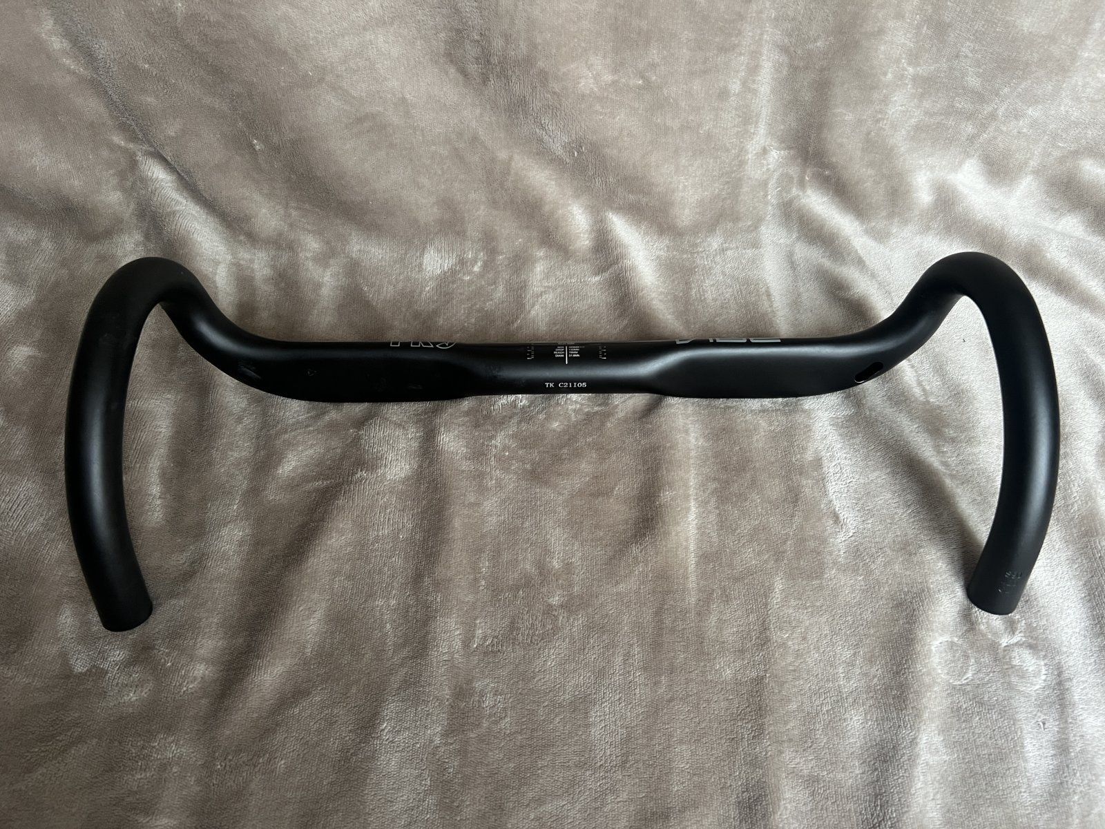

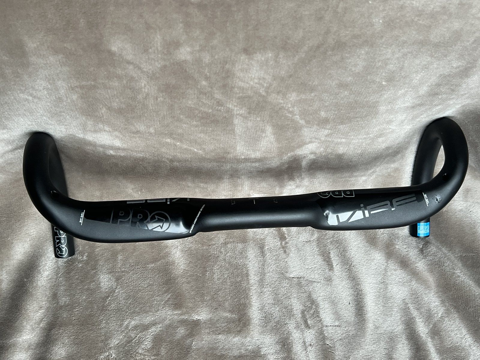

Den könnte ich gebraucht (aber top Zustand) anbieten, allerdings in 42er Breite...
Was möchtest du denn dafür haben? Der Rahmen hat ein hohes Steuerrohr. Der Plan ist daher, die STI recht weit nach innen zu drehen und den breiten Oberlenker bei der eher geringen Überhöhung öfter zum Auflegen der Unterarme nutzen zu können. Da wäre die 42er Breite vielleicht nicht schlecht, eigentlich wollte ich 40 bestellen.
55€ inkl. versichertem Versand mit DHL...? Die Bremsleitungen können intern durchgezogen werden. Das ist zwar etwas pummelig aber klappt.
Anhang anzeigen 1362517Anhang anzeigen 1362518Anhang anzeigen 1362519Anhang anzeigen 1362520Anhang anzeigen 1362521
Preis ist OK. Ich bin aber noch unentschieden bei der Breite und muss auch mal in mich gehen, ob so ein Aerolenker wirklich an den klassischen Alurahmen passt...🫣. Vielleicht hat ja auch @Brian Basco Interesse?
