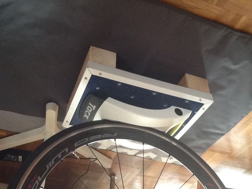

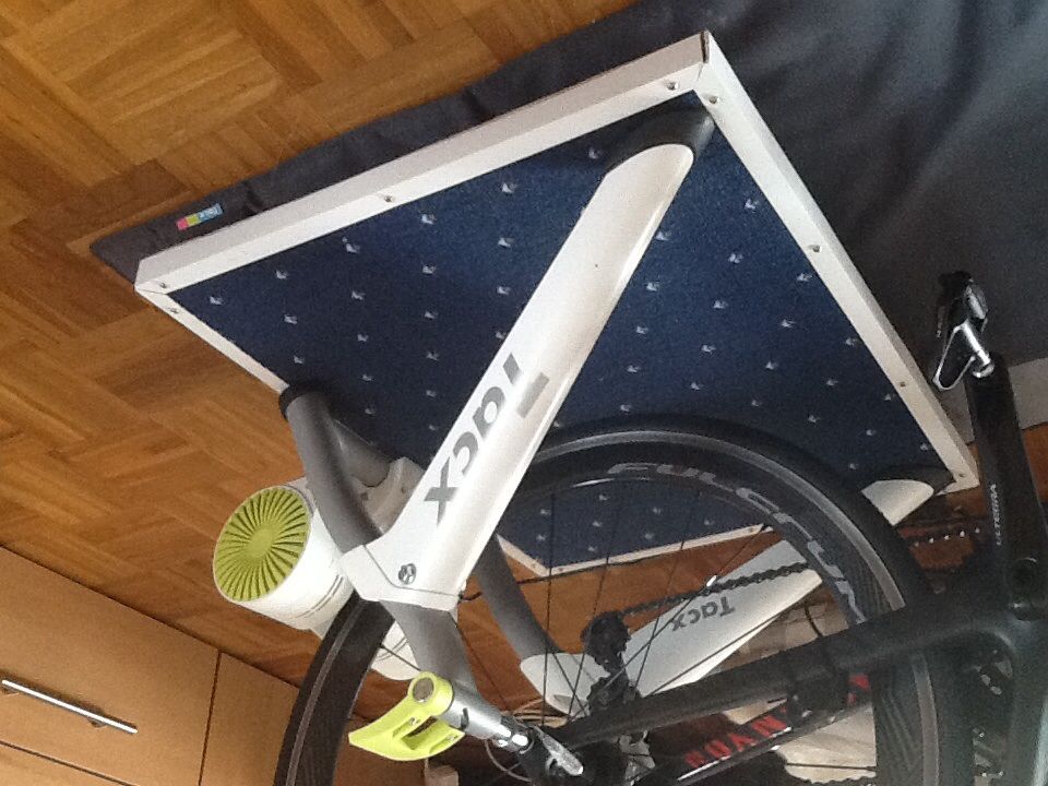

Ich wohne im 6-Parteienhaus und habe meine Rolle (Tacx i-Vortex) auf einer Platte mit Tennisbällen und habe noch nie Ärger mit den Nachbarn gehabt. Vorteil ist auch, dass der Rahmen im Wiegetritt nicht so stark belastet wird, da die Rolle ja "mitgeht".
Ist auch ganz einfach zu bauen. Eine OSB-Platte nehmen und für die Grundfläche der Rolle aussägen und zusätzlich noch eine dünne Sperrholzplatte in derselben Größe, mit einer Lochsäge vier Löcher in der OSB-Platte aussägen (ca. 50-60mm) und die Sperrholzplatte als Abdeckung aufschrauben. Dann die Tennisbälle in die vier Löcher stecken. Ich hab das ganze dann noch mit altem Teppich beklebt und eine Winkelleiste drumrum gemacht. Läuft einwandfrei.
Es macht die Rolle zwar nicht leiser, aber die Vibrationen, die in den Fußboden gehen (und vornehmlich die Nachbarn stören dürften) sind komplett weg.
Hier mal Fotos meiner "Konstruktion", einmal für das Voderrad einmal hinten.
