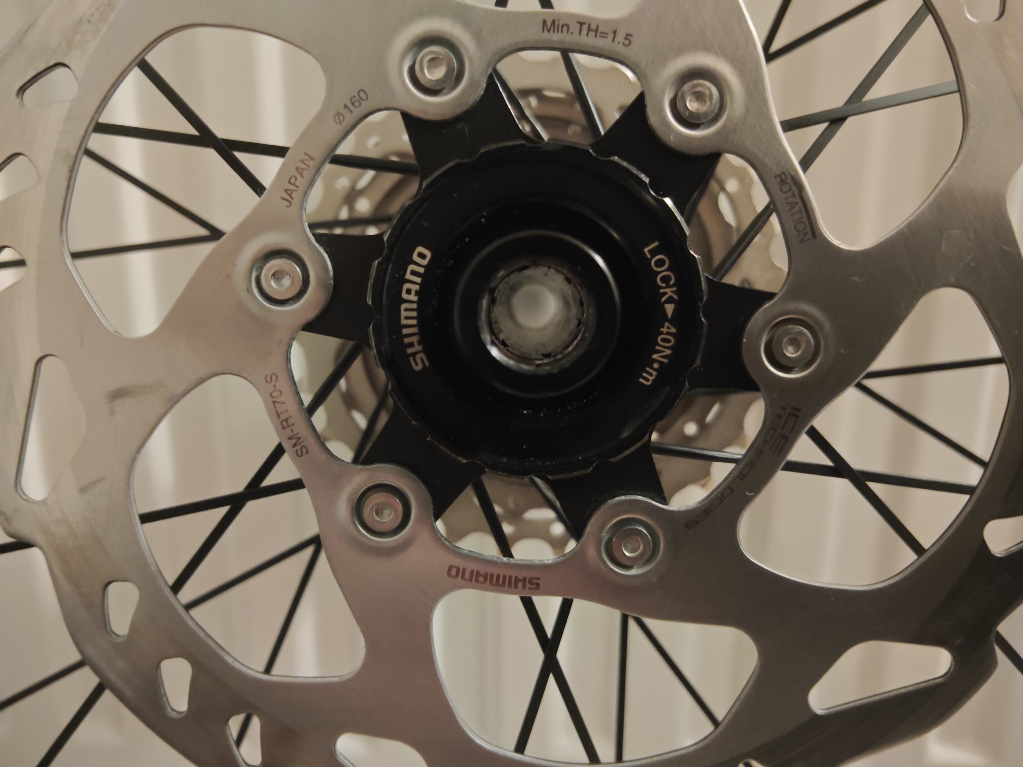

Es sind wirklich nur für die Ecken vom Schlüssel "Angriffspunkte" da. Ganz kleine Vertiefungen.
Selber nicht probiert, aber so hats der Lieferant gesagt...
Hab ich auch schon versucht.... Bekommt man nichts zu fassen....

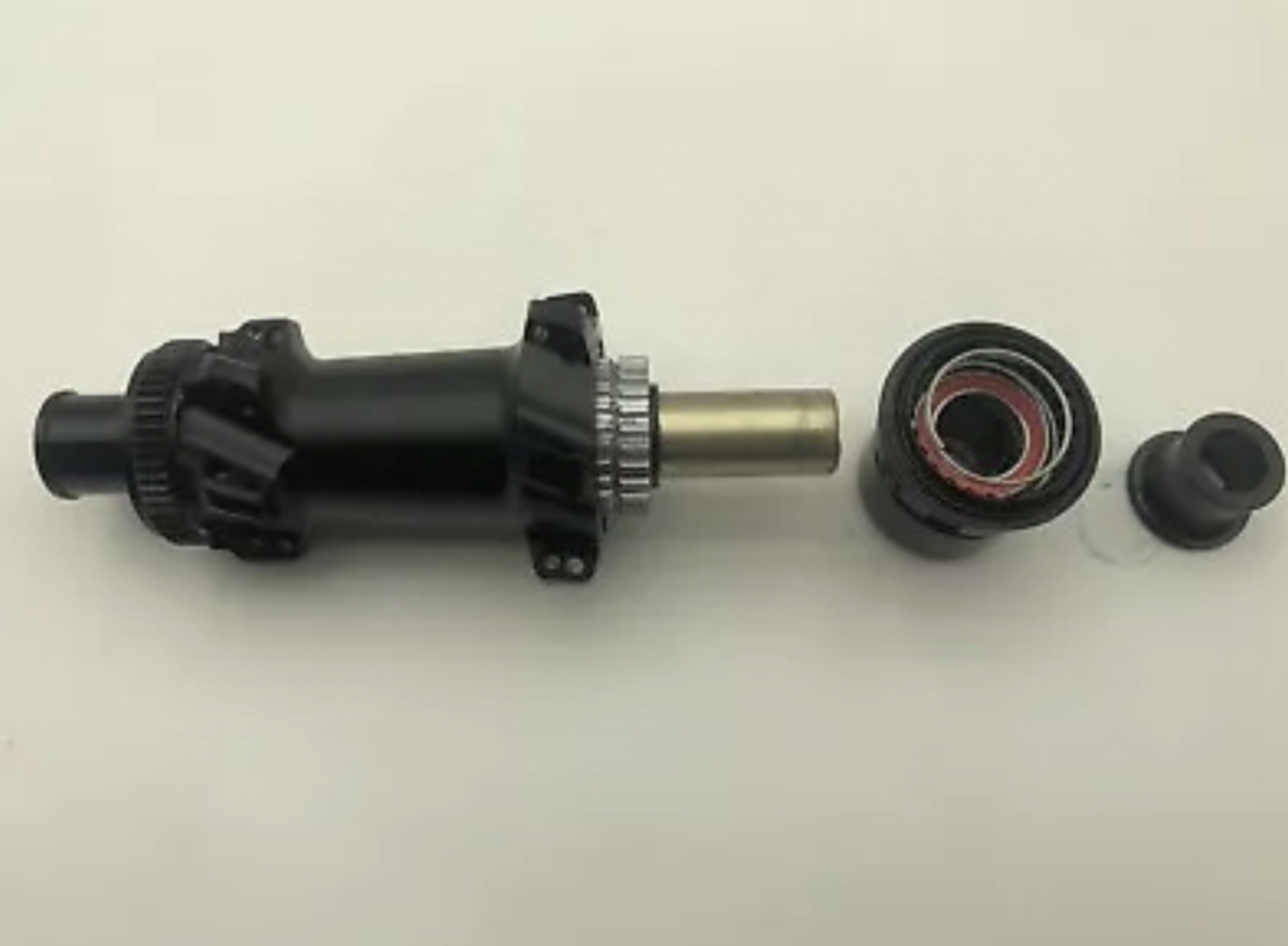

Online dieses Bild gerade gefunden.... MUSS ALSO GEHEN 🤔

Die Naben sehen aus wie DT350 Nachbauten/Fakes. Anstatt nur zu versuchen die Endkappen abzuziehen, wirds vermutlich gehen die Endkappen mit entsprechendem Werkzeug auszuschlagen. Ist hier vermutlich einfach eine schlecht gefertigte Passung, kommt häufiger vor bei solchen Nachbau-Produkten.
Ohne entsprechendes Werkzeug (Hammer + im Durchmesser passende Dorne/Hülsen), wirds aber schwer.

Ich hätte gesagt diese "Angriffspunkte" sind in Wirklichkeit nur eingedrückte Stellen, in denen die Spannbacken vom Drehautomaten angepackt haben, um die Kappen zu fertigen. Wurde halt schlecht gefertigt.
Ich geb's auf.... Endkappen nun silbern 😂😅😂
Aber keine Chance... Auch 11er innensechskantschlüssel.... Extra gekauft... Drehen nur durch...
Aber... Da scheint tatsächlich nen Gewinde innen zu sein.... Zumindest erahnt man es, je länger man drein schaut.... 😶‍🌫️

Sorry... Habe das Bild online gefunden, dazu stand dann d272 Hub....
Und die anderen Bilder waren 1:1 mein Hub 🥴
Wenn nur eine Seite drinnen.... Dreht die ganze Achse und es scheint, als ob es klappt...
Sind beide Seiten drinnen.... Dreht es durch....
Hier sieht man es ganz gut......:
